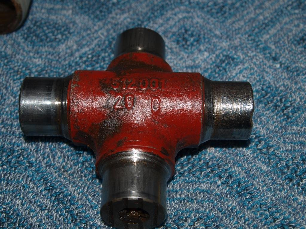

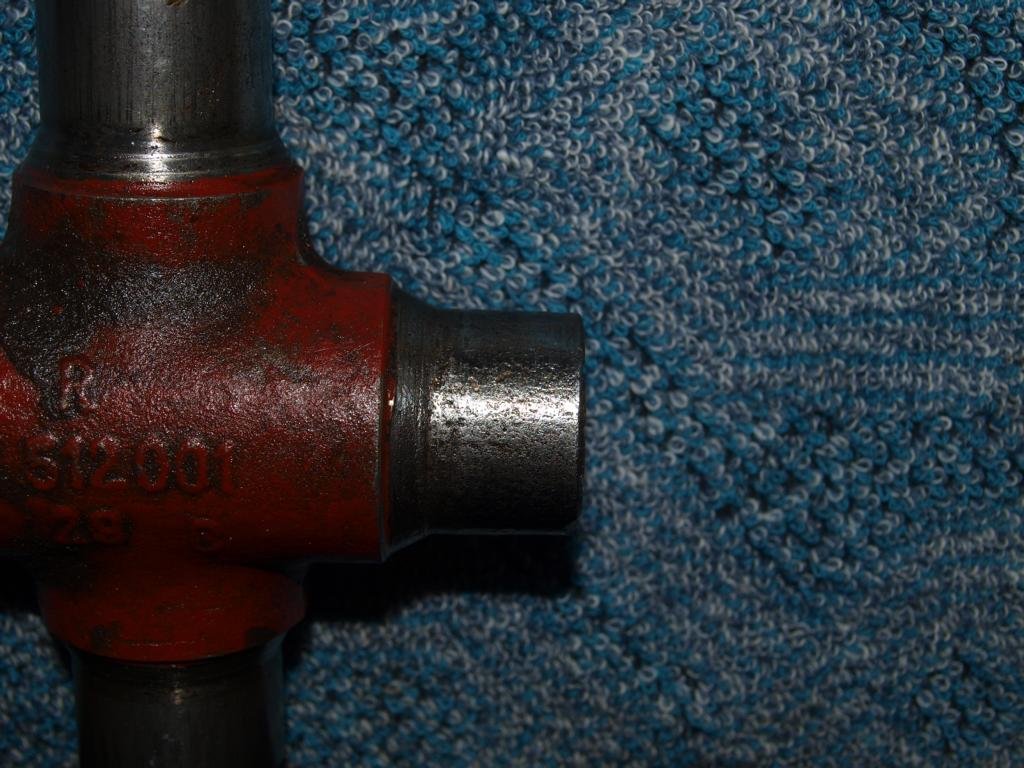

Re: Verschleiß Antriebswellen /Kreuzgelenke 130D9 u.andere
kannst du etwas zum Schaden sagen? Für mich sieht auf den Fotos der rechte Zapfen stark verrostet aus (kann nur mangelnde Abdichtung sein) während die anderen "Rastmarken" der Lagernadeln haben.
Solche Vertiefungen sind kein unüblicher Schaden für Lager, welche nicht umlaufen. Neben falscher Schmierung wird so etwas durch Vibrationen im Betrieb verursacht. Die Lager für die Gelenkwelle in der Achse sind Spielfrei? Dito für Radlager und die Lenkung? Haben deine Vorderräder eine Unwucht gehabt? Hatte das verostete Lager viel Spiel? Dann kann es gut Vibrationen erzeugt haben, welche dann die anderen Lager auch hingerichtet haben.
Wann wurde die von dir eingebaute Welle hergestellt? (Findet sich ein Datum an den Lagern oder in Schmiedeteilen?) Es kann gut sein, das die Welle vorher lage gelagert wurde. UV-Einstrahlung kommt bei Wedis selten vor, Ozon wird hier eher für die chemische Alterung verantwortlich sein. Wird im selben Raum häufig geschweißt, in dem der LKW steht? Wurde die Welle nah an einem Schweißarbeitsplatz gelagert?
Mach dir keine großen Gedanken über das Fett in der Welle! Elektromotoren erreichen über Jahre oder Jahrzehnte im Dauerlauf mit einer einzigen Fettfüllung ein Vielfaches der Betriebsstunden, die unsere LKW erreichen können. Die Initiale Fettfüllung genügt, um ewig auf den Wellen zu fahren. Ich habe meine vor acht Jahren und 100.000km das letzte Mal mit Langzeit-Fett gefüllt und sie laufen noch immer einwandfrei.
MlG,
MlG,
Hi Felix , ich versuch mal alles zu beantworten :
Ja der rechte Zapfen hat Rostnarben .
Das Nadellager ist leider in Afrika geblieben .
Alle anderen haben leichte Rostnarben u. zusätzlich Spuren von den Nadellagern
Die Gelenkwellen wurde immer von Werkstätten getauscht , zum Lagerspiel kann ich nix sagen. Gehe aber davon aus das die wissen wo rauf es ankommt.
Gleiches gilt für´s Radlager .
Lenkung ist io
Gelenkwellen wurde beide bei Welte Gelenkwellen neu gekauft .
Angaben zu Alter der Wellen und Teile kann ich nicht finden.
Mein LKW steht in einer Scheune , dunkel und es wird nicht geschweißt .
Was ich mir vorstellen könnte , durch den Kiesboden könnte Feuchtigkeit aufsteigen und sich in der Winterstandzeit ,ca. 3-4 Monate , einen weg in die Lager finden wenn dort kein Fett vorhanden ist
Vibrationen : Ja die gibt es schon sehr lange aber ob die damit was zu tun haben ? Das seltsame ist das die erst mit steigender Reifentemperatur auftreten , also wenn der Reifen anfängt zu walken . Jetzt das seltsame , ich fahr normal mit 5,5 Bar , wenn die Vibrationen auftreten erhöhe ich um 0,5 Bar dann ist wieder Ruhe . Aber nach Zeit X , das können Std. oder Tage sein tritt das Problem wieder auf , jetzt reduziere ich wieder um 0,5Bar und es ist wieder alles gut bis zum nächsten mal . Vielleicht noch wichtig das die Virbrationen sehr heftig sind und orgendlich Krach machen aber immer nur in Kurvenfahrt rechts . Das ist nicht wie bei einem Höhen oder Seitenschlag , das sind richtige Vibrationen wie vom Motor . Geschwindigkeit muss höher als 70 KmH sein .
Was ich die Tage machen will : Die Gelenkwelle hat 2 Schmiernippel , 1 werd ich ausbauen und dann über den 2. Fett einpressen . Ziel ich will sehen ob beide Schmiernippel den gleichen Schmierkreis bediennen . Sollte so nicht sein aber wer weiss . Wenn dem nicht so ist , den Schmiernippel für das äußere Kreuzgelenk noch mal bedienen und dabei versuchen zu sehen ob das Fett an den Nadellagern austritt .Keine Ahnung ob man das sehen kann von der Zugänglichkeit .
Gruß Micha
