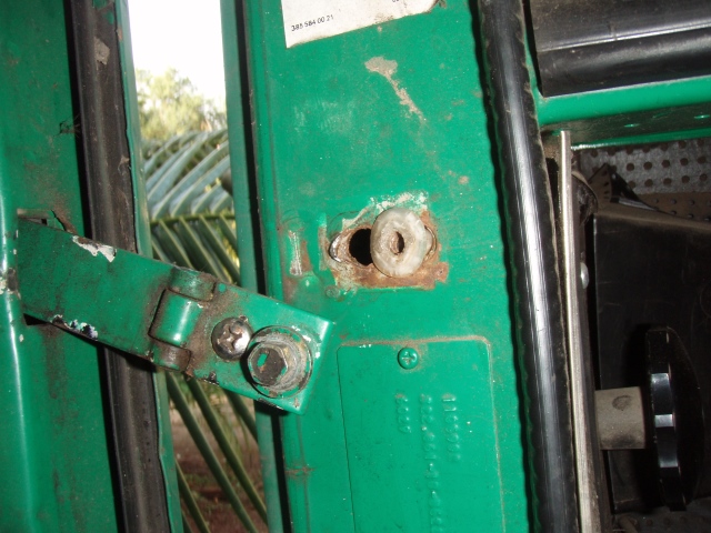

Türfangband
der Thread ist zwar schon älter, aber meine Frage passt ganz gut hier rein ...
Unser Türfangband ist abgerissen. Nun gibt es wohl als Gegenstück zur Befestigung einen Kunststoff-Pfropfen (wenn das Original ist).
Ich habe die EPC mal wieder komplett durchsucht, nur leider bis auf das Fangband selber nichts gefunden.
Hat zufällig jemand eine Teilenummer für den 911er zur Hand ?
Ich möchte das Fangband nicht fest verschweißen, wie es auch gerne gemacht wird.
Tausend Dank und beste Grüße, Till

Hallo Till,
wie wärs denn mit einer größeren Nietmutter ?
Übrigens steht genau an der Stelle bei meinem ein Schild "nicht Schweißen". In dem Holm gibts wohl ein paar Leitungen...

Vielen Dank für die Antworten und Ratschläge !!!
Eine Teilenummer hat leider keiner zur Hand, oder ?
Ich finde eine neue Nietmutter am einfachsten.
Oder ich kaufe mir bei der Gelegenheit einen Blindnietmuttern-Sortimentskasten ...
Taug so etwas hier ???
Beste Grüße, Till

@Froschkönig
Für Deinen Anwendungsfall rate ich Dir von dem im Link ersichtlichen Nietsatz ab. Um die Verformung eines Nietforgangs im Material darzustellen, sind diese Nieten aus recht weichem Aluminiumund dementsprechend haltbar sind auch die Gewindegänge. Die sind gut, um Holzpanele in Kastenwägen an die Wand zu bringen.
Wenn Du Gewindenieten verwenden möchtest, nimm zumindest welche aus VA. Ich rate aber gerade beim Fangband, Ein Blech einzuschweissen welches zwei Muttern auf der Rückseite hat.
Macht Dir bestimmt fast jede Werkstatt und sollte nicht mehr als 50.- kosten. Biste aus Berlin - Umland? Komm vorbei, dann bruzzel ich Dir das Schon hin.

Das muss ich schnell ändern ... Wir sind gerade in Indien. Allerdings eher als Langzeit-Parker ...
Trotzdem Lennart, vielen Dank für das Angebot !
Den Kasten spare ich mir dann mal lieber.
Ich werde es mal hier schweißen lassen - und dann wieder berichten !!!
Beste Grüße, Till
Beste Grüße, Till

Wie ist es damit an Stelle des ausgefressenen Bolzens einen Schlitz zu machen und dahinter eine dicke Blechplatte mit Gewinde einlegen (so wie ein Mannlochdeckel). Die Blechplatte kann man oben und unten anschrauben und dann das Fangband wie gewohnt am Gewinde des Einlegeblechs befestigen.
