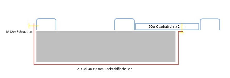

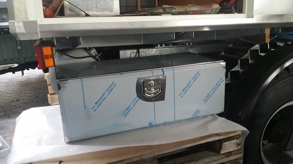

gestern sind meine Staukästen geliefert worden. Nun frage ich mich wie ich diese am besten an den Zwischenrahmen anschrauben kann.
Meine erste Überlegung ist es zwei Edelstahlflacheisen 40x5mm kanten zu lassen um den Kasten darin aufzuhängen (rote Linie, jeweils eins vorne und hinten). Die Lücke zwischen den Trägern würde ich mit einem 50er Quadratrohr überbrücken. Leider habe ich oben keine glatte Kante da der Zwischenrahmen (blau) nach vorne abflacht, so dass er wirklich "hängen" würde.
Da ich von Stahlbau keine Ahnung habe, frage ich lieber mal das allwissende Forum: Passt das so? Wie befestigt man die Dinger richtig?
Ps.: Die örtlichen Stahlbauer haben bei meiner Anfrage vierstellige Mondpreise aufgerufen, daher mein Entschluss es selber zu machen....

Sieht doch ganz schlüssig aus, würde ich auch so machen.
Statt des Quadrates hätte ich einen nach unten offenes U genommen mit zwei Flanschen am Ende. Dann hat man mehr Möglichkeiten zum festschrauben an den Enden, und kann in der Mitte vom u stehend eine Lasche einschweißen. Auf die Lasche kannst du dann dein von unten kommendes Flacheisen drauf schrauben, flach auf flach, dann hast du in dem von unten kommenden Flacheisen keinen 90° Winkel der sich eventuell später wieder aufbiegen würde. Bei der Verbindung der beiden flachen Laschen kannst du auch mehr Schrauben einbauen als in dem abgekanteten Flacheisen. Besser mehr und kleinere Schrauben, ist einfacher zu verarbeiten.
P.S. ihr könntet auch einen Sonntagsausflug machen und ich schweiße dir die Traversen eben zusammen, falls deine technischen Möglichkeiten da nicht so umfangreich sind.
Das sollte in zwei Stunden erledigt sein, kein Grund 4-stellig auf zu rufen.....
Sägen, bohren, Flacheisen biegen und Normalstahl schweißen kein Problem, habe nur keinen Edelstahldraht.

Ich gehe davon aus, dass die Zeichnung als Draufsicht zu verstehen ist;
Edelstahl ist in meinen Augen hierbei ungeeignet, da nicht dauerhaft schwingfest (man könnte theoretisch berechnen, wann das bricht...).
Abgesehen davon, kann der Edelstahl ziemlich schnell korrodieren, wenn man bei der Fertigung nicht aufpasst.
Mir persönlich wäre hier ein entsprechend lackiertes Flacheisen lieber.
Die Art der Montage finde ich weniger geschickt, da der Kasten dann irgendwie schepps hängt...
Ich persönlich würde das an U-Schienen an den Längsträger des Zwischenrahmens hängen und dann die Oberseite des Kastens mit der Unterseite der Schiene verschrauben. (vom Prinzip wie ein Kragarm) hat dazu den Vorteil, dass der Kasten von der Größe her nicht "fest" bleiben muss. Dann hängt der Kasten auch gerade und die Last hat weniger Hebelwirkung auf die Lagerung.
Eine M12 reicht locker aus, denke daran die Löcher aufzureiben.

also ich sehe die schematische Darstellung ehr als Vorderansicht...
Denke die 2x 40x5 sollten reichen als Aufhängung - auch in VA.
Allerdings würde ich auf der Länge unter dem Flacheisen (somit unter dem Staukasten) noch einen 20x20 Winkel als Versteifung aufbringen.
Das Stück Vierkantrohr würde ich dickwandiger wählen - mit 12er Durchgangsschrauben Schrauben ziehst du das sonst zusammen (oder du bohrst größer auf und setzt eine Röhrchen als Verstärkung ein und verschweisst das). Wenn du die Schraubenköpfe nahe der Abkantung setzt, sollte sich auch nichts aufbiegen.
Nach unten offenes Profil biegt sich auf; dann lieber das U nach oben offen...

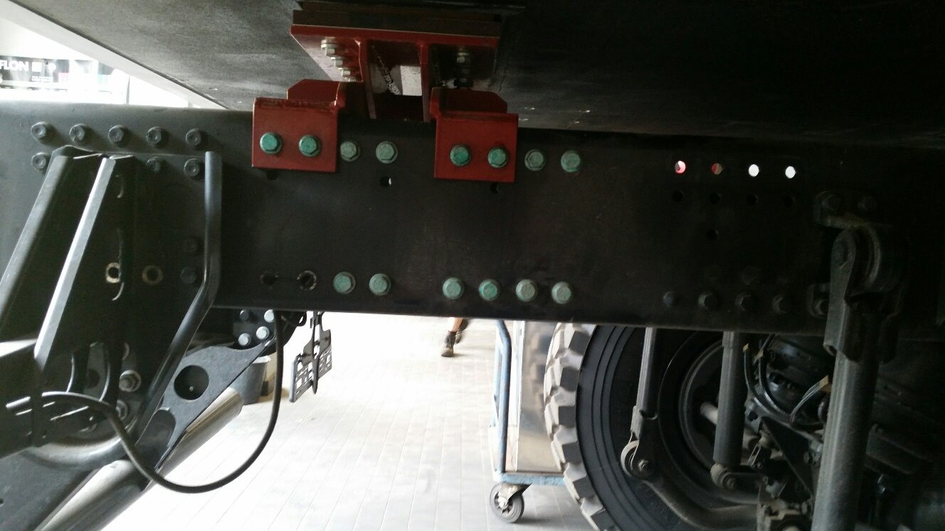

Ich habe C Schienen unter die Kabine geklebt und die Kisten sind dann dort wie oben beschrieben montiert.

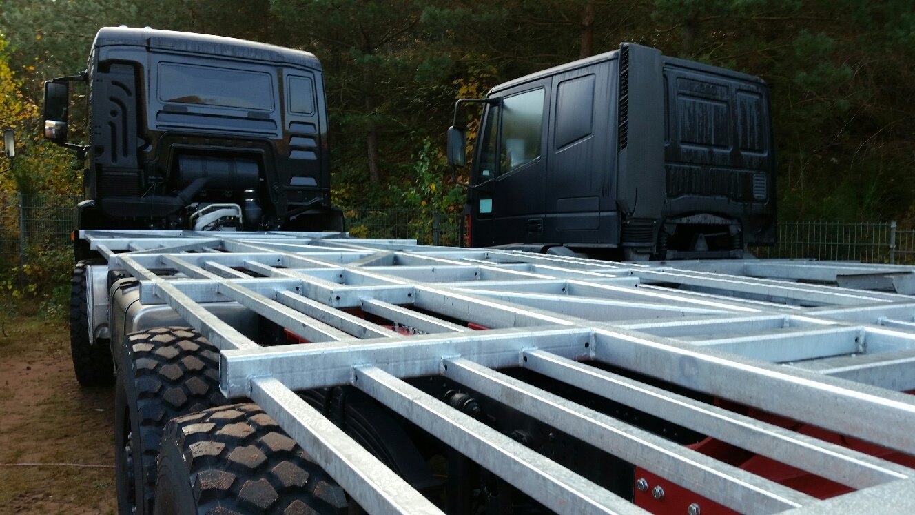

genau aus diesem Grund habe ich meinen Rahmen mit 40iger Querstreben
versehen. Dort werden jetzt Gewindehülsen eingesetzt und Futterbleche
im Staukasten angebracht damit die Schrauben nicht ausreissen können.
In den Bereichen, in denen Staukästen möglich sind, sind die Traversen unten.
Dort wo Räder sind oben um im Inneren schwere Teile zu befestigen.
Belastbarkeit rechnerisch ca. 400 kg.

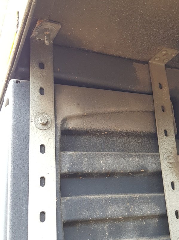

#14 Beitrag von advi » 2018-05-13 13:56:13
Wir haben momentan kein Internet am Auto..... Schätze mal 2mm..... wenn ich daran denke, schau ich mal...

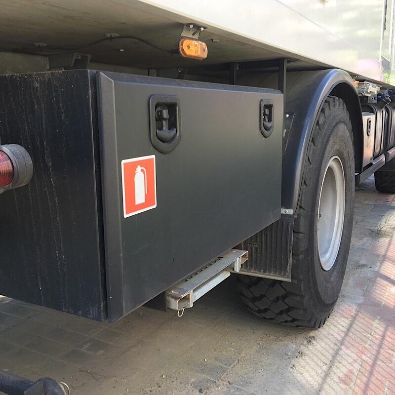

#15 Beitrag von TobiasXY » 2018-05-13 15:41:12

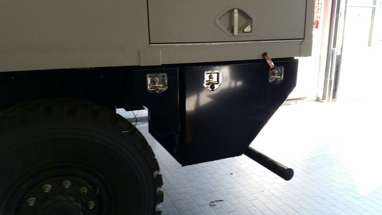

So hat es der THW mit massiven Flacheisen gelöst :)

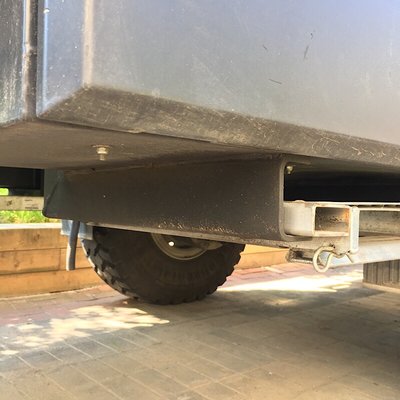

Meine habe ich einmal auf eine Konsole auf U profil gelegt (weil Batterie rein sollen)
Die anderen habe ich einfach nur mit 8 m8 8.8 an ein Flacheisen in der deckenbox u an ein Flachstahl, welche die querprofile vom Hilfsrahmen verbinden, verschraubt...hält auch schon paar 1000km....obwohl teilweise 120l drin waren....

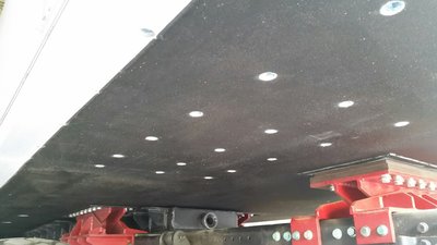

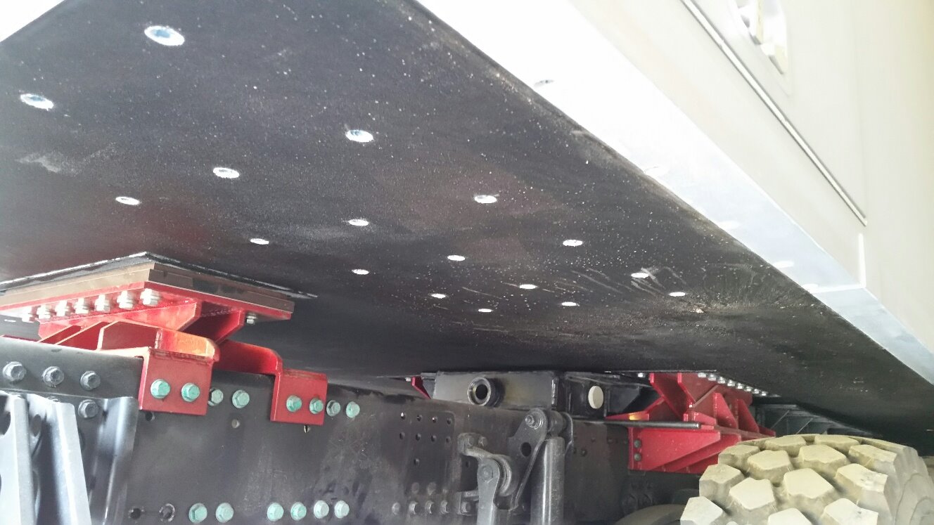

4 Halter gebaut und an den Fahrzeugrahmen verschraubt, Kiste drauf gestellt, Multiplexplatte rein gelegt und mit Schlosschrauben durchgeschraubt, hält, fertig.

Ähnlich wie bei Mark sind die Kästen bei mir auch befestigt. Im Boden eine Multiplexplatte. Bei den hinteren Kästen konnte noch ein ausziehbarer Tritt montiert werden. In einem der Kästen werden meine 4 Schneeketten transportiert insgesamt 200 kg. Bisher null Probleme

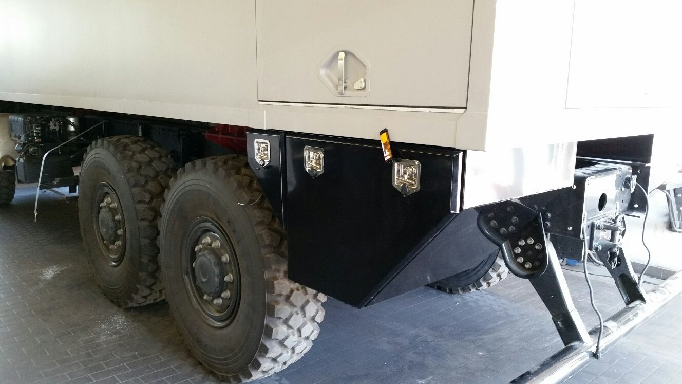

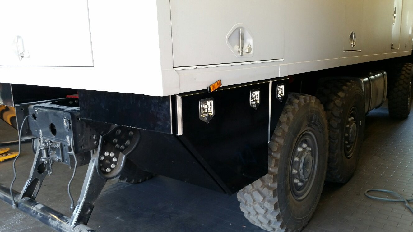

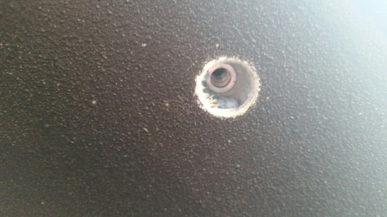

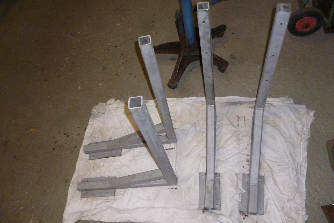

#21 Beitrag von expo1 » 2018-08-16 17:37:47

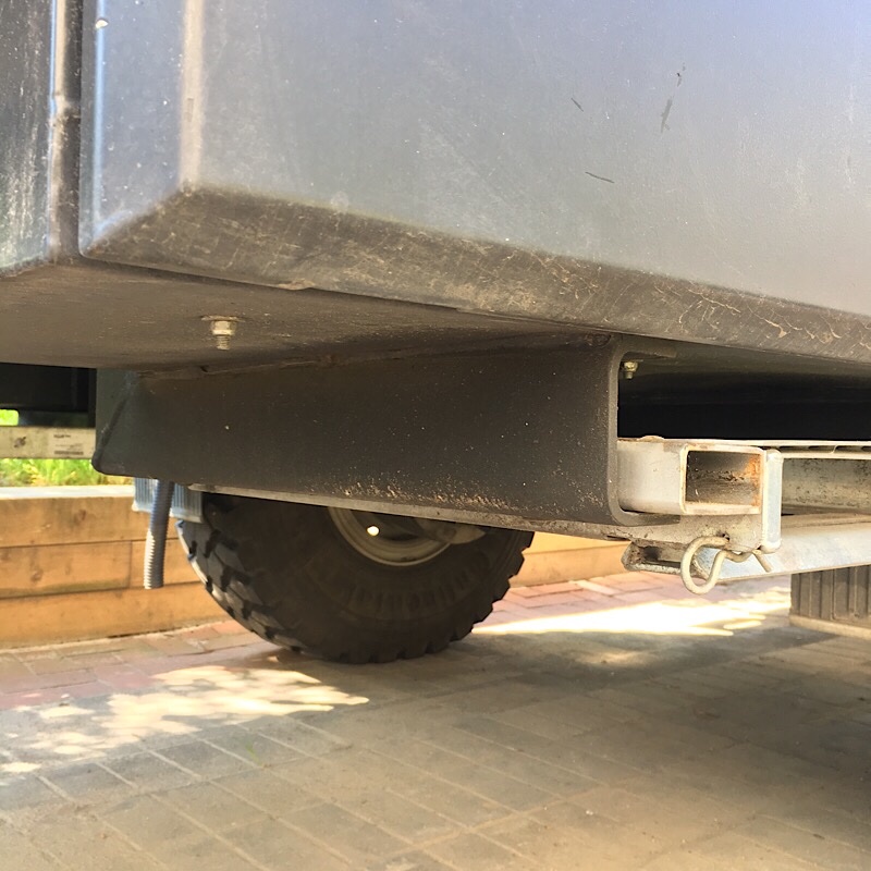

Heute von den ersten Kisten die Endmontage durchgeführt:
Gruß expo

Beim Fahrzeugbauer meines Vertrauens : seitlich Flacheisen als Z gekantet, die an der Unterseite des Kastens mit einem U verbunden sind. Werkzeugkästen, bei denen der Deckel als Tritt begehbar sind werden mit einer L- Schweißkonstruktion am Fahrzeugrahmen verschraubt.
