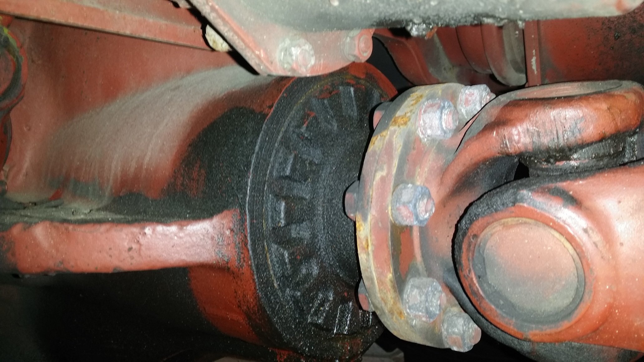

nach mehreren Monaten Standzeit in der Halle hat sich ein kleiner Ölfleck unter dem hinteren Diff gebildet. Nicht viel, aber genug um über einen neuen Simmering nachzudenken.
Als ich den Meister in meiner Werkstatt darauf ansprach war er sehr zögerlich und meinte er würde es nicht so gerne machen, da er nicht weiß ob man den Flansch hinten nur raus(ab)zieht oder ob die Schraube auch gleichzeitig das Teller(?)rad des Differentials mit einstellt.
Naja, nach langem hin-und-her hat man erkannt, dass er sich nicht so wohl damit fühlt. Er meinte aber er würde mir das notwendige Werkzeug leihen, und ich sollte es doch selbst versuchen.
Somit nun meine Frage. Was brauche ich alles und was gilt es beim Wechsel zu beachten?

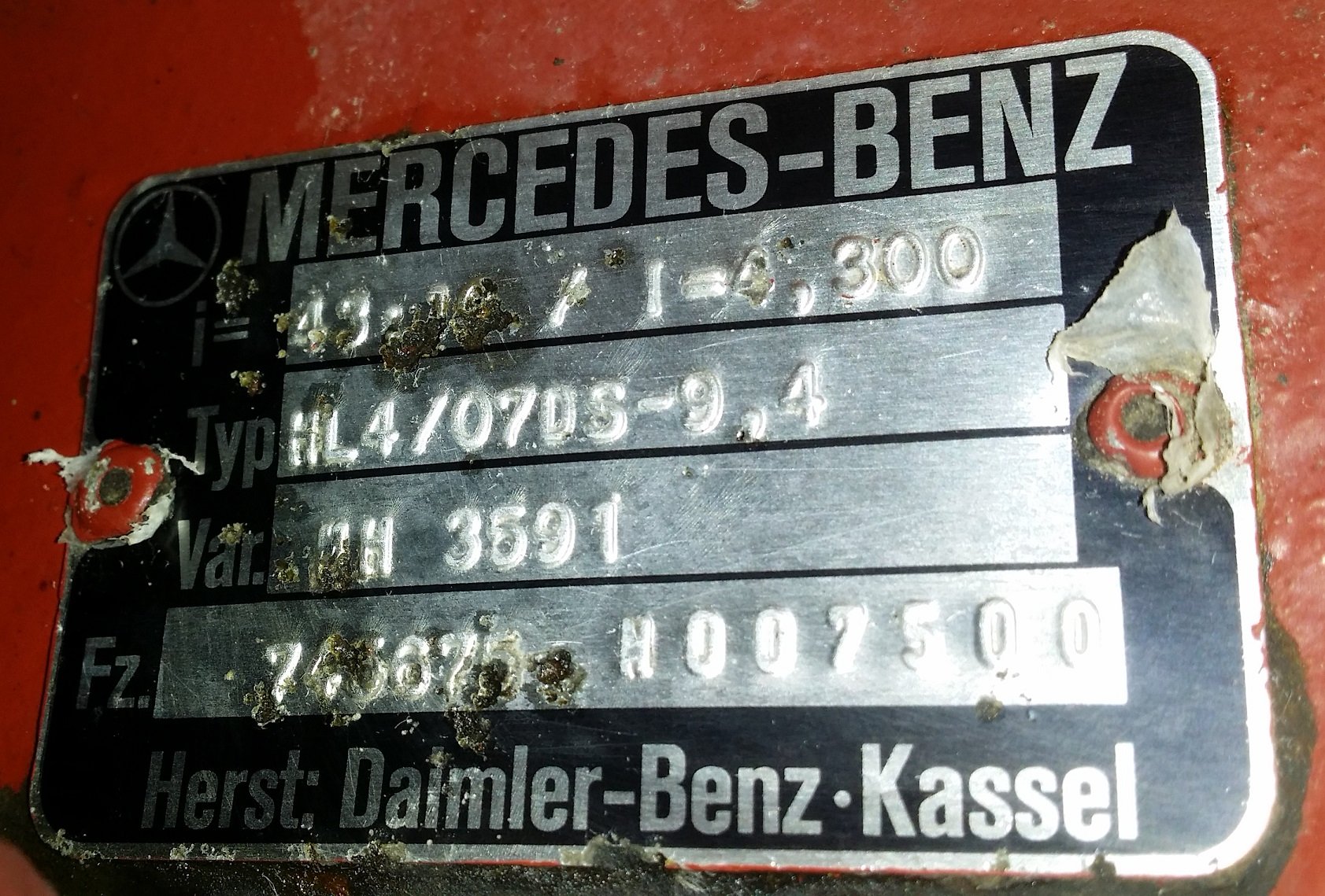

Fahrzeug ist ein Mercedes NG85 mit einer HL4 / 07DS - 9,4 Achse.

Hallo Arnim!DoktoreHH83 hat geschrieben: ↑2018-04-11 20:20:33Moin,
VG,
Arnim
Ich will mal zur Ehrenrettung des Gewerbes hoffen, daß besagter Meister nicht in einer Mercedes-Benz-LKW-Werkstatt arbeitet. Wenn er den genauen Aufbau der Achse nicht kennt, ist seine Zurückhaltung verständlich. Ansonsten ...
Bei der HL4-Achse kannst Du den Flansch problemlos abziehen, ohne irgendetwas zu verstellen. Die Einstellung wird mit der großen Kronenmutter hinter dem Flansch gemacht, die aber für den Wechsel des Wellendichtrings nicht angerührt wird.
Arbeiten:
- Gelenkwelle abnehmen
- es kommt eine große Zentralmutter zum Vorschein, evtl. versplintet (die Schlüsselweite habe ich grade nicht parat)
- diese Mutter lösen
- Flansch abziehen (kann ordentlich Kraft erfordern)
- alten Wellendichtring entfernen
- neuen Wedi montieren
- Rest in umgekehrter Reihenfolge
Spezialwerkzeug:
- Gegenhalter für Flansch (um die Zentralmutter zu lösen): ich benutze ein Stück Winkelstahl mit 2 Löchern im passenden Abstand, um es mit 2 Schrauben an den Flansch zu schrauben. Das stützt sich dann am Boden ab.
- Nuß und Knebel oder Ringschlüssel für Zentralmutter (SW ist irgendwas zwischen 40 und 50?)

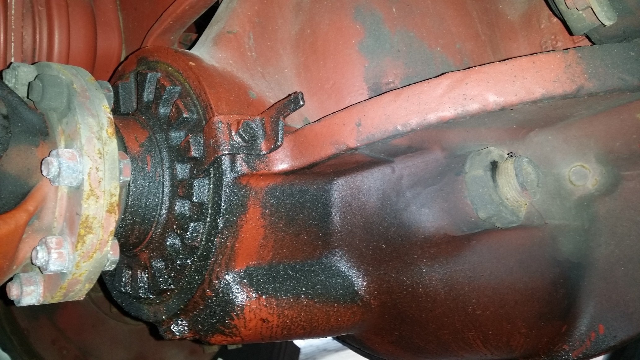

Re: Was beachten beim Simmering wechseln?
...schlüssel für zentralmutter ist 40 oder 42 . Normale nuss mit 6 kant geht aber nicht, es muss eine mit vielzacken sein, wieviele haben die eigentlich? sind dann nur kleine zacken also nicht wirkliche flanken welche sich den flanken der mutter gegenüberstellen. Aber sehr wichtig: unbedingt die sicherung, d.h. die flachgeschlagene stelle der mutter zuerst mit dem dremel "aufmachen" oder mit hammer+meissel "entsichern" um nicht gewinde beim wegschrauben kaputtmachen, sonst wirst du dich mit dem kpl. zerlegen des diff. auseinandersetzen müssen. Ist ein feingewinde.
Pirx, jetzt verunsicherst du mich. Könnte sein das du recht hast betr.dem typ der flanschmutter, aber ..... oder gibt es vieleicht beide typen? Solltest du recht haben ,kann er natürlich seine flanschmutter mit einer "normalen" 6kant nuss in angriff nehmen. Ich arbeite eben viel mit den feinzacknüsse, auch dort wo diese ev. gar nicht nötig waeren. Aber sollte es doch eine mutter sein wie diese an der antriebswelle, so kommt er mit keiner 6kant nuss ran. Betr. schlüsselweite schaue ich morgen nochmal nach, könnte sein das 46 zutrifft und ich mit 41 falsch liege.
Gruss John
Gruss John
...also definitif schlüsselweite 41 und feinzahn-mutter mit flachgeschlagenem sicherungsrand, zumindest so gesehen gestern an einem 1120 baujahr 1990 mit HL4.
Gruss John
Gruss John
Hallo, auch wenn der letzte Beitrag schon ein paar Jahre her ist, möchte ich dennoch eine Info loswerden.
Bei meinem 1117, BJ 1988,Hinterachse HL4 hat diese ominöse Mutter eine Schlüsselweite von 50mm und ein Aussenvielzahn.
Ich denke, man wird dort bei unterschiedlichen Fahrzeugen auch auf unterschiedliche Muttern treffen.
LG Uwe
