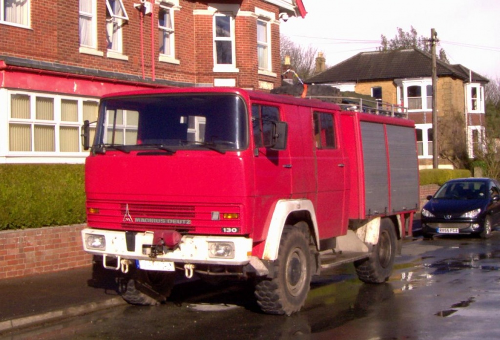

Die Länge variiert je nach hinterem Aufbau. Eigentlich gibt es da auch nur 2 Varianten: die kurze (siehe Bild) und die etwa 30 cm längere mit den beiden gleichgroßen Rollladen. (Ok, die THW Variante ist auch noch etwas anders, aber nicht länger als die lange Feuerwehr-Ausfuehrung.)Udo hat geschrieben:Hallo Oliver,
einen 130D8 hätte ich erspäht, 50cm kürzer als der D9, hier scheint's auch jede Kombination zu geben...Bj.1984 ist mir wohl zu neu![]()
Fällt mir gerade auf: sind die 110er auch schon 2,50m breit? Ich fänd's nicht schlecht...
Daten aus den Papieren der Fahrzeuge taugen oft nicht.
Bei mir steht für Länge: 6,66m. Die haben offenbar die ehemals montierte Schlauch-Haspel mitgemessen. Reale Länge: 6,07 m
Die Kabinen sind alle gleich breit, aber nicht ganz 2,50 m. Mein Heckaufbau ist breiter (ca. 2,45) und abgesehen von den Spiegeln stehen die Trittbretter unter der Kabine am weitesten außen (genau 2,50 m)
Eins fällt mir noch ein: Es gibt in der Tat Unterschiede bei den langen Fahrerhäusern. Bei meiner Version sind die hinteren Türen weit nach unten gezogen.
Beim 120er von den Dieseltretern enden die hinteren Türen auf Höhe Unterkante Aufbau.
Im Innenraum ist das dann etwas anders gelöst.
