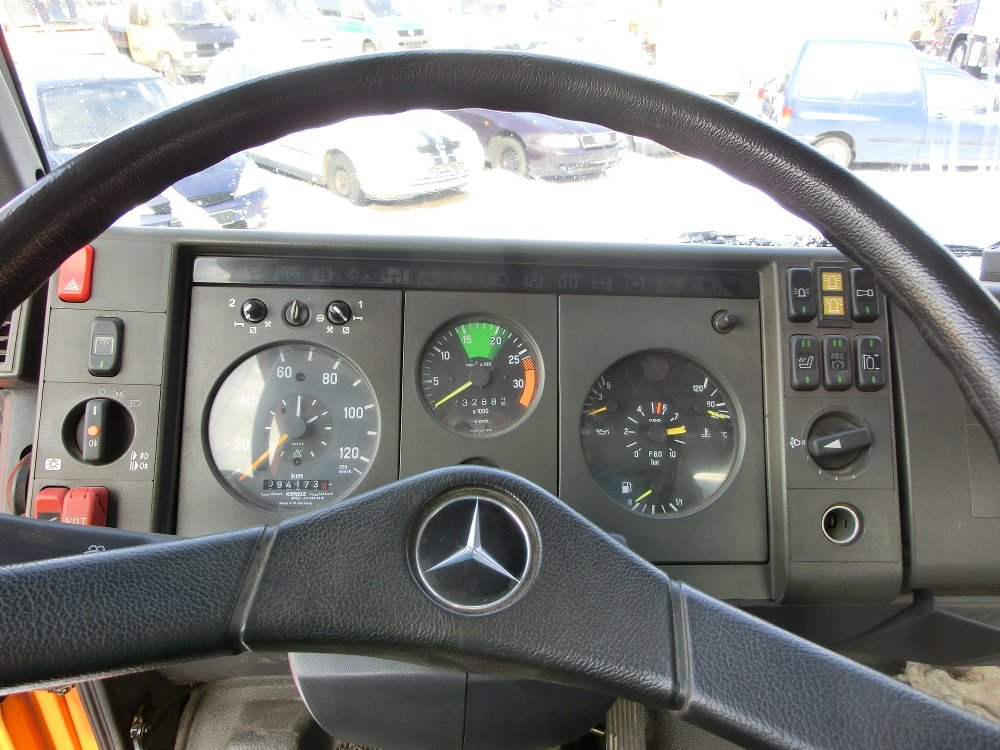

Bei meinem 1317 ist das Lenkrad extrem rutschig. Vermutlich mit Cockpitreiniger gepflegt und hochglanzpoliert. Zum fahren so aber nicht zu gebrauchen.
Was kann man da machen?
Hat jemand zufällig in gebrauchtes übrig? In welchen Baureihen ausser dem LK LN2 würden die selben Lenkräder verbaut?
Zubehörlenkrad?
Neu umschaeumen?
Aufrauen?
Ummantelung?

Ich würde mal versuchen mit Seife zu waschen.

Für die Geduldigen: Mit Hanfschnur umwickeln macht griffig und schweissaufsaugend. In der Seefahrt jahrhundertelang bewährt. Das kostst halt, je nach Geschick, 30 -90 Minuten Arbeit.
Undf ja, das meine ich ernst.

fingerlose Lederhandschuhe bringens voll ;-)

es gab im LN2 2 verschiedene Lenkräder, die älteren A 318 464 00 01 und die neueren A 675 464 00 01, die auch im z.B. im T2 und im Vario verbaut wurden, zu sehen z.B.
hier!
Viel Erfolg bei der Suche
Rüdiger

hatten bei unserem 1117 das gleiche Problem. Wir haben bei Mercedes ein neues Lenkrad bestellt (neuere Version wie Rüdiger beschrieben hatte).
Es passt einwandfrei, dies gibt es auch in verschiedenen Farben und war erstaunlich preiswert (genauen Preis weiß ich nicht mehr). Dafür braucht man sich kein Gebrauchtes kaufen.

Man sollte nur dran denken, dass Lenkrad & Schalthebel schon ziemlich lange einer Bauartvorschrift unterliegen (STVZO) und Änderungen, egal ob Anschraubknäufe, Bezüge, etc. eine ABE haben sollten, bzw. ein Teilegutachten und dann eingetragen werden müssen.
Bei ner Hanfschnur auf nem Vorkriegsoldtimer ist dass natürlich was anderes, im Reichskraftfahrgesetz gabs dazu noch keine so genaue Vorschrift

Hab die ältere Ausführung. Dann passt auch die neuere Version? Nehme mal an, die alte ist nicht mehr lieferbar?
Werdenden Silikonentfer Mal probieren und bei MB Mal nachfragen, muss eh hin.

Lederstreifen nehmen, nass machen und spiralförmig um den Lenkradkranz wickeln.
Möglichst ein griffiges Leder wählen!
Oder Hanfseil-Hanfschnur.
Ein dickerer Lenkradkranz greift sich auch viel besser!
