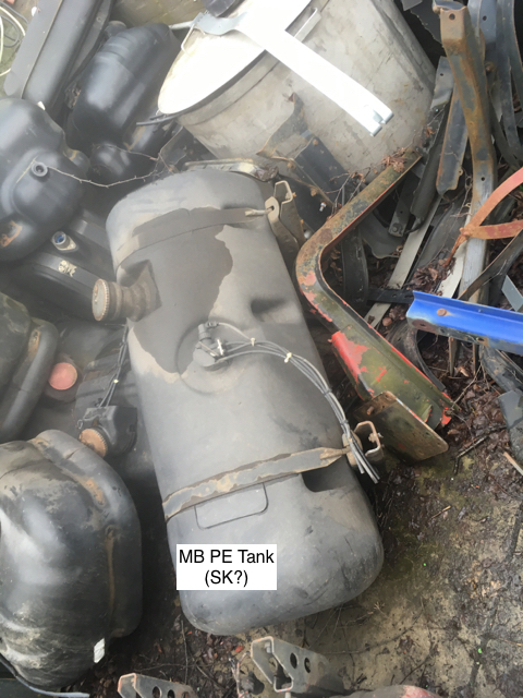

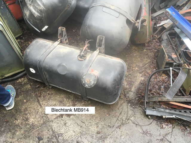

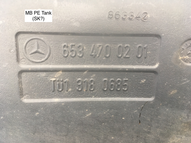

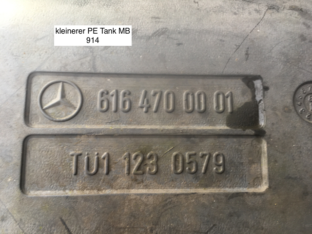

ich überlege kostengünstige gebrauchte PE Tanks am MB914 zu montieren und frage mich, welche Größen es bei MB dazu gegeben hat. Anbei Fotos von eimem größeren PE Tank und ein Vergleich zum originalen Blechtank.
Frage: Hat jemand die Möglichkeit anhand der Teilenummern (s.u.) das Volumen des PE-Tamks herauszufinden?
kleinerer PE Tank (ohne Abbildung)
616 470 00 01
Tü1 123 0579
(etwas größer als der originale Blechtank LN/LK schwarz)
größerer PE Tank:
653 470 02 01
Tü1 318 0685
(evtl. SK Tank?)
ich habe leider keine besseren Bilder und keine genauen Maße, da die Tanks +100KM von hier entfernt sidn …
Gruss und Danke, 1ten

1ten hat geschrieben:hallo,
616 470 00 01
Tü1 123 0579
hat 125 l
1ten hat geschrieben: größerer PE Tank:
653 470 02 01
Tü1 318 0685
(evtl. SK Tank?)
hat 210l

an meinem 1317 LN2 hängt ein 210 l Tank
A617 470 00 01
