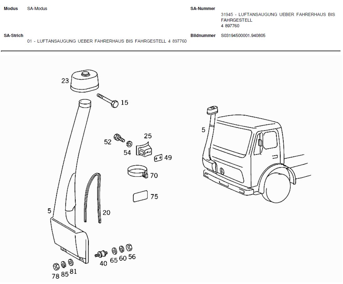

Der LK und die NG und deren Nachfolger sind völlig verschiedene Fahrerhäuser. Das heißt, der Schnorchel für die NG-Baureihe paßt am LK nicht.
Ich habe mal nachgeschaut: der Schnorchel für die NG-Baureihe (Baumuster 38x) scheint für alle Modelle vom 1017 bis zum 1632 gleich zu sein.
Es gibt zwei Ausführungen davon:
SA 31945/01 Luftansaugung über Fahrerhaus
SA 31992/01 Luftansaugung über Fahrerhaus mit Zyklonfilter
Das sieht dann so aus:
Für die neueren Modelle, gesucht habe ich nach dem 1222AF (Baumuster 615.264), konnte ich keinen Schnorchel finden. Da scheint so etwas nicht ab Werk angeboten worden zu sein.

ist diese Ansaugbox auf dem Dach nicht original??

Doch, die habe ich auch schon öfter auf Bildern gesehen. Ich halte sie für original. Allerdings konnte ich diese Variante im EPC nicht finden.
Ist ja aber eigentlich egal. Der Knackpunkt ist das Anschlußstück unten auf dem Kühlergrill. Von dort aus geht man mit Rohren oder Schläuchen nach oben, wo man dann fast beliebige Filter montieren kann.

alles klar, war nur aus reinem Interesse gefragt, weil ich die Variante von der Optik am Interessantesten finde....
Die Rechtslenker habe ich im Übrigen schon öfter auf Bildern gesehen mit dem Schnorchel auf der linken Seite (wohl wegen der Sicht), wäre auch mal interessant zu sehen wie es da unter der Hütte weitergeht.
Und klar das untere Stück ist das interessante, wer das für <500€ nachfertigen kann (und darf?!?) wird hier wohl ein Geschäft machen können...
