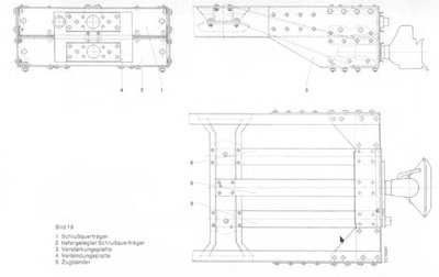

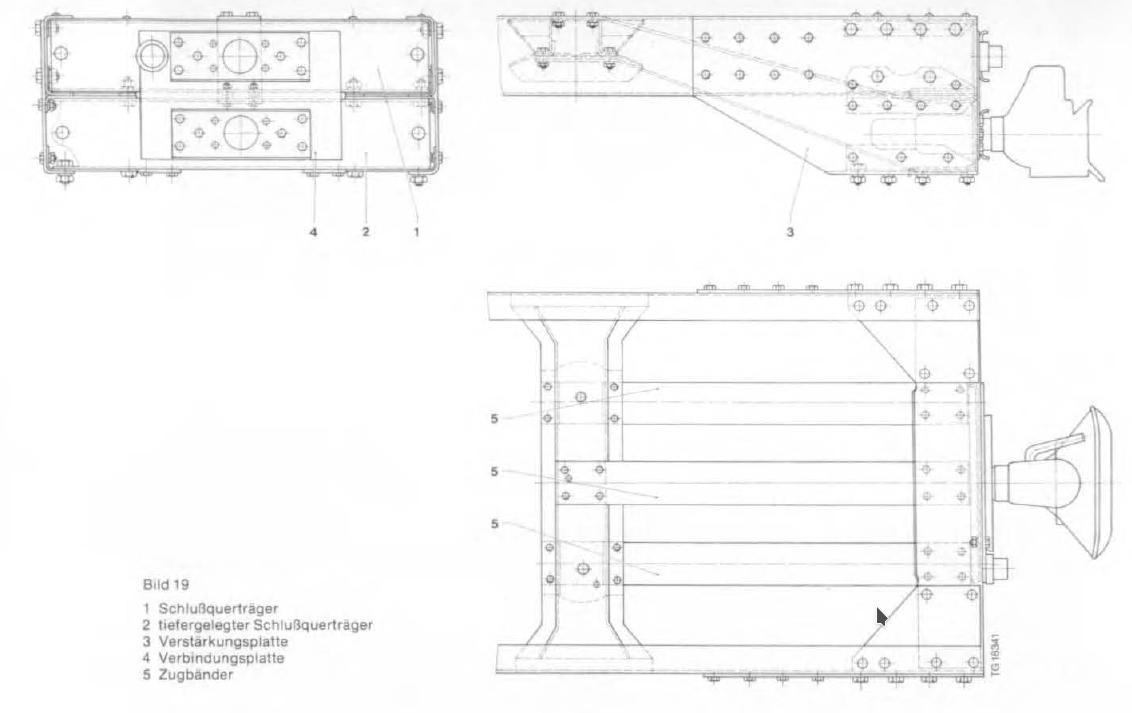

In den Aufbaurichtlinien von Mercedes-Benz ist das Tieferlegen von Anhängerkupplungen ausführlich beschrieben. Das wird ja wohl bei Magirus/IVECO nicht anders sein?

also für alles über 3,5t braucht man wohl die originale tiefergelegte aus der Zeichnung vom Pirx ...

Jo. Lässt sich die Öse an der Deichsel nicht ausreichend hochsetzen? Sooo aussergewöhnlich hoch liegt doch der 1017 auch nicht :mellow:

da der Thread ja jetzt offiziell gekapert ist, hat noch jemand eine gute Idee bez. meiner Anhängerkupplung?
Re: anhängekupplung tiefer legen
#30 Beitrag von Mark86 » 2017-12-22 21:11:02
Bruno1017A hat geschrieben:da der Thread ja jetzt offiziell gekapert ist, hat noch jemand eine gute Idee bez. meiner Anhängerkupplung?
Ja. Wenn du nen passenden Anhängerbock gefunden hast, den man unter den Rahmen gemäß der Zeichnung von Pirx setzt und der 15 Tonnen abkann, kauf mir einen mit, bitte :)
