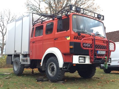

wer hat auf seinem Iveco nen Dachträger auf der Kabine? Wo sind die her? Wie sehen die aus?

Hallo, habe einen großen Dachträger aus Aluminium drauf mit Boden aus Lärchenholzbrettern.

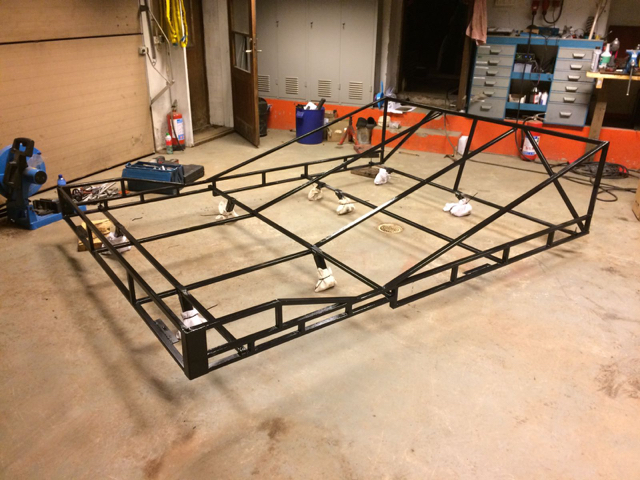

Ich habe mal einen zusammengebraten mit Dachrinnenhaltern aus dem Zubehör. Hat gehalten habe ich aber wieder in die Ecke gestellt, weil ich ihn nicht brauchte (ich fand das unpraktisch und habe auch so alles Gepäck untergebracht) - wollte zuerst das Ersatzrad da parken - hängt jetzt hinten am LAK und entlastet so etwas die Vorderachse.

ich habe einen Selber gebauten Astabweise auf meiner DoKa. Er trägt meine beiden Solar Paneels und gleich den höhen unterschied Kabine - Koffer aus ( Optisch).
Die Füsse sind von THULE, 2x 15cm und 2 x 20cm ....

Nabend, weil's vorm Urlaub schnell gehen musste haben wir gebrauchte Standartfüsse für die Rinne gekauft( Obacht, falls die Doka so eine Art vorbereitete Dachluke hat müssen die Recht lang werden ) und einfach ein passendes Stabmattenelement draufgeschraubt.
Dann Dachzelt drauf.
