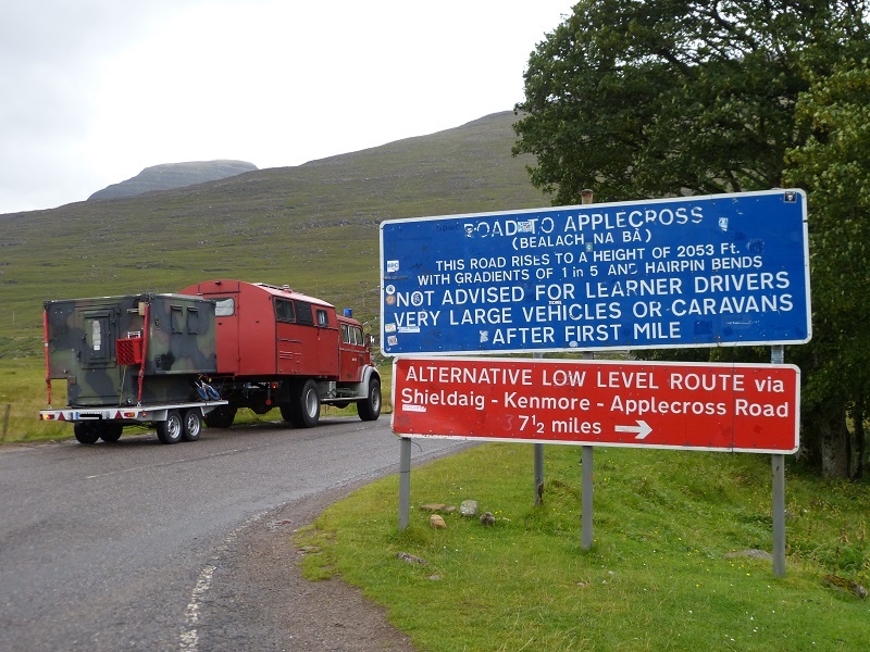

Wir haben eine (große) DoKa, aber irgendwie beim Ausbau nur 1 Kind eingeplant. Mit 2 Kindern schlief dann 2017 der Kleine im Aufbau, der Große hatte sein Bett in der DoKa, wo wir die Sitzgruppe mit Tisch zum Bett ausgebaut hatten. Beide Kids waren i.d.R. spätestens 20 Uhr im Bett.
Für uns Erwachsene blieb dann bei schlechtem Wetter nur das Bett im Aufbau. Aber leise sein und Licht nicht zu hell, der Kleine soll ja schlafen... Ging natürlich schon irgendwie
Dieses Jahr haben wir einen Kinderzimmeranhänger ausgebaut mit dem Ergebnis, daß der Kleine (noch) bei uns im Aufbau geschlafen hat, der Große aber im Anhänger. Und wir hatten so die Sitzgruppe in der DoKa für uns, konnten Licht anmachen und uns normal unterhalten, lesen etc.
. Gut, Anhänger muß man mögen und er muß halbwegs zur den Reisezielen passen, aber für uns paßt es.
Worauf ich aber hinaus will: ihr braucht einen Rückzugsort, der von den Kindern halbwegs getrennt ist, wie z.B. eine DoKa. Wenn man dann geschickt ausbaut, hat man hinten die Betten etc. und vorne einen "Aufenthaltsraum" bzw. Rückzugsort für die Zeit, in der die Kids schlafen.
Für uns paßt das Anhängerkonzept als Zwischenlösung. In 15 Jahren, wenn die Kinder nicht mehr mitwollen, haben wir einen Ausbau, der für 2 Personen prima paßt. Und schon in 2 Jahren, wenn beide Kinder im Anhänger schlafen haben wir vorne im Aufbau eine größere Küchenarbeitsplatte (ein Teil ist derzeit Kinderbett) oder können einen zusätzlichen Schrank unterbringen oder was auch immer.
Clemens
P.S.: So sieht das derzeit aus (momentan noch mit unlackiertem Kinderzimmer):
Clemens

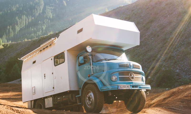

Haubenfahrzeug...Motorhaube auf....
- Sternwanderer
- Beiträge: 1667
Re: 12M18, T244 oder ähnliches mit Alkoven
Ich habe noch keinen Kurzhauber mit gekippter Hütte gesehen.
Ich schon, als Joern seinen 710 in den Graben gelegt hat.Sternwanderer hat geschrieben:Ich habe noch keinen Kurzhauber mit gekippter Hütte gesehen.
Gut, das bestätigt meine bishere Vorstellung eines Kurzhaubers. Bei einem Mobile.de Angebot, stand "kippbares Fahrzeughaus" dabei.

Hi Clemenswayko hat geschrieben:
Clemens
Du bist natürlich nach dem Foto straight on den applecross hinauf mit Hänger - gell?
Unser nächster Trip geht dahin !!

OT: Logisch, und auch wieder runter. Und ganz ehrlich, fahrtechnisch ist die Straße eher langweilig. Da habe ich in Schottland deutlich anspruchsvollere Straßen gehabt. Aber landschaftlich ist es schönfranz_appa hat geschrieben:Hi Clemenswayko hat geschrieben:
Clemens
