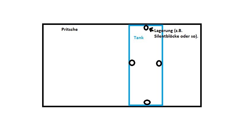

#12 Beitrag von Michael » 2018-03-28 16:50:06
Hai, ganz vergessen, es geht ja noch einfacher. Statt Dreiecklagerund die Route nehmen.
Im Prinzip brauchst du den Tank nur an den entsprechenden Punkten zu unterlegen und schon ist der von der Pritsche entkoppelt....

Also mal von vorne....
Eine Pritsche ist verwindungsweich. Soll heißen, daß sie sich in sich verwinden kann. Nimm ein Blatt Papier und du kannst dieses in sich verdrehen. Genau das passiert bei einer Pritsche.
Anders bei einem Körper wie Kofferaufbau oder Tank. Die sind Verwindungssteif. Nimm statt dem Papierblatt ein Schuhkarton und verdreh den mal.... geht nicht.
Aus dem Grund werden Kofferaufbauten, die einer Verwindung unterliegen können, mit einer Federlagerung, Dreipunkt oder Routenlagerung befestigt, um damit die Verwindung zu entkoppeln.
Jetzt nochmal zurück zum Blatt Papier oder besser Karton. Wenn du dieses in sich verdrehst, dann liegen die 4 Eckpunkte nicht mehr auf einer Ebene. Aber die 4 Punkte, die ich dir oben in der Skizze eingezeichnet habe, bleiben alle auf der gleichen Ebene. Der Abstand von den 4 Eckpunkten von meinen eingezeichneten Tank würden sich zur Pritsche hin in der Höhe ändern (allerdings nur minimal). Aber wenn du den Tank fest auf die Pritsche schrauben würdest, bekommt dieser immer die Verwindung ab und es besteht die Möglichkeit von Spannungsrissen.
Schau dir mal den ganzen Laster an. Alle Anbauteile sind verwindungsweich befestigt. Motor, Getriebe, Verteilergetriebe, Fahrerhaus usw sind alle mit 3-Punkt befestigt. Ein seitlich angebauter Tank oder so sind auf Konsolen mit Spannbänder befestigt, die auch eine gewissen Bewegungsfreiheit zulassen. Alles nur minimal, aber wenn man es nicht macht, gibt es irgendwann Bruch....
Ich hoffe, es kommt so vom Verständnis her rüber.... Sonst nachfragen.....
Gruß Michael

Ok, Michael, darf ich dich da nochmal kurz beehren:
Wenn ich den Tank jetzt zB auf eine Holzplatte (Siebdruck, 3-Schicht, was auch immer) spanne und diese dann mit deiner Raute lagere, würde das reichen?
vielen herzlichen Dank
Beiträge: 2508
Wohnort: 35768 Eisemroth
Re: Verwindungen Pritsche Saurer 6DM: Tankmontage und Tankgeber
#18 Beitrag von Michael » 2018-04-21 21:19:13
Von der Sache her würde es reichen. Muß halt so fest sein, dass das bei einem Unfall da bleibt, wo es ist....
