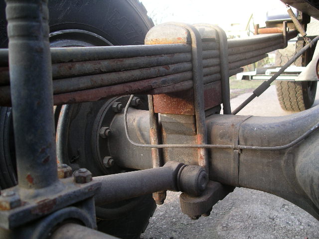

Mein Vorgänger hat meinen Magirus :wub: 170 D 11 anscheinend als Pritsche genutzt und aufgebaut und die Blattfedern hinten raus gemacht, so das zur Zeit nur 5 Blätter verbaut sind.Bild
Da bei mir nun hinten doch wieder mehr Gewicht drauf kommt ( LAKII, kompletter Möbelausbau, Ersatzreifen, Motorradbühne mit einer Huddel Ca 150 Kg, Stromaggi, 600 L Diesel Zusatztanks, 500 L Frischwasser, also der ganz normale Wohn-LKW......)
Nun die Frage: wieviel Blattfedern sollten es dann wieder werden um ein gutes Fahrverhalten zu bekommen ??
Wie sieht das bei Euch aus und Euren Erfahrungen ?
Danke für Eure Anregung
Olaf :rock:

hier ist ein Bild von meinen Originalen Blattfedern.
Gruß Alfred
170D11 ex RW2

#4 Beitrag von felix » 2008-02-26 15:07:46
Hallo Olaf,
komplizierte Frage. Eine brauchbare Antwort hängt davon ab, wieviel gewicht du konkret in kg auf der Achse hast. Wer weiß das schon?
Global würde ich sagen, dass da 2 Blätter fehlen.
Das Problem ist, dass die HA-Federung in einem Packet geschieht. Das funktioniert nur bei einem genauen Gewicht des FZ. Bei den THW- und FW-Karren ist das gegeben, deshalb ist original diese einfache Konstruktion in Ordnung. Bei uns passt das nicht mehr und daher ist die HA-Federung beim 170er ein endloses Leid.
Eine wirkliche Lösung ist es, eine aus mehreren Einzelpacketen bestehende Feder zu bauen, die je nach Einfederung mit in den Eingriff kommen, und so die Geschichte progressiv zu gestalten.
Das sorgt für Komfort und genug Reserver, wenn es mal hart wird.
Da du ja wahrscheinlich eh nach den Fehlenden Blättern Fahnden musst, würde ich Blätter der schweren 15t und 16t Magirus suchen. Diese haben die selbe Breite (100mm), sodass sie unter dein tragendes Blatt passen. Dort gibt es progressive Federn aus 2- Einpacketen mit teilweise 2 Fanglagen. Eventuell genügt es bei dir, wenn du der abgespeckten Feder zwei Fanglagen aus dem 15t spendierst. Ich plane meine um zwei Blätter geschwächte Hinterachsfeder um zwei weitere Blätter zu schwächen und dafür zwei schwere Fanglagen einzubauen. Auf der Straße komfort wie im AMI, wenns mal knallt werden die Fanglagen einer 13t Achse meine mit 5t belastete HA schon auffangen.
Eventuell bleiben bei mir auch die bei dir fehlenden Lagen übrig. Aber frag mich nicht nach einem Termin, die Feder wird zerlegt, wenn ich da Lust zu habe.

#5 Beitrag von StephanP » 2008-02-26 17:10:58
messe die höhe des Stahlblöckes und teile den durch die Federblattdicke den hast Du die Anzahl der fehlenden Blätter.
Bei mir ist jetzt auch ein Stalblock drin um die fehlenden Lagen auszugleich.

#6 Beitrag von felix » 2008-02-26 18:29:52
Da fehlen drei Blätter, wetten?
Der Klotz wird 30mm hoch sein, auch wenn er 33 haben müsste. Dafür steht das Gewinde an den Brieden etwas mehr über, als normal.

#7 Beitrag von StephanP » 2008-02-26 18:36:41
felix hat geschrieben: Global würde ich sagen, dass da 2 Blätter fehlen.
MlG,
MlG,
jetzt mußt Du Dich aber entscheiden :happy:
übers Bild geschätzd würde ich auch auf drei tippen...
Gruß Stephan

#8 Beitrag von Bahnhofs-Emma » 2008-02-26 19:27:35
Wenn ich Felix richtig verstehe, dann meint er, dass für die erwartete Belastung 2 zusätzliche Lagen vermutlich am besten passen würden, original dürften 3 Lagen mehr als jetzt eingebaut sein.

#10 Beitrag von felix » 2008-02-26 19:52:01
In Anbetracht meiner eigenen sowie zugetragenen Erfahrungen bei Änderungen an der Hinterachsfederung des Typs "Magirus M170D11FA" und einer grob angenommenen Hinterachslast von 4-5t beim konkreten Einsatz als Allradgetriebenes Wohnmobil sowie auch in Beachtung der beim Einsatz auf schlechten Wegen höher anzunehmenden Belastung und damit notwendigen größeren Reserven in Hinblick auf die dauerhafte Schwingungsfestigkeit der Konstruktion, möchte ich in einer ersten, groben Abschätzung eine Verstärkung der bestehenden Federung um je 2Blätter (11x100mm) unter Einhaltung einer möglichst gleichmäßigen Abstufung in der Blattlänge vorschlagen.
Dieser Vorschlag ist aber nicht als konkrete Konstruktionsanweisung zu verstehen, sondern ausschließlich als Einschätzung der Größenordnung bei der Projektierung weiterer Vorgehen. Da solche tragenden Baugruppen eines Fahrzeuges eines sensibelen Zugangs bedürfen, ich diese Abschätzung nach oben getroffen worden. Ein konkreter Umbau bedarf in allen Fällen der genauen Kalukation und Erprobung, bis dass er als gut angepasst und sicher eingestuft werden kann.
Des weiteren gibt die Anzahl der Federblätter auf den Bildern Grund zu der Annahme, dass dort drei Federblätter aus der ursprünglichen Konstruktion entfehrnt wurden. Die ungwöhnlich hohe Anzahl der über die Mutter der Federbrieden überstehenden Gewindegänge lässt zudem vermuten, dass die Höhe der Stahlklötze unter der Feder nicht der dreifachen Blatthöhe entspricht, sondern aus Gründen der einfacheren Beschaffung nur 30mm beträgt.

#13 Beitrag von Christian H » 2008-02-26 21:17:22
...wobei ich berichten kann, daß der Olaf die fehlenden Blätter liegen hat ( weiß grad nicht wie viele ).

#21 Beitrag von Maggi-Fan » 2008-02-28 0:13:53
Hi Olaf,
ich fahre auch einen 170 D 11, mit Womo-Aufbau, und habe das
Federpaket genauso veändert wie auf Deinem Bild.
Hat sich bestens bewährt, bis jetzt so ca. 20000 Km.
Bei Deinem Federpaket fehlen je drei Blätter,
Jedes Blatt ist 20 mm dick, also passt die Höhe von dem Klotz in etwa.
Das Federpaket ist im Oroginalzustand für 7700 Kg Achslast ausgelegt.
Damit springt das Fahrzeug bei Womo-Aufbau wie eine Ziege.
Ich habe eine gewogene Hinter - Achslast von 3000 Kg, bei komplett
bestücktem Koffer. Allerdings ohne Bike, aber auch mit 350 Ltr. Diesel.
Ich würde es so lassen.
