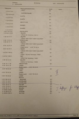

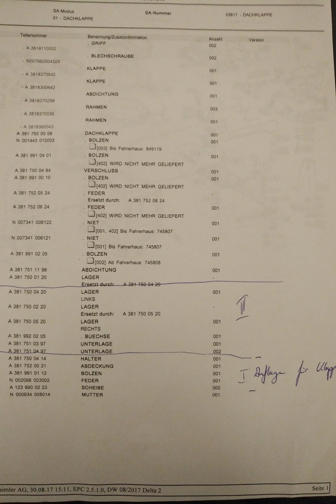

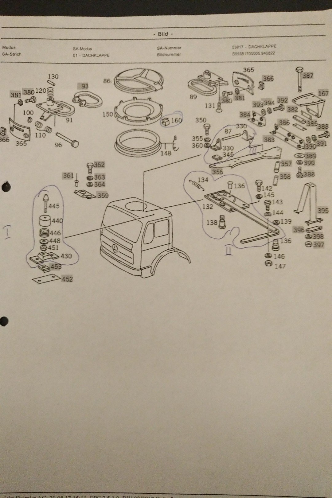

Ich habe bei mir in der Garage eine Dachluke vagabundieren (Müsste Pos. 86 sein).
Die soll auf'n Magirus kommen. Also müssen Teile beschafft werden. Soweit klar. Bin also zu meiner örtlichen Niederlassung gelächelt um dort die Teilenummer zu erfragen. Ergebnis sind 2 Seiten voller Nummern und ohne Preise.
Seite 1
Seite 1
Seite 2
Seite 2
Da die Dachluke des Unimogs von der des Mercedes abweichen, kann ich keine Fotos machen. Bevor ich jetzt aber alle benötigten und nicht benötigten Teile auf der Liste bestelle, wollte ich mir mal ein Bild machen wie das aussehen muss. In Saverne natürlich nicht dran gedacht.
Darf ich euch höflichst bitten, mir Fotos zu senden wie das bei einem von euch aussieht? Ich bin euch jetzt schon dankbar!
