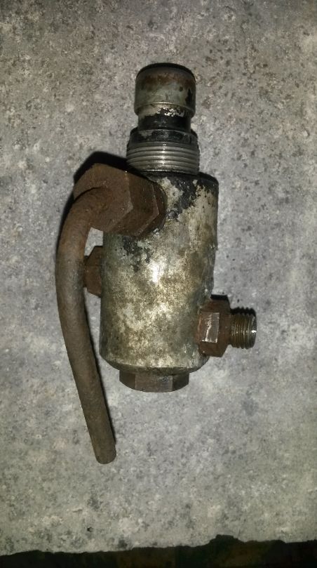

Ich habe folgendes Problem, das mich nun schon länger beschäftigt:
Mein Ventil zur Ansteuerung der Motorbremse (original) unter dem Fußboden bläst über das Entlüftungsrohr ständig etwas Druckluft ab, d.h. es scheint eine Dichtung zur Abdichtung der Schaltstellungen defekt zu sein. Nun lässt sich das Ventil jedoch ohne Zerstörung von Nieten am Betätigungsknopf nicht vollständig öffnen.
Hat von euch jemand zufällig eine Idee, wo ein solches Original-Teil womöglich noch zu erhalten ist, bzw. welches 3/2-Wege-Motorbremsventil ersatzweise passt (richtige Anschlüsse und Größe wegen dem Loch im Fußraum)?

Im WABCO-Katalog steht was drin. Das Teil gibt`s noch zu kaufen.
Reparieren lohnt sich nicht.

husky869 hat geschrieben:Im WABCO-Katalog steht was drin. Das Teil gibt`s noch zu kaufen.
WABCO-Nummer ist 463 013 112 0 zu € 47,40

Vielen Dank für eure Hilfe!
Der Tipp hat mir sehr weitergeholfen!
