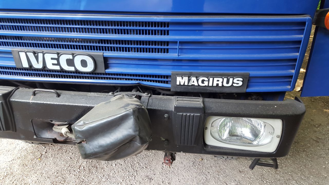

kann mir jemand von euch sagen, ob man den folgenden Knick aus der Kühlermaske bekommt oder benötigt man eine neue Maske.(siehe Foto)
Wie kommt das Seil bis zu dieser Stelle??

... genau dieser Schaden entsteht sehr schnell, wenn man das Fahrerhaus kippt ohne vorher die Kühlermaske zu öffnen ...
... Repatarur geht wohl nur über zeitaufwändige Dengelei ...

als Perfektionist oder Museumsbetreiber benötigt man wohl eine neue Maske, als Alt-LKW-Schrauber lässt man es einfach schulterzuckend so wie es ist und macht ggf. etwas Owatrol drauf.
So ziemlich dazwischen liegt die Möglichkeit es auszubauen, und mit Holz und Hammer einigermaßen richten, frei nach dem Motto Hauptsache besser als vorher, allein deine Entscheidung ....

Wenn man es so lässt, ist es eine gute Erinnerung daran, vor dem Kippen des Fahrerhauses immer alle Handgriffe zu bedenken.

Reparieren kann man alles, ist die Frage was ne neue Masko kostet, und für den Aufwand ist n Bild von der Rückseite interessanter.

Weiß jemand ob es solch eine Maske noch als Ersatzteil gibt?

... soweit ich weiss nur gebraucht ... und die haben dann oft dasselbe Problem, denn auch ohne Seilwinde kann man sich die Maske wunderbar verbiegen ...
