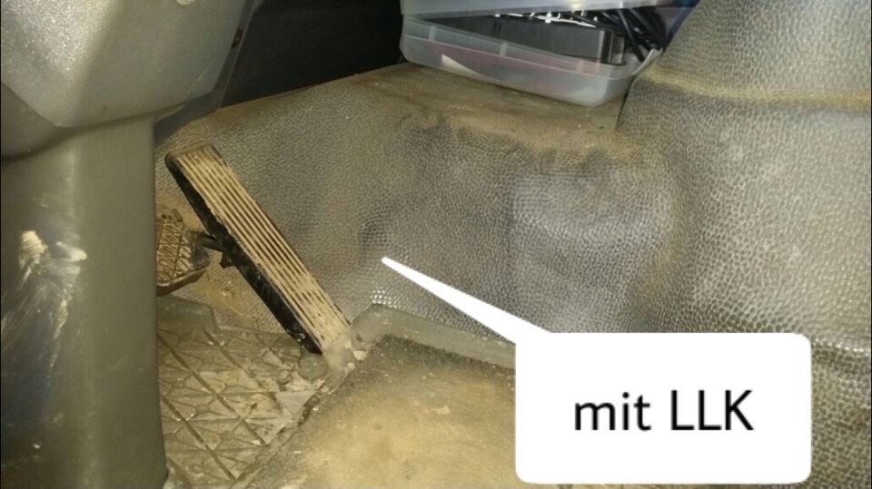

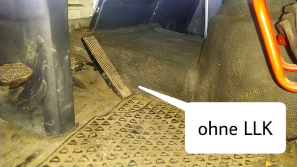

Re: MB 1120 AF Allrad - viele Fragen
da ich mich auch für die 1124AF interessiere die doch seltener sind als die SK modelle, wollte ich mal wissen was die groben unterschiede zwischen 1124 und den SK modellen wie zb 1224 oder auch 1824. Ist bei diesen modellen der Rahmen massiver und die aufhängung schwerer? Warum sind nur die LK modelle so beliebt bei den EXMO umbauern ?
Der Unterschied liegt eigentlich weniger in der Kabine. Die Kabine ist bei der NG / MK schon die große wie bei nem SK, also man fährt nen richtigen LKW. Allerdings ist vor allem die Technik anders, SK hat Außenplanetenachsen, größere Motoren (idr. V6 oder V8 Motoren), größere Getriebe, usw. usf. weil alles für wesentlich größere Lasten ausgelegt ist. Die NGs kann man sogar noch unter die 7,5 Tonnen lügen. Sie wiegen auch deutlich weniger. Deshalb sind die NGs was Wartungs und Reparaturkosten angeht (einfacher Reihensechszylinderdiesel im Idealfall, ganz normale Achsen, etc.) einfach günstiger, und nicht zuletzt auch im Dieselverbrauch deutlich günstiger. Wo son 1824 seine 25+ Liter säuft, fährt dass n 1017er mit 20 Litern...

Hallo Ulli!Itchywheels hat geschrieben: ↑2018-02-27 18:30:05Aber jetzt nochmal kurz zu der weiter oben angesprochene Möglichkeit die ganze Hütte zu tauschen.
Wenn das umzubauende LN2 Fahrgestell einen LLK hat, muss das Spenderfahrzeug der "neuen" Hütte
dann auch einen LLK haben - oder bekomme ich auch eine Kabine von einem 914/917 montiert??
Es heißt ja, das die Häuser mit LLK einen höheren Motortunnel haben.
Hat das schon mal jemand umgebaut bzw. geht der "niedrige" Tunnel auf ein Fahrgestell mit LLK?
Es stimmt, die Motortunnel sind unterschiedlich. Der Motortunnel der LK-Fahrerhäuser besteht (beim kurzen Fahrerhaus) aus dem vorderen und dem hinteren Teil.
Der hintere Motortunnel ist für Fahrzeuge mit und ohne LLK in seiner Grundgeometrie identisch, unterscheidet sich jedoch durch verschiedene Löcher, Verstärkungen, Halter usw. Daher gibt es im EPC unterschiedliche Sachnummern dafür.
Der vordere Motortunnel ist für Fahrzeuge mit LLK erheblich höher und auch etwas anders geformt, um dem LLK Platz zu bieten.
Meiner Meinung nach ist es nicht möglich, ein Fahrerhaus vom OM366 oder OM366A auf ein Fahrzeug mit OM366LA zu montieren. Man könnte jetzt versuchen, das Fahrerhaus mit dem niedrigen Tunnel insgesamt höher auf das Fahrgestell aufzusetzen. Dabei wird man aber so viele Probleme mit Fahrerhauslagerung, Kippvorrichtung, Lenkung, Schaltgestänge usw. bekommen, daß sich dieser Aufwand m. E. nicht lohnt.
Das Spenderfahrzeug des neuen Fahrerhauses sollte ebenfalls einen LLK haben, also mit einem 200- oder 240-PS-Motor ausgestattet sein (Typ xy20 oder xy24).

Hatte die Bilder ja auch schon im LN2-Forum gezeigt
