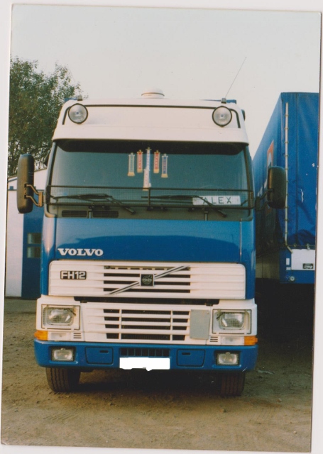

Das Problem hatten wir in Russland Anfang der 90er als die Infrastruktur so ziemlich zusammenbrach und die Strassen nur noch bessere Pisten waren und nur notdürftig geflickt wurden. Der Streusplit im Winter hatte den selben Effekt. Die Windschutzscheiben waren alle nach 2-3 Touren zerdeppert und mussten vor jedem TÜV ausgetauscht werden.
.Abhilfe hat folgendes geschaffft, die Einschläge waren fast nur im unteren Bereich:
In der Art der Steinschlaggitter bei AUS-Lkw´s, nur eben wesentlich dezenter und kleiner, so etwa 20-30 cm hoch, ein schräg angestellter Steinlagschutz mit feinmaschigem Gitter, befestigt an den Handgriffen unter der Scheibe.
Die müssen nach vorne schräg angestellt sein da die Steibe von schräg unten kommen, die Spielzeuge aus dem Zubehör sind reine Verzierung.
Zum TÜV kam der eben runter, die Polizei hat nie was beanstandet, die Dinger fielen kaum auf.
Bloss nicht son Motzding, in diesem Fall hilft viel nicht unbedingt viel. Die Scheiben kriegen im oberen Bereich eher selten was ab.

Hab mal in den Kisten auf dem Speicher gewühlt und noch ein altes Photo gefunden, 25 Jahre ist es her.....
Die Dinger waren ganz flink aus Kupfer-Wasserleitungsrohren zusammengelötet und mit Flügelmuttern an den Handgriffen unter der Windschutzscheibe befestigt ( Falls doch mal ein grünbemützter meckern sollte). Kleiner Aufwand , grosser Effekt. Ebenso die Gitter über den Scheinwerfern, zur Reinigung oder bei "Mecker" mit Wendelschrauben befestigt und abnehmbar.
Danach war grösstenteils Ruhe bei den Windschutzscheiben. Das trotzdem noch erheblicher Steinschlag bestand wurde durch den Umstand sichtbar das der Lack im Frontbereich doch nach kurzer Zeit erheblich in Mitleidenschaft gezogen war.
Bringt mich auf den Gedanken das auch bei meinem Womo anzubringen.
