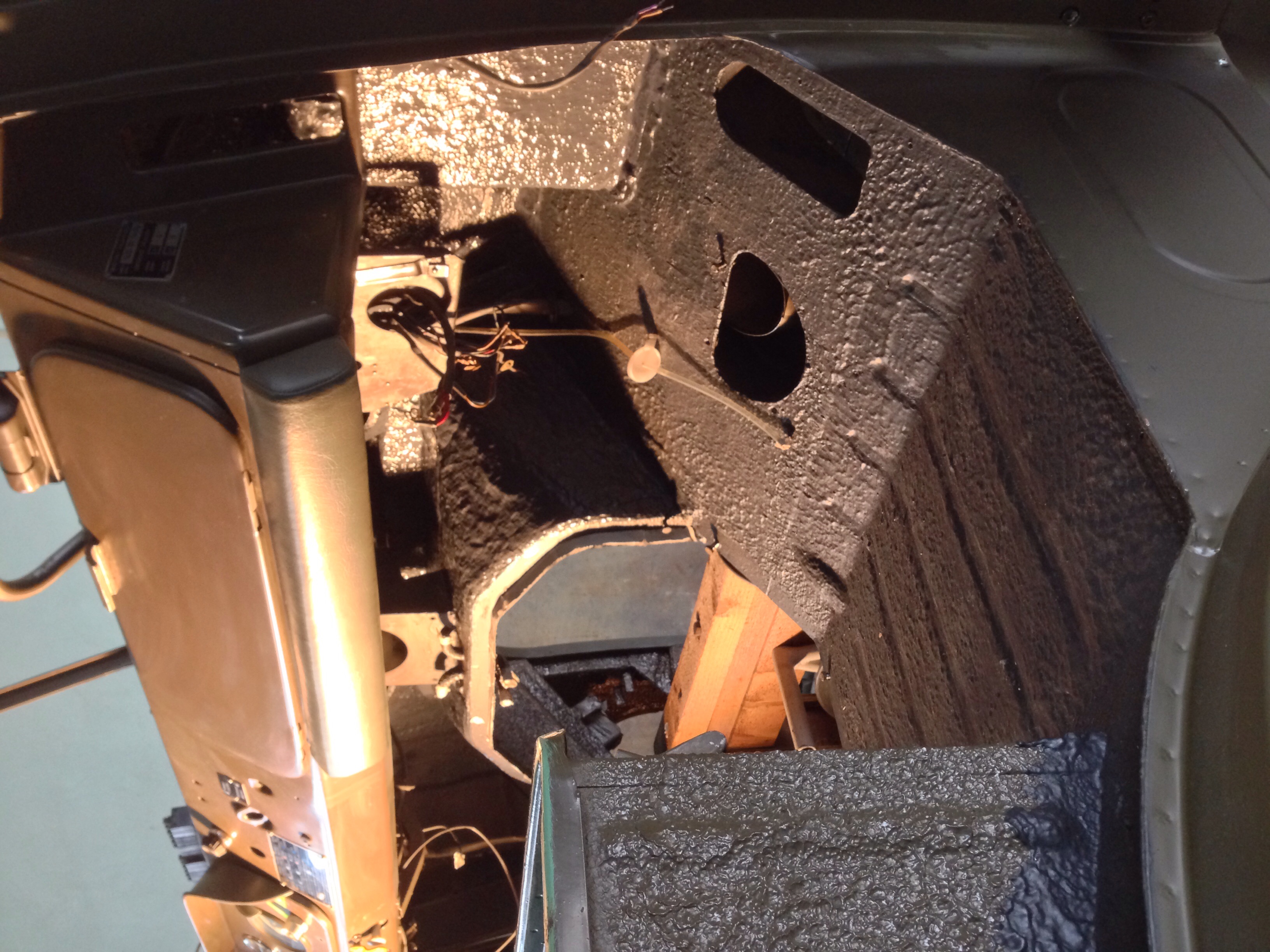

Kennt jemand von Euch "emissionsfreien" Unterbodenschutz ?
Das ist bitumenfreie Kunstharzdispersion, ohne aromatische Lösungsmittel.
Wir haben den auf Empfehlung innen ins Fahrerhaus dick (ca 1-3mm) aufs Blech gebracht, anstelle Alu-Butyl-Matten als Vibrationshemmung.
Das war Anfang März 2017.
Nun:
Immer wenn das Blech warm wird (Heizung, Sonne), stinkt es im Fahrerhaus ordentlich. Irgendwie nach einem penetranten süßlich-beißenden Gummigeruch, als ob das da ausdünstet. Das Produkt hat eigentlich nix drin was ausdünstet, aber es riecht halt doll. Mehrere Nasen haben andere Stoffe im Fahrerhaus ausgeschlossen. Anlösen kann das Zeug wohl nichts was sich darunter befindet, und in Bereichen, wo es nicht aufgetragen wurde, riecht es auch nicht wenn man die Nase ranpresst.
Ich habe den LKW jetzt mal bei 70° in ner LAckierkabine gehabt, allerdings nur ne Stunde. Danach stank es ziemlich unschön, aber weg ist es jetzt nicht..
Wenn der Wagen in der Sonne stand und ich dann bei wenig Durchlüftung mit ihm fahre, bekomme ich Kopfschmerzen davon :frust:
Hat jmd von Euch mal ähnliche Erfahrungen gemacht?

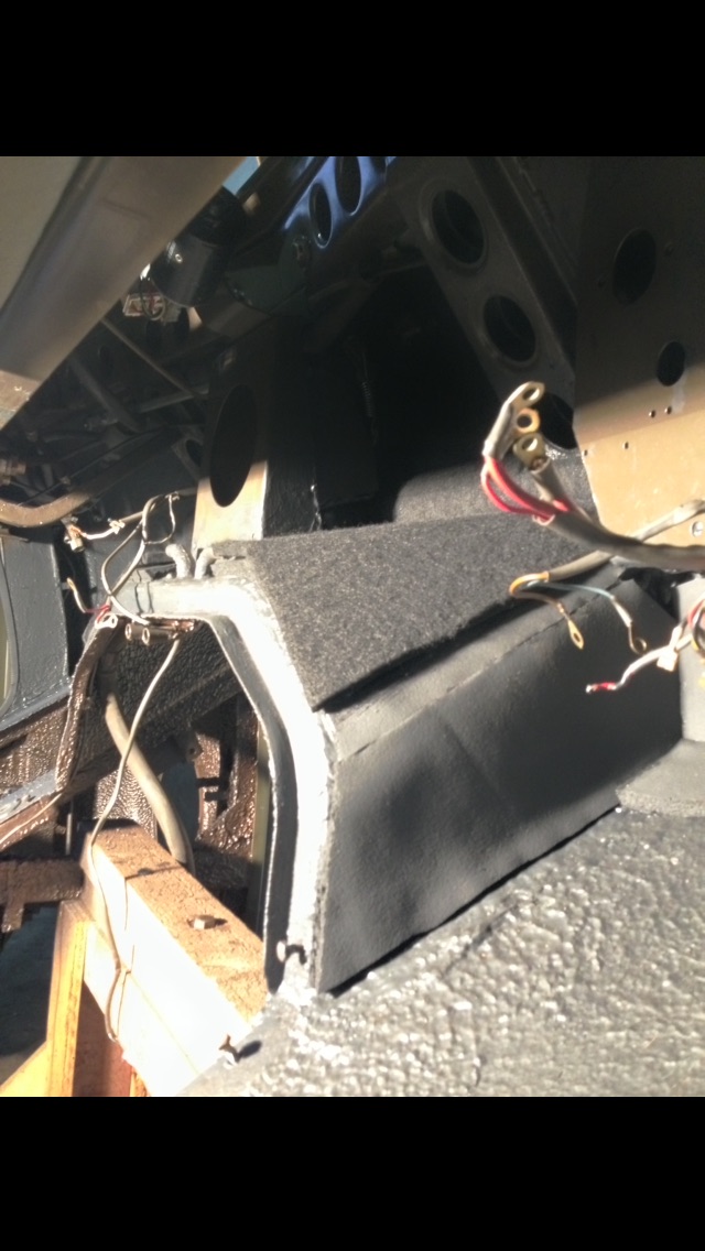

..ich habe vor einiger Zeit mal ein sauberes Glas von innen damit dick bepinselt(1-3mm).
Dort verhält es sich genauso. Wenn man das Glas erwärmt (Sonne, Fön o.ä.) stinkt es wirkloch dolle, und wird auch weicher (der Anbieter behauptet, es wird nicht weicher)! Ich habe ein STück "Gummi" rausgeschnitten. Außerhalb des Glases riecht es deutlich weniger, und man merkt es nur nach direkter Erwärmung.
Tja das ist ja genau die ERfahurng die ich auch im Fahrerhaus gemacht habe: wenn's gut durchlüftet ist, oder kühl, geht es. Wenns warm ist oder die Heizung an, und man dann z.B. in as geschlossene FH steigt, bekommt man nen Schlag vom Gestank, und nach unbelüfteter Fahrt auch recht schnell einen dicken Kopf.
Da wir in das Fahrzeug umziehen werden, und auch ein Durchbruch zum FH dann existiert, fürchte ich auch um unsere GEsundheit, wenn man in warmen Regionen morgens irgendwo steht und der Kram da rumstinkt und uns langsam vergiftet oder zumindest nervt und Kopfschmerzen bereitet.
Ein Umweltbiologe erzählte mir, dass auch "lösemittelfreie Produkte" nur frei von bestimmten Lösemitteln sind, andere jedoch trotzdem drin sein können, da sie nicht in irgendeine Klassifizierung fallen. SChädlich kann sowas dann trotzdem sein.
Der Plan ist jetzt, es über den Sommer noch ausgasen zu lassen.
Danach dann mit irgendwas (zB schelllackhaltig) überlackieren. Leider gibt es Bereiche, die bereits mit Armaflex + Polyestervlies fest überklebt sind. Da kommen wir nicht mehr ran. Ich hoffe da diffundioert der GEstank nicht auch durch.
Rauskratzen geht übrigens nicht, da der Untergrund unter der Masse hubbelig ist, außerdem habe ich nicht die Kraft übrig, das Streichen mit dem ZEug war schon anstrengend genug.
Also falls noch jemand weitere Ideen hat, oder wie man in einen vernünftigen Dialog mit einem Anbieter/Hersteller kommen kann, der zwar anfangs entgegenkommend war, mir jedoch jetzt mehr oder weniger unterstellt, das würde an mir liegen und kann so nicht sein. Das ist doch unverschämt. ERst einen beraten, dann den Fehler nicht eingestehen. Wenn das weiter riecht, habe ich einen sChaden (mit Arbeit, oder neues Fahrerhaus) von 5000-10000€.
Am leibsten würde ich einen Chemiker, der sich mit Kunstharzdispersionen gut auskennt, mal schnuppern lassen. Es muss doch jemanden geben, der mit einer gewissen Sicherheit etwas über solche Pampe aussagen kann, wie die sich in Zukunft verhält.
Leider wurde mir kein Kontakt zum Werk gegeben..
Also: Falls jemand einen guten Chemiker für sowas kennt, wäre ich sehr dankbar.
