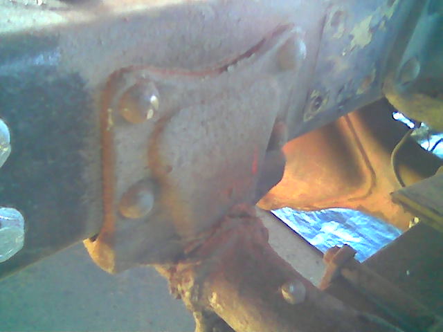

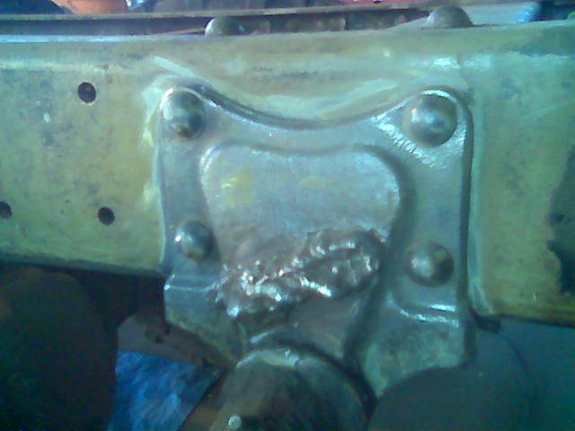

moin,
nachdem ich am wochende den linken rahmen mal komplett "nackig" gemacht und mit 30er stechbeitel und flex die ganze alte schmatze entfernt hatte, entdeckte ich hinten
diese schweißnaht.
was haltet ihr davon? :eek:

#2 Beitrag von felix » 2008-02-14 2:40:53
WTF?
Ist das eine Reparatur, oder war da was angeschweißt? Metallurgisch ist der Federbock nun im Eimer. Scheint ja dennoch zu halten...
Eventuell kannst du den Kram wenigstens mit der Flex verschleifen, damit die Kerbwirkung geringer ist.

#3 Beitrag von Ingenieur » 2008-02-14 2:47:52
Felix hat Recht. Die Kerbwirkung muß weg.
Der Block wird ja vermutlich aus solidem St52-3 sein.
Also wäre wichtig zu wissen, ob die Naht denn durchgeschweißt
ist.
Aber da ist schon die nächste Frage: Warum ist dort denn
überhaupt geschweißt worden ?
Die Geometrie der Naht ist völlig unüblich für eine
Standardbeanspruchung.
Dann bleibt die Untersuchung und Beschleifung der Rückseite.
Aber wie soll das funktionieren - bei den Nieten ?

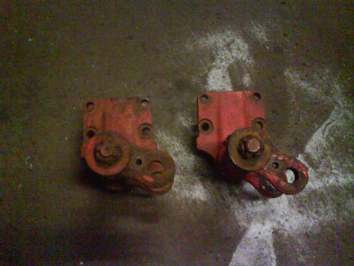

ich müsste gleich mal nachsehen, aber ich meine das ich noch zwei Federböcke bei mir liegen habe die ich nicht mehr brauche.
Bei dem alten einfach die Nieten ausbohren und den neuen mit 10.9 Schrauben (oder fester) am Rahmen anschrauben. Da sagt auch der TÜV nix gegen.

#5 Beitrag von magic » 2008-02-14 8:21:34
:search: ich war erfolgreich :search: und das um diese Uhrzeit schon :eek:
ich habe tatsächlich noch zwei Federböcke hier liegen.
Bilder kommen leider etwas später, ich muss sie noch von meinem Handy runter bekommen.
Wenn Du Interesse hast schick mir einfach ne PN.

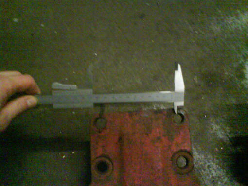

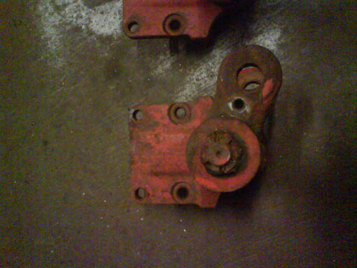

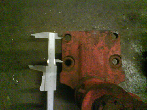

#6 Beitrag von magic » 2008-02-14 8:52:42
und schon wieder ich :blush:
Hier die Bilder:
Lochabstand: 110mm
Lochabstand: 60mm

Wenn ich wollte .....
Beiträge: 24919
#13 Beitrag von Ulf H » 2008-02-14 11:42:31
Weder geht die Schweißnaht durch, noch ist daneben ein Riss zu sehen, so erscheint es mir unwahrscheinlich, daß hier ein Bruch geschweißt wurde.
Vielmehr sieht es danach aus, dass dort etwas angebraten werden sollte, z.B. ein Kotflügelhalter. Vielleicht mal an ähnlichen Stellen vor dem Rad und auch auf der anderen Rahmenseite suchen.

#14 Beitrag von blechhase » 2008-02-14 19:30:18
erstmal vielen dank für die prompten antworten!
es ist der hintere, also auch an den rahmen-untergurt genietet.
fürs austreiben solcher nieten (heck-traverse) hatte ich mir einen sds-spitzmeissel für den boschhammer besorgt und das prügeln dann der maschine überlassen...hilft!
die schweißung kommt mir aber auch total seltsam vor, warum sollte man an der stelle schweißen? und dann auch noch derart grobmotorisch?
wenn ich wieder in der halle bin werde ich die naht mal verschleifen und dann weitersehen!

#15 Beitrag von Mathias » 2008-02-14 23:06:00
also, ich würds hübsch beiflexen...überlackieren und.... vergessen
hat ja bis jetzt gehalten.... :dry:

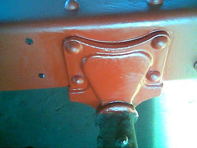

#16 Beitrag von blechhase » 2008-02-16 21:31:31
habe die ominöse schweißraupe heute mal verschliffen, sieht soweit ganz ordentlich aus:
auf der beifahrerseite, vor dem säubern:
nach weiterem ausgiebigen abschaben des alten schmodders: auch die blattfedern sind in lshd-olivbeige lackiert!
