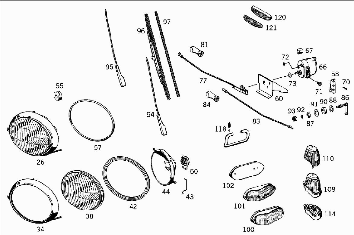

habt ihr hier eine Teilenummer?
Die Welle an meinem A-Modell "wandert" weil die Nut für den Sprenging ausgejackelt ist.

Freddy hat geschrieben:
2023-10-16 13:36:31
Pirx hat geschrieben:
2023-10-15 20:38:22
Welches Teil brauchst Du denn?
Hi Pirx!
ich denke 86 bis 93
Vielen Dank dir!
Freddy
Pos. 86 = A 322 824 00 07 Antrieb
Pos. 87 = A 000 990 56 51 Mutter
Pos. 88 = N 000 433 010 510 Scheibe
Pos. 90 = A 000 997 29 41 Dichtring
Pos. 91 = A 000 824 12 82 Scheibe
Pos. 92 = A 000 824 09 98 Dichtung
Pos. 93 = A 000 824 06 99 Hülse
