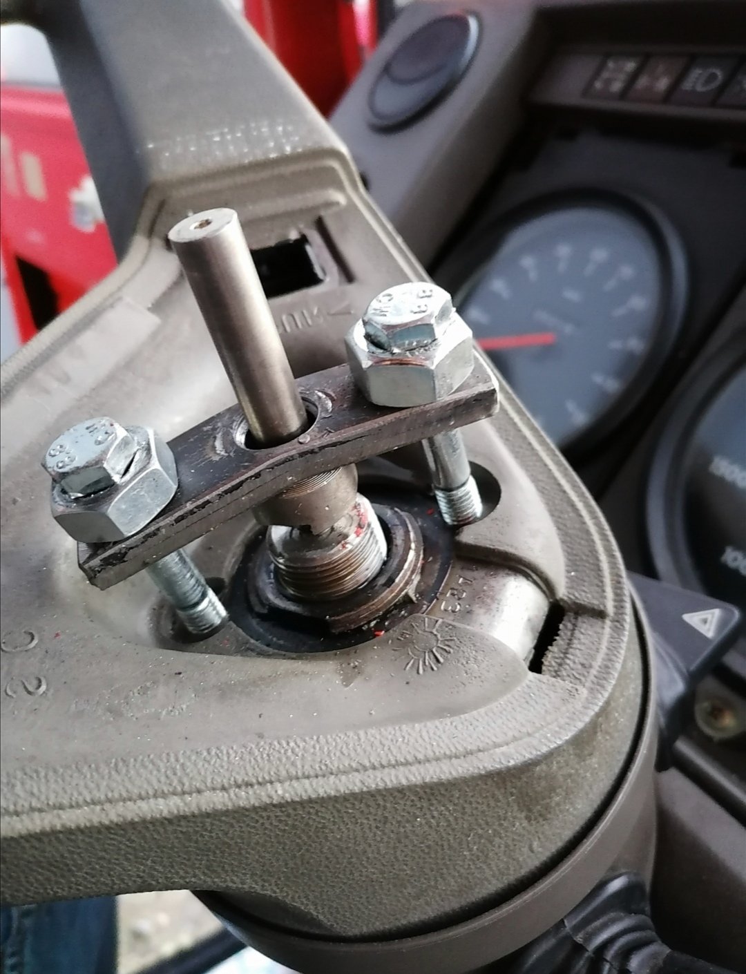

Ich stehe vor dem selben Problem, das Lenkrad zu demontieren. 8mm Flachstahl gemacht, 2 M8 Schrauben ans Lenkrad geschraubt, M12 durch und versucht das Teil abzukriegen, aber es bewegt sich nix.
Gibts da einen "versteckten" Sicherungsring?! (Ja die SW 32 Mutter ist schon ab ;-) )
Ich habe den Versuch gestern abgebrochen, als sich das 8mm Eisen auf jeder Seite um 1,5cm verbogen hatte..

So sieht mein letzter Versuch aus 😳
Ein alter "Billig-Kegelsenker" muss herhalten. Leider kein Erfolg. Das Ding sitzt bom*enfest auf der Lenkstange :-(

Naja, was nutzt dir das 8mm Material wenn du es durch die Bohrung dermaßen schwächst .

Die Seiten verstärken und wenn der so richtig auf Spannung gezogen ist einen ordentlichen Schlag auf den Kegelsenker. Dann kommt der schon.

Ich pers. würde an dieser Stelle kein Material verwenden, was härter als die Lenkwelle ist .
