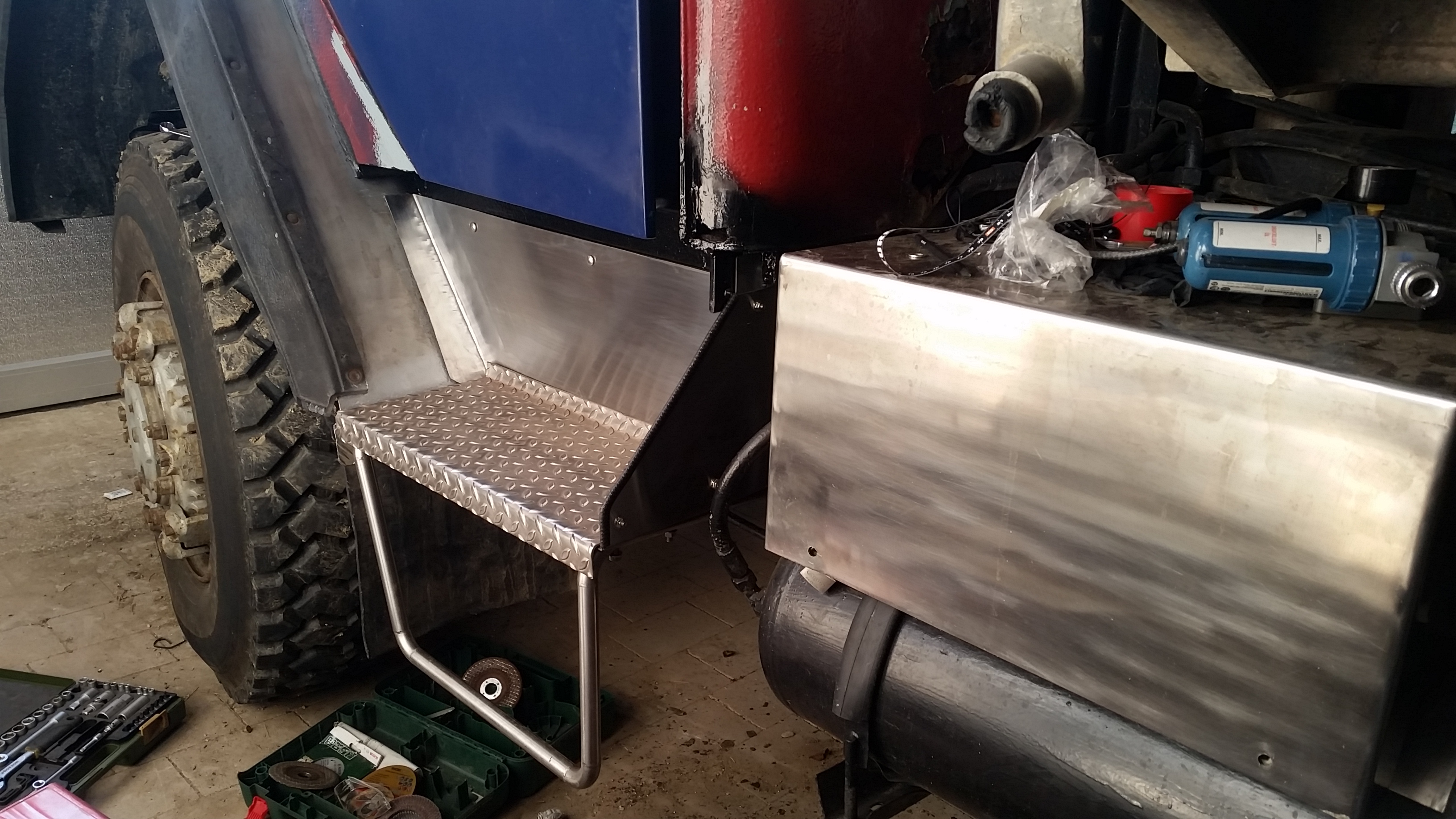

MACK
Beiträge: 237
Registriert: 2014-10-06 16:59:11
Re: Neue Kotflügel
#13 Beitrag von MACK » 2017-03-09 10:26:22
Den Batteriekasten hab ich aus Edelstahl.
Deckel 2mm
Träger vom Rahmen 4mm
Das Dach mach ich von innen wahrscheinlich ende des Jahres...
