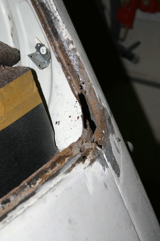

Ich habe auch einen Gummi der die Dichtmasse vom Grundsatz her nicht benötigt. Es ist jedoch so dass die Scheibenrahmen gerne in der unteren linken und rechten Ecke zum Modern anfangen. Grund: Wasser spült Dreck in den Zwischenraum von Rahmen und Gummi. In den Ecken bleibt dann der Dreck liegen und wird nicht ausgespült.
Das Gnaze hat dann nach ein paar Jahren bei meinem LT so ausgesehen!
Nach dem neuaufbau des Fensterrahmens mit Blech, Zinn und Spachtelmasse haben wir nach dem Lackiern die neue Scheibe mit neuem Gummi mit einer speziellen Scheibendichtmasse eingebaut!
Das Zeugs ist von Teroson und heißt Terodicht
http://www.amazon.de/Terodicht-Elastik- ... 788&sr=1-3
Die Dichtmasse bleibt dauerelastisch. Das überschüssige Material das heraus quillt wird einfach abgetupft! Man kann damit sicher ein Eindringen etwas vermindern ausschließen kann man es nicht!
@ Wombi ich will Dir nicht widersprechen, aber ich denke es ist auch noch zu unterscheiden ob es sich schon um Verbundglas oder ESG handelt! Viele der unsrigen Autos haben sicher noch ESG als Frontscheibe verbaut. Das wird bei dem Jeep sicher auch so gewesen sein. Ich denke eine VSG-Scheibe wäre kaputt gegangen.
Greetz Chris
P.S. Mein Dad hat früher in der Werkstatt alle WSS und Heckscheiben mit dem Terodicht eingebaut!

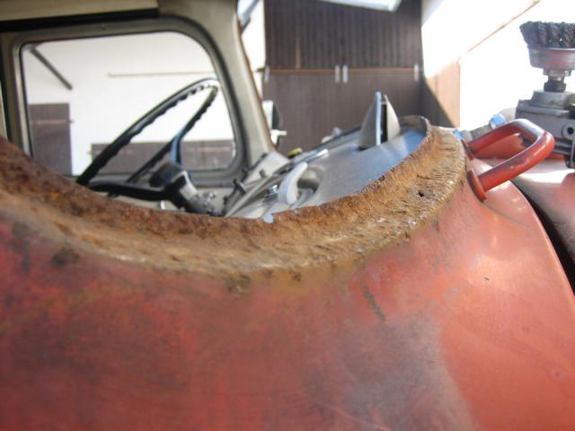

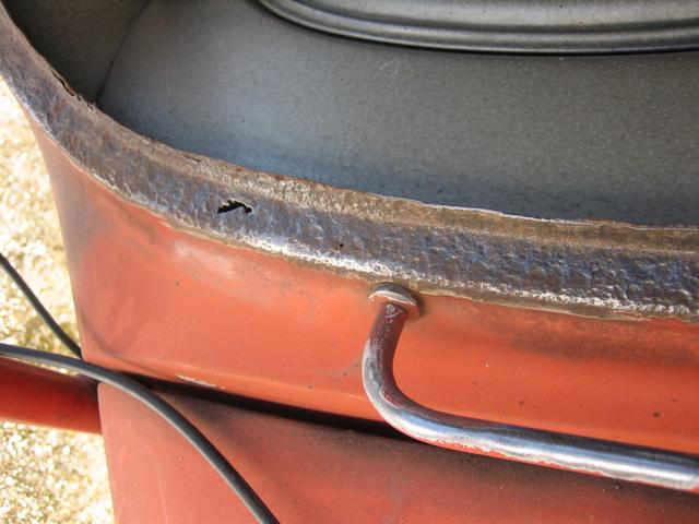

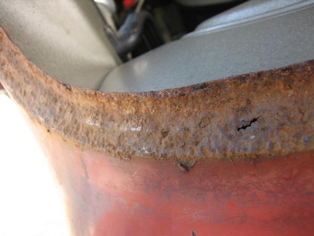

Habe jetzt auch mal die Flex geschwungen:
Vor dem entrosten
danach
Und nun?
Wie kann ich die Löcher verschließen? Schweißen dürfte schwierig sein.
Spachteln will ich nicht.
Wie sieht es mit verzinnen aus? Wie funktioniert das? Taugt das vom Rostschutz her?
mfg Manuel
HildeEVO
Beiträge: 3417
#29 Beitrag von HildeEVO » 2008-02-21 17:44:53
sutter115 hat geschrieben: Und nun?
mfg Manuel
Wenn Du´s richtig machen willst solltest Du erst mal schauen wo noch richtig Blechstärke vorhanden ist. m.E. sind die meisten Stellen Hauchdünn! Daher kommt m.E. nur ein Neuaufbau mit blech in Frage. Ist zwar eine Heidenarbeit... Aber dauerhaft. Mit Zinn kannst Du da auch nicht viel ausrichten. Zinn macht nur da Sinn wo das Blech selber genügend Tragfähigkeit hat! (Blechstöße wo evtl. mit Biegebelastung zu rechnen ist bei der Spachtelmasse bricht!) Nach einem Aufbau mit Blech ist Verzinnen die beste Möglichkeit Blech Dauerhaft vor Rost zu schützen. Allerdings darfst Du auch den Rostschutz von der Unterseite nicht vernachlässigen!
So wie der Rahmen aussieht hält der die neue Scheibe nicht mehr lange... Also ist Handeln angesagt!
Greez Chris
roman-911
Beiträge: 5196
#30 Beitrag von roman-911 » 2008-02-21 18:48:34
moin mane,
schweißen!
entweder mit schutzgas zulaufen lassen, oder mit der elektrode
kunst betreiben.
der um-/darunterliegende rost ist das problem.
macht schönes feuerwerk mit grossen löchern... :wack:
evtl. mit fertan etwas stabilisieren...
vllt kleine blechstückchen "reinschmelzen" dann glattflexen
wolltest du nicht eh´schweissen lernen? würdest gleich auf hohem niveau einsteigen... :D
grüsse roman
