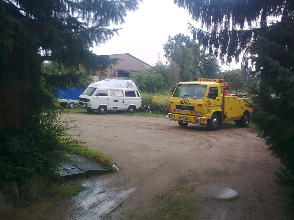

Wir habe ein derartiges Teil bis vor kurzem als Abschlepper genutzt.Verschleißteile sind über den Großhandel oder über MAN zu haben.
Auch viele Elektrikteile sind über MAN noch lieferbar aber relativ teuer.
