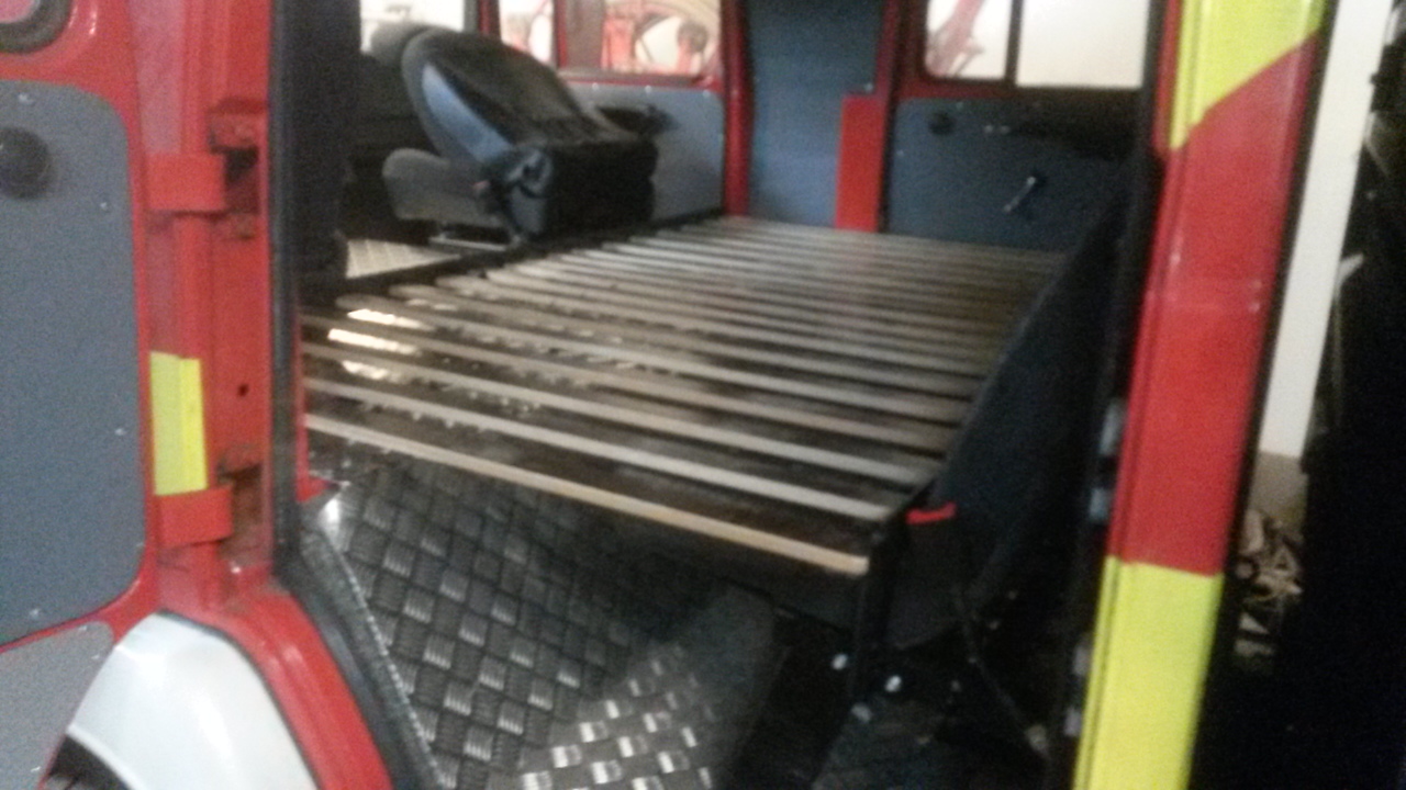

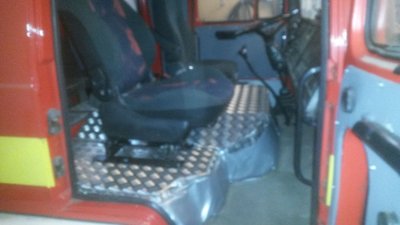

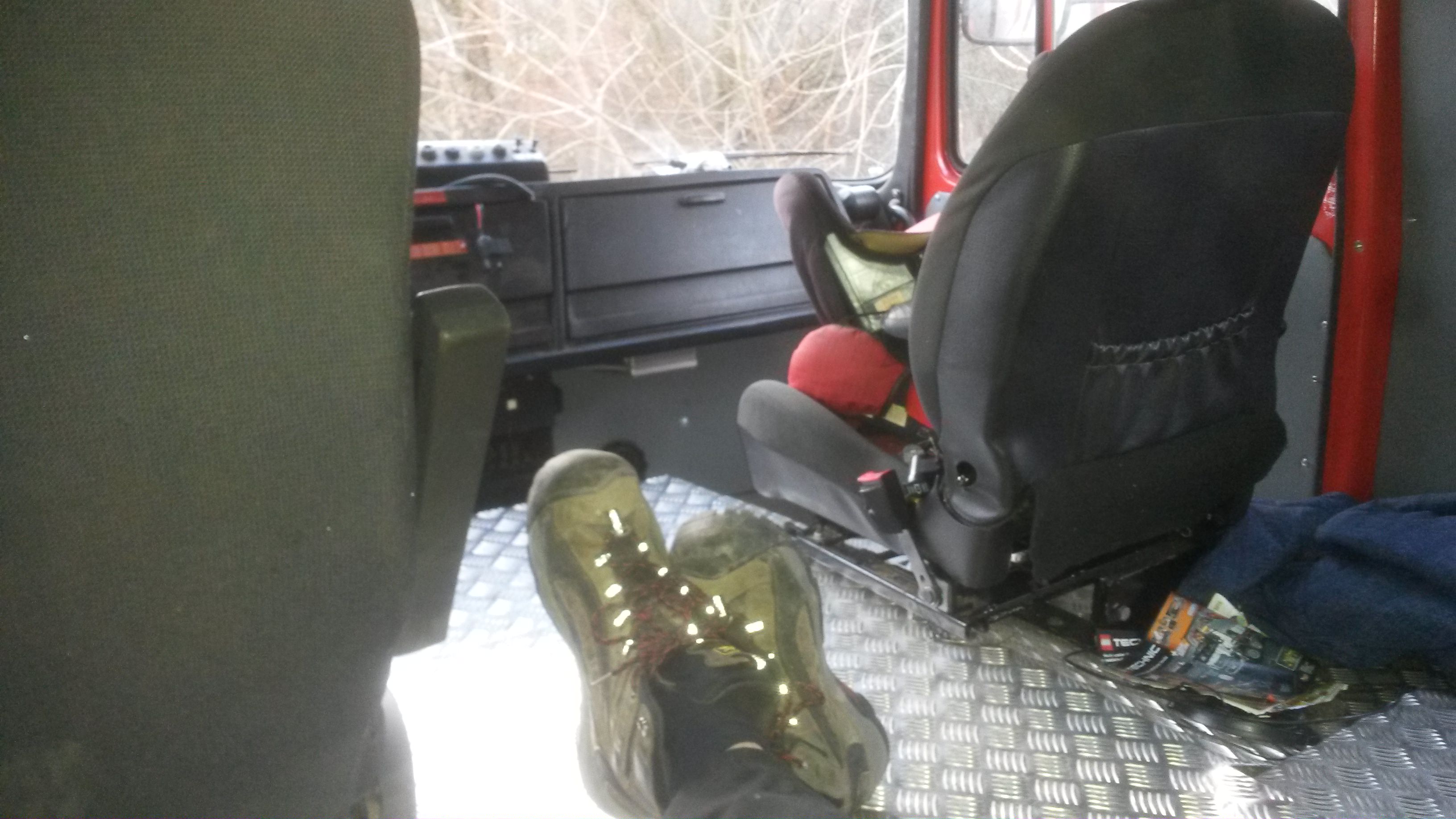

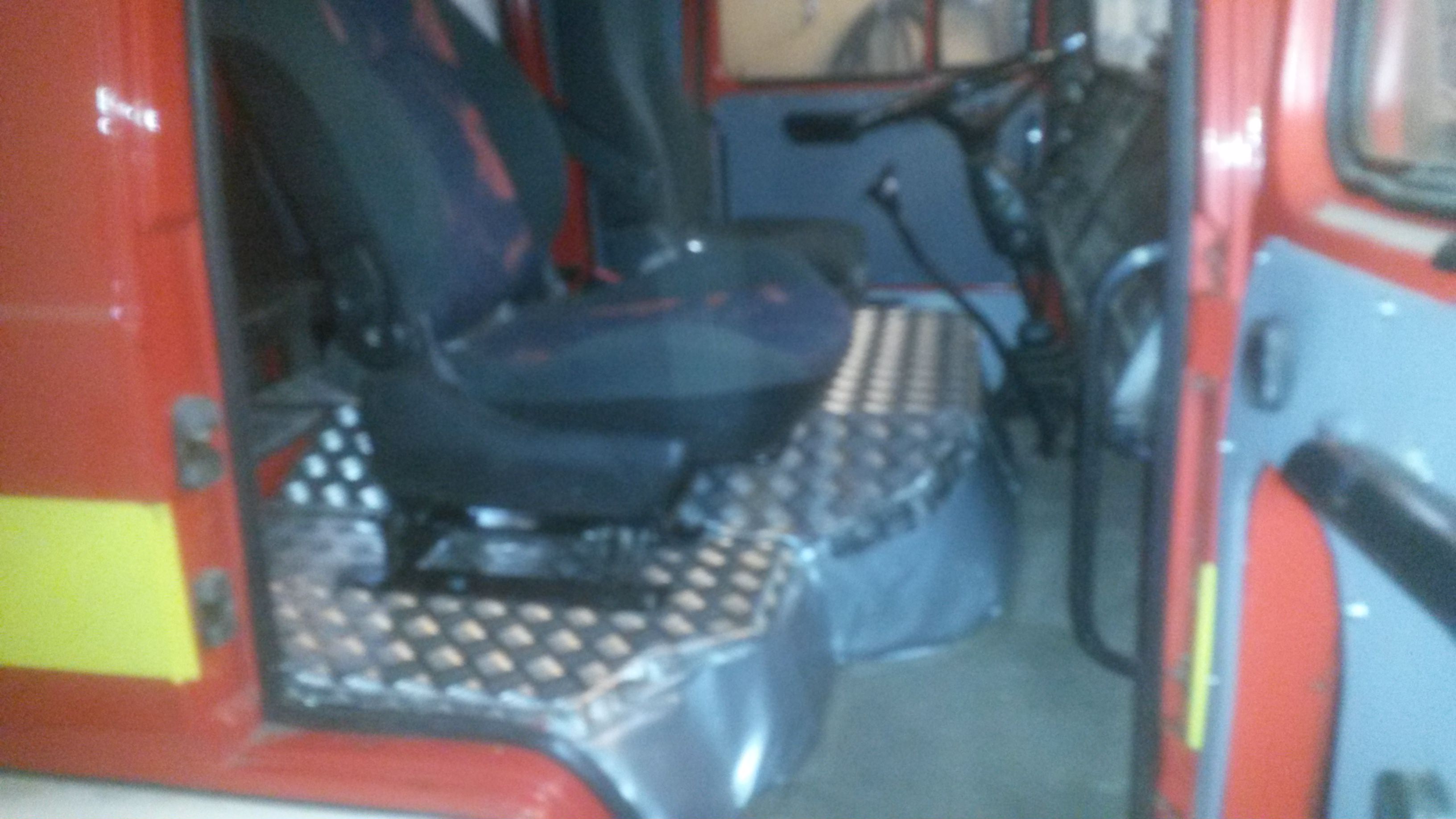

ich habe schon mal angefangen, meinen zu (Schall-)dämmen:
Hinten flogen die originalen Bänke raus, die ALukonstruktion ohne jede Dämmung dröhnt natürlich ordentlich.
Dann habe ich ab dem Querträger hinter den Sitzen die gesamte Bodenpartie mit selbstklebenden Bitumenmatten (hier aus dem Forum günstig geschossen) beklebt.
(Das Butylzeugs ist ev. besser...)
Die Seitenwände habe ich nur teilweise geschafft, bevor es in den Urlaub ging.
Die Rückwand ebenfalls nur im unteren Bereich.
Auf den Boden kam dann Laminat, alle sonstigen Flächen, die vorher naktes Blech waren, haben Teppich erhalten, bis auf die Rückwand (Zeit...)
Der Unterschied ist subjektiv deutlich! Hat sich m.E. gelohnt!
Und es wird noch weiter gehen, Wände vollständig, Türen, Dach...
Arbeit: ca. 15-20 Stunden, inkl. Neubau der neuen Sitzkonsolen für die beiden Reisebussitze für meine Kids...
Gruß Sven

Ich habe die kurze Doka, in der auch hinten geschlafen wird, 1,2m breite Lattenroste, werden auf steckbar en Winkeleisen ausgerollt.
Einsteigen durch die hinteren Türen fällt damit abends flach, d.h. die Kinder müssrn vorne rein. Den Beifahrersitz habe ich rel weit mittig eingebaut. Wenn man ihn vorschiebt und die lehne nach vorne kippt können die Kinder aussen am Sitz vorbei. Die originalen Verkleidungen waren ohnehin rott, deshalb hab ich alles mit butyl beklebt, dann mit 3 cm Schwerschaum und zuletzt mit 4 mm Alu Riffel. Rundungen mit lkw Plane und Sika veredelt. Jetzt ist der gesamte Innenraum begehbar, ohne das was kaputt gehen kann, wichtig bei einem 4 jährigen, der zwischen den Vordersitzen stehen kann......
Relativ leise ist es auch, da wir den Schalldämpfer der vorne quer saß entfernt, und 2 neue nach hinten gelegt haben.
Gruß Peter

Wir sind nun mit unserem 90-16 in den letzte 6Monaten 23.000km gefahren. Einmal Russland, Mongolei und zurück und aktuell in Südeuropa unterwegs.
Wir sitzen zu viert in der ersten Reihe, meine Jungs sind 4 und 6 und wir konnten immer prima quatschen.
Wenn man natürlich auf die hinteren Bank schreien muss, wirds schwierig.
Wir empfinden den 90-16 als OK vom Geräusch und Lärmpegel.
Einzig das Trophendach haben nach der ersten Testfahrt hin gebaut, da es immer Sommer bei Sonneneinstrahlung und keinem Fahrtwind unerträglich heiss wird.
Mit dem Dach war es auch bei 34 Grad und Fahrtwind OK.
Gruesse Marc

den Gedanken hatte ich auch schon, aber wenn du ca. 50-55cm je Sitz rechnest, dann komme ich "press" auf die 2,10-2.15m. Aber mein Innenmaß ist ca. 2,07m.
Ein Bild wäre top. Da hätte ich das Sitzthema in der Doka für die Fahrt auch recht einfach gelöst, aber das Fahrgeräusch möchte ich unabhängig reduzieren.
Danke
Jan
