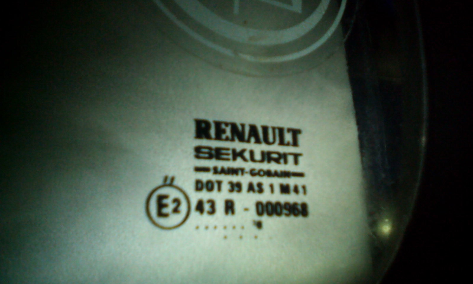

Hallo Kai,
Vielleicht hilft das hier,
Ist bei meinem 90-16 eingebaut(Breite Version)
Gibts in frankreich sehr häufig,auch auf Schrottplätzen. :smoking:
Da stehen viele schöne Trucks mit dieser Scheibe,kann man aber vielleicht auch neu beziehen..?

Hallo Mo,
Bringt leider nix. Der Stempel sagt nichts über den Typ, Größe etc.

Hallo Mo,
finde trotzdem ne gute Info. Eine Teilenummer von Renault eröffnet immerhin neue Chancen. Evtl. über Renault noch original zu beziehen.

Kann man wunderbar auf dem Foto lesen.

Hm. Komisch. Habe ich vielleicht das falsche Foto am Wickel?
Ich sehe nur die Freigaben nach American Standard und ECE mit den üblichen Eigenschaftsbeschreibungen (mindst.70% lichtdurchlässig, Made in France, reguläres Verbundglas ohne Beschichtung...) und Herstellerkennzeichnungen....
Aber nix fahrzeugspezifisches.

Die Nummer hinter der E2 Zulassung kann man umschlüsseln und damit kommt man dann auf die Renault-Nr. und oder die Fahrzeuge in den sie bei Renault verbaut wurde. Sollte Classic autoglas ohne Thema hinbekommen.
http://www.classic-autoglas.com/der-sch ... sselt/9187 nur als Beispiel wieviel Info auf dem Stempel ist.

Moin Thomas,
hast Recht. Hab wieder was dazu gelernt.
Vielen Dank!

Hi Thomas,
Vieln Dank für die Info.
Die Nummer nach E2 ist bei meiner Scheibe identisch.

Hallo Gemeinde,
Ich hab bei classic autoglas die Scheibe über den Stempel angefragt.
Heute bekam ich ein AG über 538,75 € brutto incl. Versand nach D.
Im Text:
Frontscheibe klar für Iveco 90-16 Doppelkabine 1989.
Lieferzeit ca. 10-14 Wochen, da die Scheibe neu produziert wird.
Ich werde mal telefonieren und abklären ob das definitiv die richtige ist, und ob es evtl. Mengenrabatt gibt.
Melde mich bei Neuigkeiten.
Kai :D
