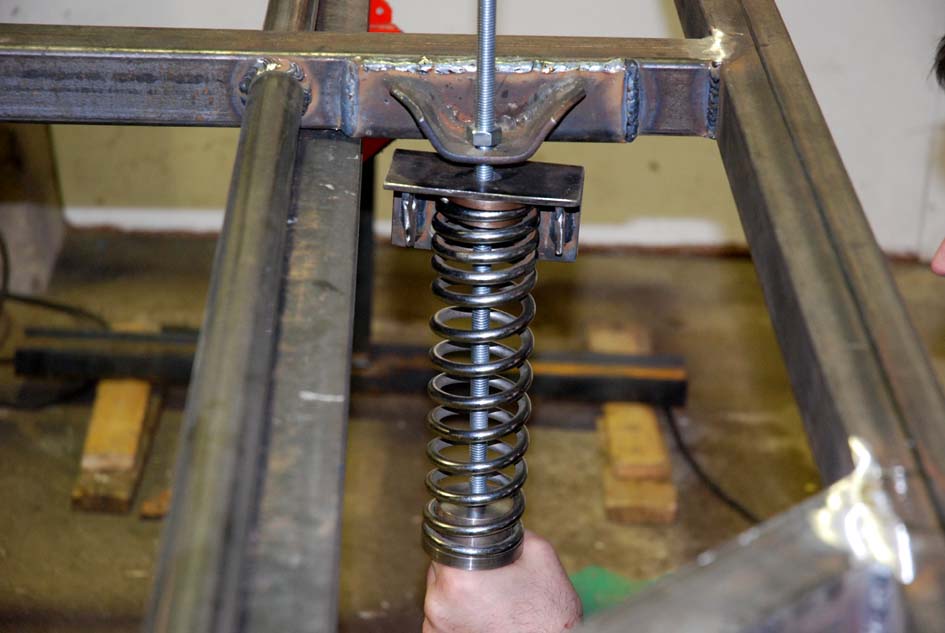

#6 Beitrag von Mathias » 2008-01-31 11:05:22
moin moin!
wenn man mich schon so ruft.... :D
was ich baue ist momentan ein kompletter neubau
bei "jürgen" aus dem taunus sind wir aber den von die favorisierten weg gegangen... thw rolladenkoffer wegflexen...anderen aufbau an den vorhandenen hilfsrahmen adaptieren... :dry:
jürgen hat eine menge fotos von der aktion und berichtet bestimmt gerne über vor und nachteile....
aus meiner sicht :
vorteile: fix und preiswert gemacht...meistens solide vorkonstruktion
nachteile: oft untaugliche originallagerung, meist zu ändern!
unnötig schwer, teilweise vergammelt angebrochen usw....
mfg: mathias
ps: generall aber machbar!
fotos deiner aufbaulagerung??
wichtig ist, die lagerung genügend flexibel zu gestalten....etwa so...
