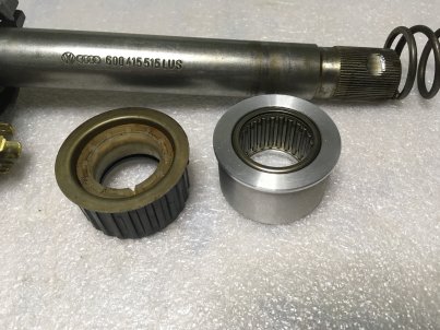

so - Problem sollte gelöst sein. Im Bild links das alte und rechts das neue Lager :)
Commanderbenz
Beiträge: 281
Registriert: 2016-06-28 16:11:42
Re: MAN G90 Lenksäulenlager
#8 Beitrag von Commanderbenz » 2016-12-02 23:49:38
Ist das ein neues Originalteil oder eine Alternative? Wenn letzteres, welche?

#9 Beitrag von nemsa » 2016-12-03 10:06:49
ein Nadellager vom SKF und damit es passt hab ich vom Schlosser eine Aluhülse fertigen lassen.
Das hat zwar nicht "null" Spiel (wegen dem Nadellager) aber wesentlich weniger als das Originalteil
