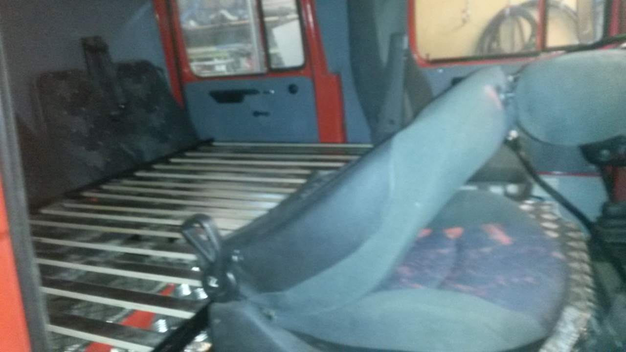

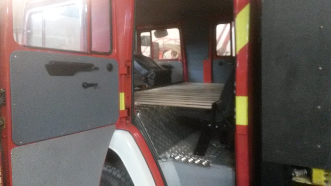

@ natte : ich habe zu langsam geschrieben, sehe Deinen Beitrag jetzt erst..... Soooo groß, das tut aber bei meinen Anforderungen nicht not, oder ?
Die ehemaligen Löcher im hinteren Fusraum hab ich auch nicht mehr, jetzt überlege ich einfach die Heizung unter der hinteren Sitz Bank einzubauen, drinnen zum Zuheizen während der Fahrt, vorausgesetzt es kommt vorne Wärme aus der Ölheizung....
Oder gleich 2 einbauen, eine vorne zum Fahren und für nachts und eine hinten nur für die Fahrt, da kommt im Stand ja die Matratze rüber....
Gruß Peter

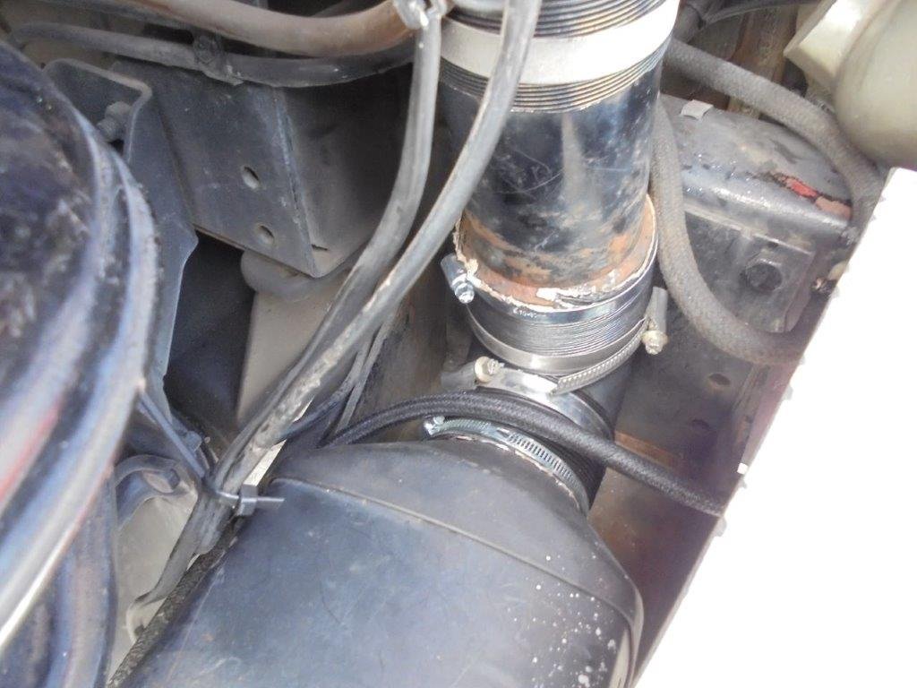

Die Standheizung bei meinem Fahrzeug befindet sich auf der rechten Seite hinter der Stoßstange.
Beim Einbau haben sie den 90 mm Heizschlauch um 90° geknickt und ist deshalb kaputt gegangen, und heizte die Natur auf.
Habe einen 90 mm 90° Rohr eingebaut und den nächsten 80 mm Heizschlauch auch noch ausgetauscht.
Jetzt wird es schön warm in der DOKA!
