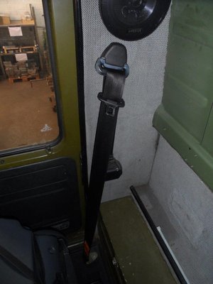

Hallo Reinhold,
falls Du Dich dann auf die Suche nach den Befestigungspunkten machst, die findest Du an den Positionen wie auf nachfolgendem Bild.
Sind evtl. durch Blindstopfen verdeckt
Beifahrerseite G90
Beifahrerseite G90
Gruß Hartmut

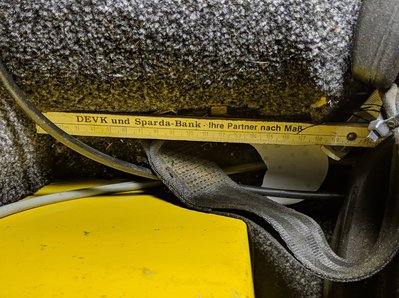

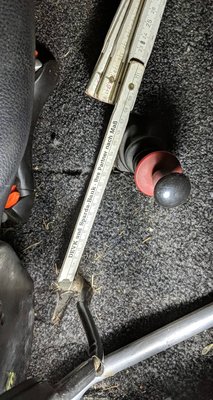

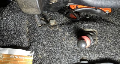

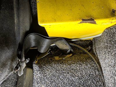

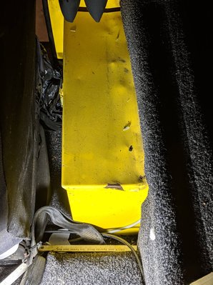

Hallo, dank freundlicher Hilfe aus der G90 Facebookgruppe kann ich folgende Fotos zum Thema beisteuern.
Hier sieht man die Punkte an denen die Gurtpeitschen befestigt werden.
Für die Gurtpeitschen selber haben wir bei den originalen 40cm Länge ermittelt.
Danke für eure Hilfe bis hier hin.
