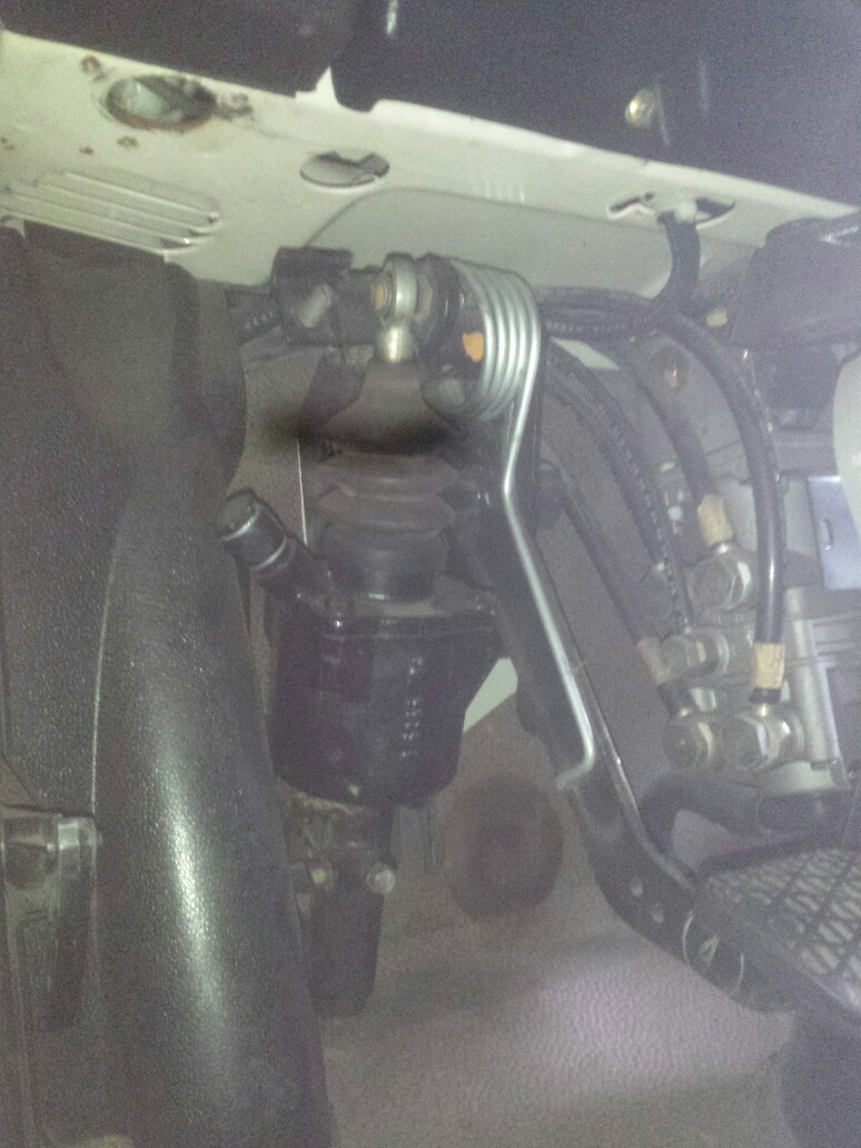

Hallo!
Weisst jemand wie diesen Geberzylinder funktioniert? Sitzt in einen 1222 AF Löschfahrzeug. In den EPC ist es als "Master Cylinder with Pneumatic Remote Control" beschreiben. Bedeutet das dass es nur handelt um einen Fernbedienung (für Pumpe usw.) und hat kein weitere Funktion? Kann man diesen ausbauen und mit einen ohne Pneumatik ohne weitere ersetzen?

mit eben so einem Zylinder hatte ich vor Kurzem ein kleines Missgeschick...seit dem kann ich dir sagen:
Deine Vermutung ist richtig, der Pneumatikzylinder hat für die Funktion der Kupplung selbst erstmal keine Bedeutung. Nur für das einlegen des Nebenantriebs (-> der Pumpe) ist er von Bedeutung.
Ob er sich einfach gegen ein Teil ohne Pneumatikzylinder tauschen lässt, kann ich dir leider nicht sagen. Wo ist denn das Problem an dem Zylinder?

Hallo Daniel!
Wir haben schwierigkeiten diesen zu entlüften. Vielleicht machen wir es nicht gut? Auf unseren 1017 AF ist es einfach wie auf einen PKW aber diesen lässt sich nicht entlüften - keine flüssigkeit kommt raus und das Pedal geht jetzt schlagartig im Boden ohne Funktion... Dann haben wir gedacht das es wäre vielleicht einfacher alles zu tauchen - aber mit diesem Zylinder ist alles ein bisschen mehr Kompliziert :)
Fredrik

so ein durchfallendes Pedal hatte ich bisher zwei Mal.
Einmal war ein Schlauch hinüber, das würdest du merken.
Das zweite mal war dieses hier:
http://www.allrad-lkw-gemeinschaft.de/p ... ng#p668140
Da hatte jemand in der Mitte gesessen, den Hebel verstellt und der dicke Zylinder hat Druckluft bekommen -> Kupplung betätigt.
Auf deinem Bild sieht es aus, als wäre an der Verschraubung für die Druckluftleitung nichts mehr dran? Dann müsste es natürlich ein anderes Problem sein als bei mir.
Daniel

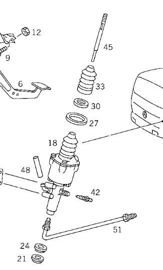

fredrikarnell hat geschrieben:
2016-10-19 14:05:30
Ob man den einfach ersetzen kann, müsstest du bei Mercedes-Fahrzeugen im EPC sehen. Wenn da bei dieser SA nichts anderes aufgeführt ist, ist eben auch nur dieses Teil anders. Dann sollte der Standardzylinder 1:1 passen, könnte allerdings sein, dass die Leitung evtl. angepasst werden muss. Ansonsten sollte da auch ein anderer Halter bei der SA abgebildet sein, wenn dafür ein anderer eingebaut wurde. Oder es gibt eine weitere SA, die mit dieser zusammenhängt.
Ich hab noch so einen im Regal liegen, weiß aber nicht, ob der noch 100%ig funktioniert. Wenn du Interesse hast, schick mir mal die Teilenummer, dann kann ich schauen, ob es der gleiche ist, der war aus einem 1120AF, ca. Bj. 1990. Würde ich billig abgeben. Machte meines Wissens zumindest mit der Entlüftung keine Probleme.

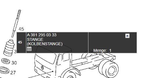

Guten Morgen,
ich werde den Kupplungsgeber mal zerlegen und mit neuen Gummis versehen.
Ich hab im Xentry mal die Teile rausgesucht, müssten die Nummern 21, 24, 27 und 30 sein.
Die 33 (Manschette) gibts nicht mehr.
Sollte ich die Kolbenstange auch tauschen?
Vielen dank
Vielen Dank
Re: Mercedes 1222 AF Kupplungsgeberzylinder pneumatisch
#28 Beitrag von Mark86 » 2020-10-21 9:18:41
Also 45 ist nicht die Kolbenstange sondern nur die Druckstange für die Betätigung.
Ich hab damals bei Daimler keine Einzelteile bekommen (vieleicht nicht gefunden?) und mir das was universal passendes aus der Grabbelkiste gesucht.
soliver
Beiträge: 439
Registriert: 2018-06-15 13:56:18
#29 Beitrag von soliver » 2020-10-21 9:24:56
Mark86 hat geschrieben:
2020-10-21 9:18:41
Ah ok, hab die Teile noch nicht bestellt, dann werd ich erst mal anrufen und hören obs die noch gibt.
Die Stange wurde mir als Kolbenstange angezeigt, daher ging ich davon aus.
Vielen Dank
#30 Beitrag von Mark86 » 2020-10-21 9:29:25
Es gibt aber 2 Stangen, einmal die Stange am Bremspedal und dann die eigentliche Kolbenstange unten im Zylinder. Für mich sieht dass was du da hast aus wie die Stange am Bremspedal, die brauchste für nix.
