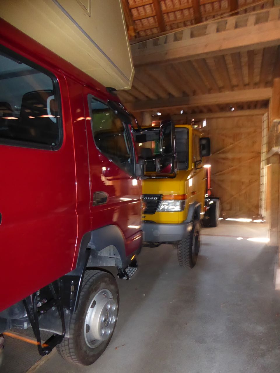

Stell doch bitte mal ein Foto ein von dem 1120 der deutlich unter 7,5 to ist.

Ciao zusammen meine zwei bleiben deutlich unter 7.5 to, aber wie schon geschrieben, sehen halt nicht aus wie ein LKW. Aber für Familie mit Hund und 4 Meter Aufbaulänge eignet sich der Fuso sehr gut.
Mit der Doppelkabine erreicht man so eine Länge von 670 cm bei ca. 5 to.
Herzliche Grüsse Stefan

Foto vom 1120 hatte ich schonmal hier eingestellt
http://www.allrad-lkw-gemeinschaft.de/p ... 17&t=70036
Ist ein LK- Fahrerhaus.
