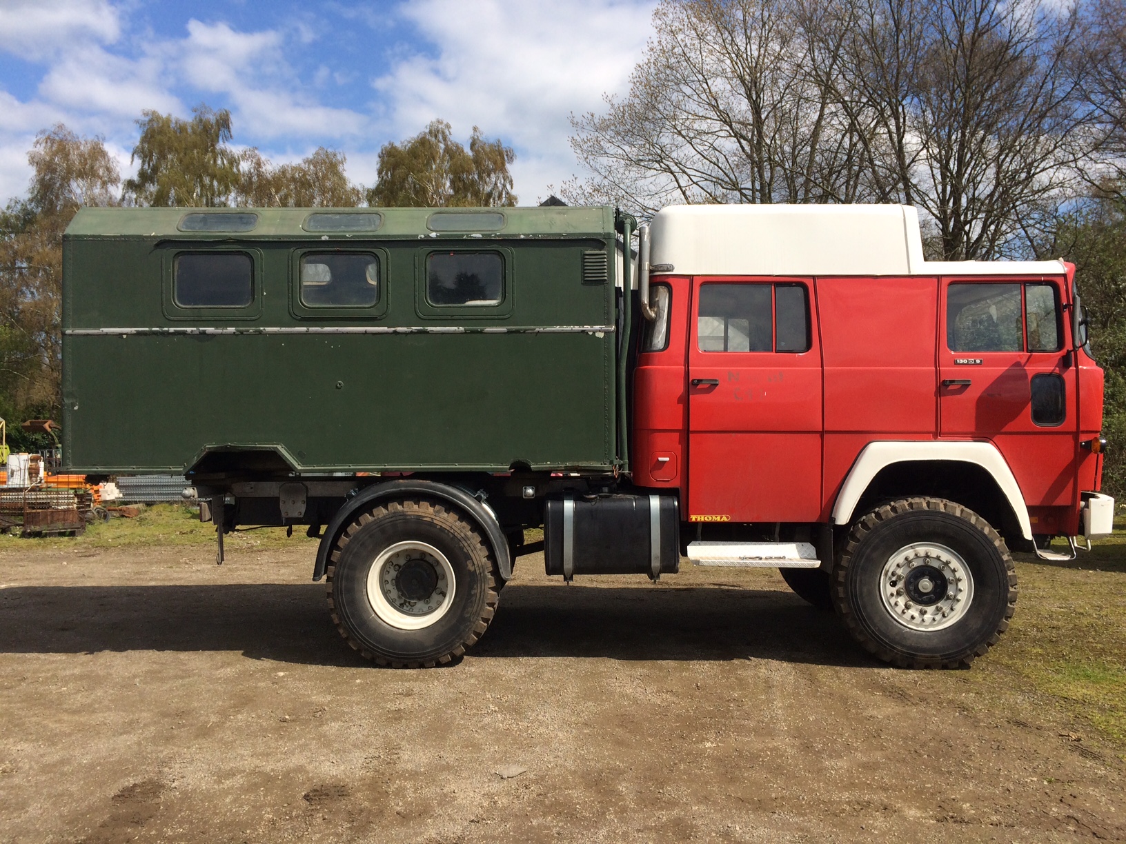

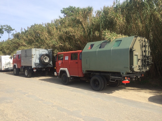

Re: 110D7 FA LF8 maximaler Überhang?
#15 Beitrag von OliverM » 2016-07-04 22:39:57
130D9/ 3,6mtr. Radstand GAZ66 Koffer +/- 3,7 mtr. lang
130D9/ 3,6 mtr. Radstand Zeppelin FM1 +/- 3,0 mtr. lang
130D9/ 3,2mtr. Radstand LAK1 Koffer +/- 3,35 mtr. lang Es ist schlecht zu erkennen, aber der Überhang ist schon gewaltig.
Zuletzt geändert von OliverM am 2016-07-04 23:05:21, insgesamt 3-mal geändert.
#17 Beitrag von OliverM » 2016-07-04 22:54:14
franz_appa hat geschrieben:
OliverM hat geschrieben:130D9/ 3,6mtr. Radstand GAZ66 Koffer +/- 3,7 mtr. lang
Der Dateianhang IMG_1457.JPG existiert nicht mehr.
Cool !!
Ersatzrad??
(hinten dran... :dry: ? )
:D :D
Das wird als Stützrad hinten unter dem Koffer montiert. :D
Man stelle sich das Ding nun mit 40cm weniger Radstand vor .
Der Koffer war nur zu Testzwecken auf dem 130er gesetzt .....
Heute ist der Koffer auf einem 170D11 montiert .
Siehe:
franz_appa
Beiträge: 4662
Wohnort: Bendorf
#18 Beitrag von franz_appa » 2016-07-04 23:10:24
Cool !!
Ersatzrad??
:D :D
Siehe:
Hat der 170er eigentlich einen etwas kleineren Radstand als der 130er?
Meine das der Radkasten des GAZ-Koffers etwas anders zur Hinterachse sitzt als beim 130er.
Doka dürfte ja gleich lang sein.
#19 Beitrag von OliverM » 2016-07-04 23:14:29
Er hat sogar einen etwas größeren Radstand (3,75mtr.) . Der Rest ist optische Täuschung u.a. wegen den 385/65R22.5 Mickey-Mouse-Rädchen.

Polarfuchs
Beiträge: 54
Registriert: 2011-10-08 11:37:04
Wohnort: Niederrhein
#21 Beitrag von Polarfuchs » 2016-07-05 0:11:14
Ja ok..das letzte ist wirklich dann nicht sinnvoll...Aber Danke für die Mühe!
Der Zeppelin ist echt passend. Der GAZ66 aber auch schon grenzwertig oder? Wenn man da mal nicht aufpasst ist beim Ausschwenken schnell mal die Gartenmauer rasiert, oder?
Gruß, Fuchs

#23 Beitrag von meggmann » 2016-07-05 9:09:05
Habe es gerade mal nachgemessen
130D9, Radstand 3200 mm, max. Überhang 1920 mm, mögliche Kofferlänge 3090 mm
90-19, Radstand 3500 mm, max. Überhang 2100 mm, mögliche Kofferlänge 3630 mm (+17%)
(Ohne Radstandverlängerung)
Und das man wegen des Ausnutzens des maximalen Überhangs Gartenzäune mitnähme finde ich nicht wirklich ein Problem - die Autos sind mal gerade etwas länger als 7 Meter

#24 Beitrag von Polarfuchs » 2016-07-05 22:05:52
Da ich heute das Privileg hatte dank eines sehr netten Forumsmitgliedes mir das mal Live anzuschauen und mal drin rumzuklettern, denke ich dass so ein FM1 vom Gefühl her vollkommen ausreicht. Das wird sich dann eh erst bei längerem Praxisbetrieb herausstellen. Stehhöhe im FM ist zwar grenzwertig, aber man muss auch nicht auf allen vieren kriechen. Und im stehen pennt man ja selten.
Ich werde auf jeden Fall heute Abend mit Turbopfeifen und Abrollgeräuschen gut schlafen und das sparsam dreinguckende Gesicht des überholten NL LKW Fahrers beim überholen feiern. :positiv:
