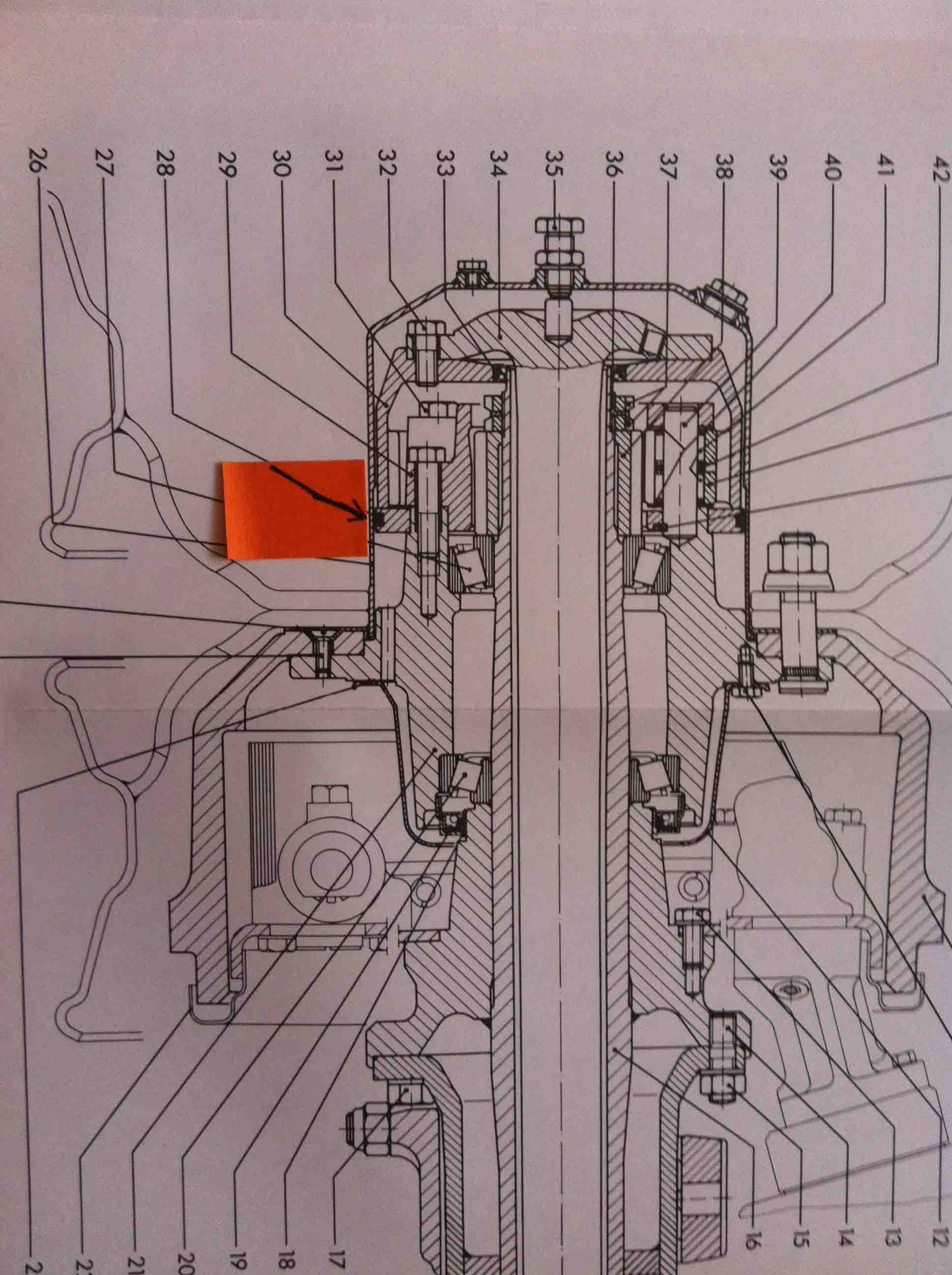

ein Bekannter hat mich gestern angeschrieben, der nicht hier im Forum ist, dass er auf der Suche nach der Größe eines O-Rings ist, der in der Hinterachse verbaut ist. Er hat mir die Schnittzeichnung dazu geschickt, die ich mit Anhänge.Es muss die Nummer 28 sein. Da ich leider nicht so bewandert bin in diesen technischen Details, kann vielleicht das Forum helfen?

Ach ja, es handelt sich um einen Magirus F 170 D 11 FA, ehemaliges TroTLF, Baujahr 1970.

Im Eisenzelt hat Felix einen Standard-ORing gelistet, der auch passt (stramm wohl mit passend fetten):
Felix schreibt:
Gummi-O-Ring zum Abdichten des Deckels des Planentengetriebes: 202,57mmx6,99-NBR70. (Komisches Maß, aber der passt ganz gut, auf ein-zwei mm im Durchmesser kommt es auch nicht an.)

Das ist doch ein Leichtes! Einfach die Nut ausmessen - Tiefe, Breite, Durchmesser.
Es gibt für O-Ringe Vorgaben für die Nutgestaltung (siehe z.B. auf der verlinkten Seite von Hug-Technik). Aus der Tiefe und Breite der Nut kann man die Schnurstärke bestimmen. Den Innendurchmesser wählt man bei Flanschvebindungen so, daß der O-Ring bei Druck von außen an der Innenwand der Nut anliegt und bei Druck von innen an der Außenwand. Hier ist so gut wie kein Druck im Spiel, also ist es eher egal, der O-Ring muß halt reinpassen.

Ich empfehle dir den Original-Ring mit der IVECO-Nr 2476158.
Bei allen anderen O-Ringen besteht die Tendenz, dass die Sache nicht dicht wird.
Die Dichtringe sind normalerweise bei IVECO lieferbar.
Wir haben erst kürzlich für einen Magirus Jupiter Bj 1963 6 Stück solcher Dichtringe beschaffen können.

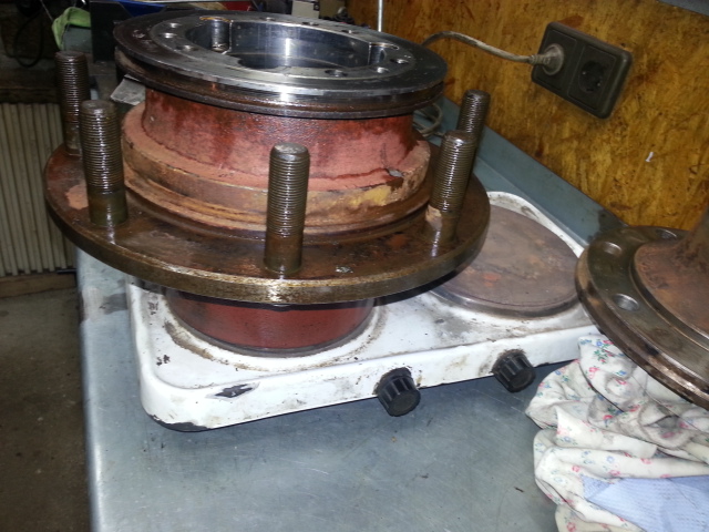

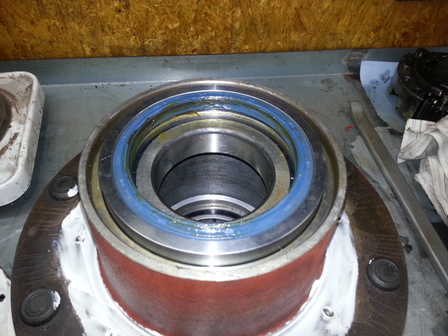

Re: Magirus 170 Hinterachse O-Ring Suche
Da mir an einen 170D11 kurzzeitig die Stemcoringe ausgegangen sind mussten wir mit Neuteilen improvisieren.
