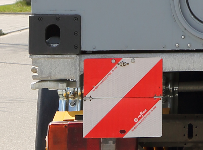

Servus zusammen,
zur Verdeutlichung noch ein Foto.
Das gesuchte Material soll in die "Lücke" zwischen Shelter (grau) und Hilfsrahmen (verzinkt) über die breite der Quertraversen.
