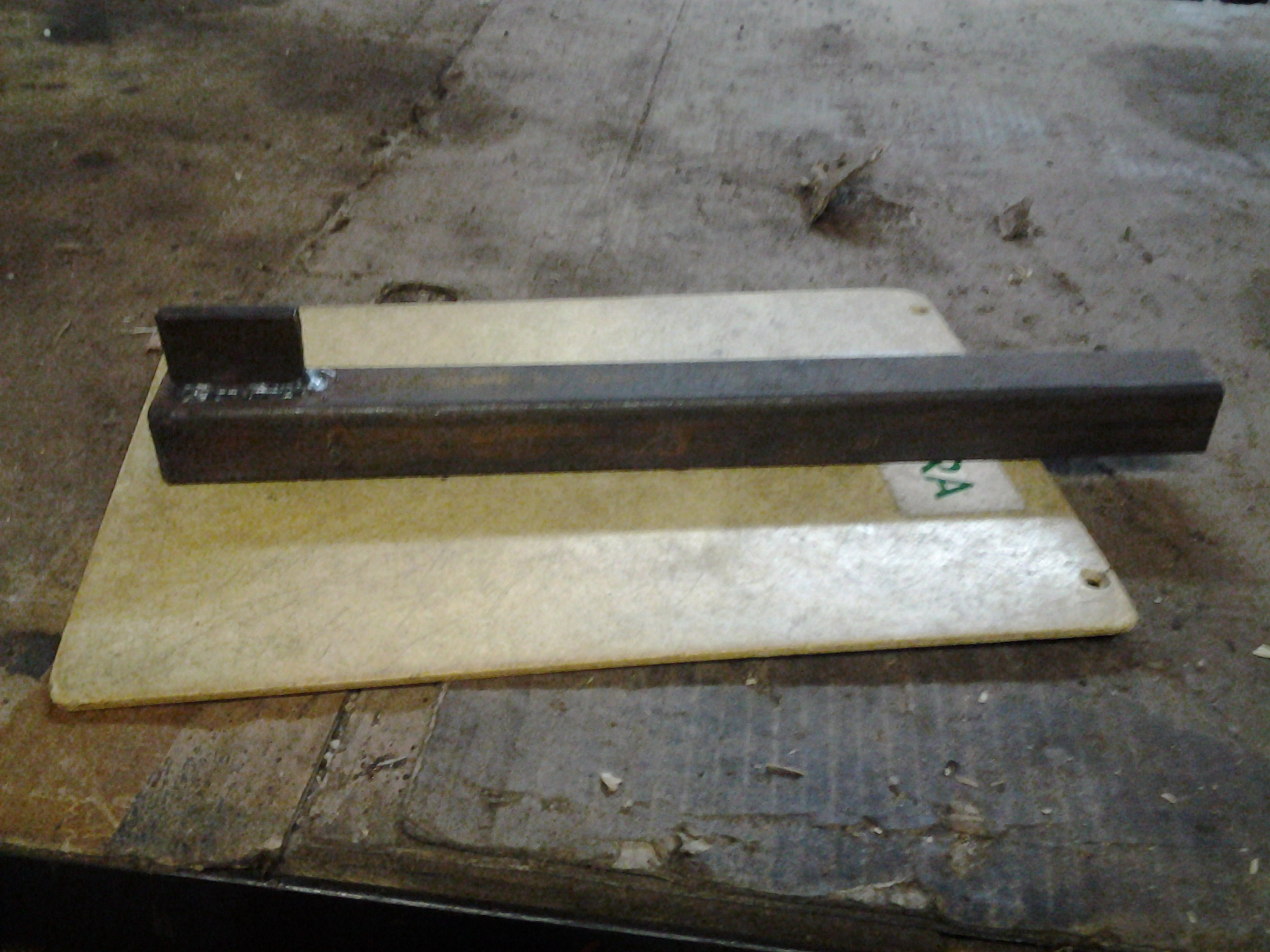

Zum drehen, damit der deckel wieder passt, der ja eine drehsicherung ist, habe ich mir ein werkzeug selbst gebaut.
Nach montage, konnte ich die buchsen mit meinem werkzeug drehen, so dass die decklschrauben passten.
So denne, viel erfolg.

Wie der udo sagt, kann ich bestätigen, nur ich habe mir so nen drehdings gebaut, mit der wapu war da nix.
Gewinde würde ich auch erstmal den abzieher ansetzten.

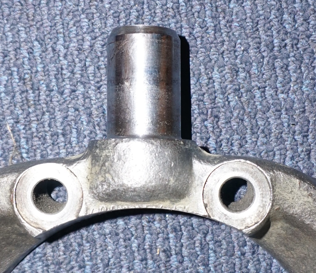

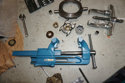

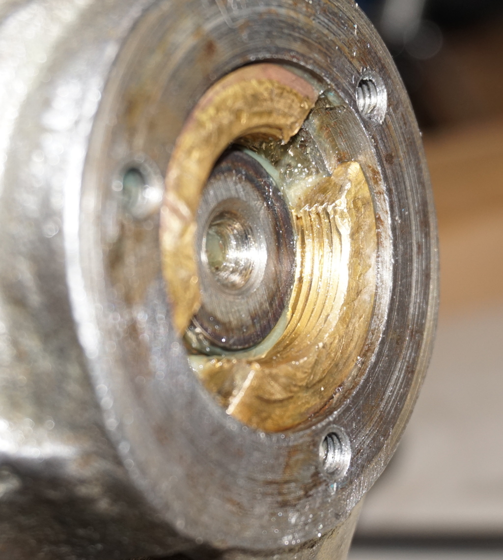

Oh mei, was für ein Kampf. Aber jetzt sind die Buchsen gezogen.
Also, bei dem Gewinde der unteren Buchse war nichts zu machen, das war total verdengelt. Ich habe versucht mit einem Dreikantschaber den obersten Gewindegang abzuschälen, aber auch die tieferen Gänge waren deformiert. Nach dem Ausbau hat man gesehen, daß die ganze Buchse oben vom Eintreiben deformiert ist. Die Buchse bau ich in keinem Fall mehr ein.
Ich habe aber nicht aufgegeben. Einen großen Schraubstock und eine 50er Nuß genommen und mit aller Gewalt konnte ich damit die Buchse so weit zurückdrücken, bis er in der Bohrung in der Achsfaust eben war. Das reicht aber nicht zum Rausnehmen des Tragrings. Also habe ich ein Trennmesser und einen kräftigen 2-Arm-Abzieher genommen und damit konnte ich die Buchse komplett rausziehen. Die Buchse saß wirklich richtig fest, wie ich bereits vermutet habe.
Die obere Buchse ging ganz leicht. Polradabzieher eingedreht und im Nu war sie draußen.

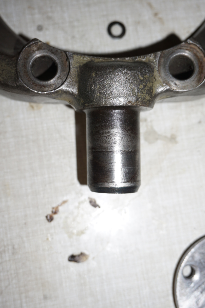

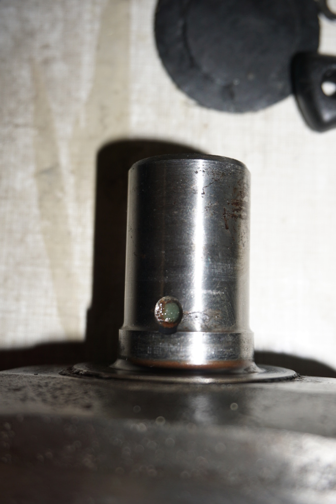

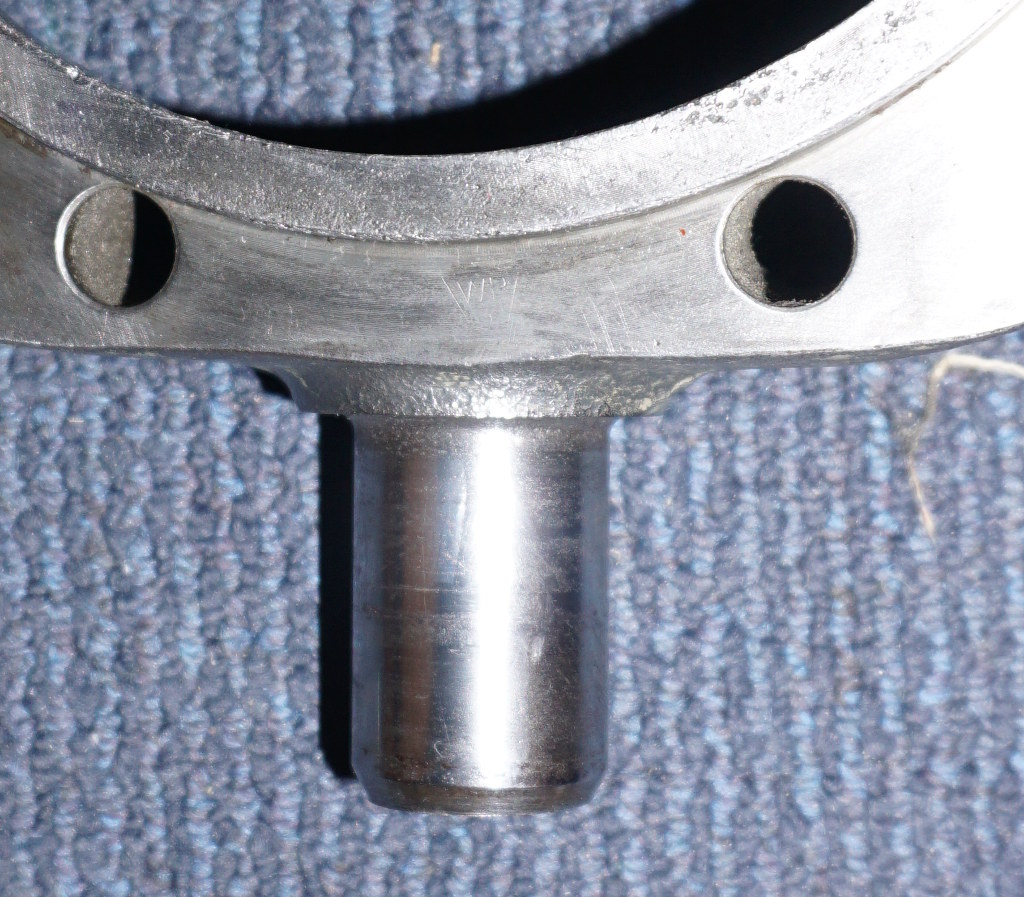

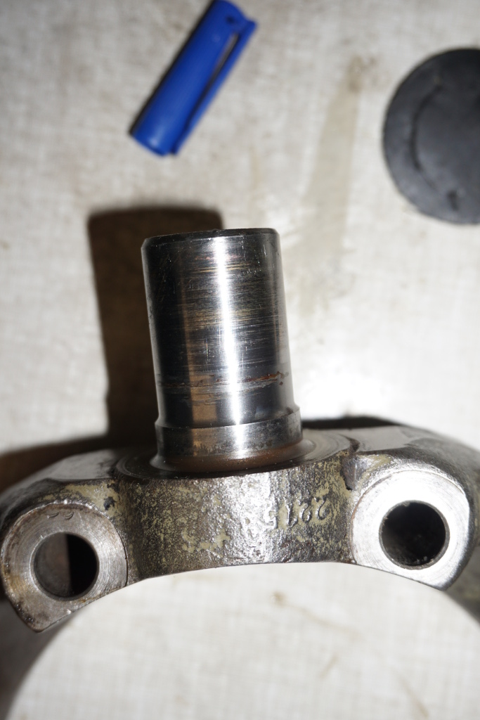

Nun zum Zustand der Bolzen des Tragrings. Der obere Bolzen sieht natürlich noch gut aus (siehe Bilder). Beim unteren Bolzen weiß ich es nicht. Es ist nichts spürbar eingelaufen, aber neu sieht anders aus. Da bin ich überfragt, ob ich was machen soll.

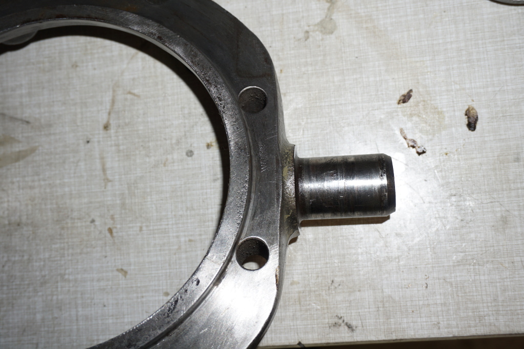

Ich habe jetzt mal die Bolzen mit 1200er Schleifpapier poliert. Der untere Bolzen sieht natürlich nicht wie neu aus. Man spürt jedenfalls keine Einflaufspuren, lediglich eine stellenweise nicht perfekte Oberfläche. Ich hoffe, der Bolzen geht trotzdem.
Den Tragring auf der anderen Seite habe ich auch ausgebaut. Die Buchsen ließen sich problemlos ziehen, hat keine 5 Minuten gedauert bis der Ring raus war Da sieht alles bestens aus.

Ich weiß jetzt, wofür die Ausgleichsscheiben im Achsschenkellager gut sind. Ich hatte doch so gedrittelte Stücke unter den unteren Deckeln gefunden und die Meinung war (s.o.), die seien an dieser Stelle sinnlos.
Von wegen! Damit stellt man in der Tat das Höhenspiel ein - zumidest bei meinem Mercur. Die obere Lagerbuchse mit dem Drucklager hat einen Preßsitz - nicht besonders stramm, aber mit der Hand bekommt man sie nicht rein. Diese Buchse bekommt keine Kräfte von unten, so daß die in ihrer Lage bleibt.
Die untere Lagerbuchse konnte ich auf beiden Seiten mit der Hand einschieben. Die sitzt mehr oder minder spielfrei in der Bohrung. Wenn man die Buchse bis zum Anschlag eindrückt, dann klemmt der Tragring. Tut man keine Ausgleichsscheiben unter den Deckel, hat man ca. 2 - 3mm Höhenspiel. Die haben also ab Werk soviele Scheiben beigelegt, daß so gut wie kein Höhenspiel mehr da war, aber der Tragring sich noch frei dreht, also etwas schwergängiger wird. Da der untere Deckel keine großen Kräfte halten muß - ich sag mal 150 kg (Rad, Bremstrommel, ect.) reichen die drei Schrauben M6.
Die unteren Buchsen gingen zwar recht schwer auszuziehen, aber das lag wohl daran, daß sie nach 50 Jahren festgegammelt waren. Beim Wiedereinbau gingen sie, wie gesagt, mit der Hand rein, wenn man sie gerade ansetzt. Keine Ahnung warum die ab Werk die eine Buchse mit dem Hammer ruiniert hatten - eventuell schief angesetzt dann draufgehauen. Die neue Buchse von JFW hat gut gepaßt. Sie ist minimal anders: der Bund ist ca. 1mm dicker und der vordere Teil ca. 0.5mm kürzer. Das ließ sich aber durch andere Ausgleichsscheiben passend machen.
