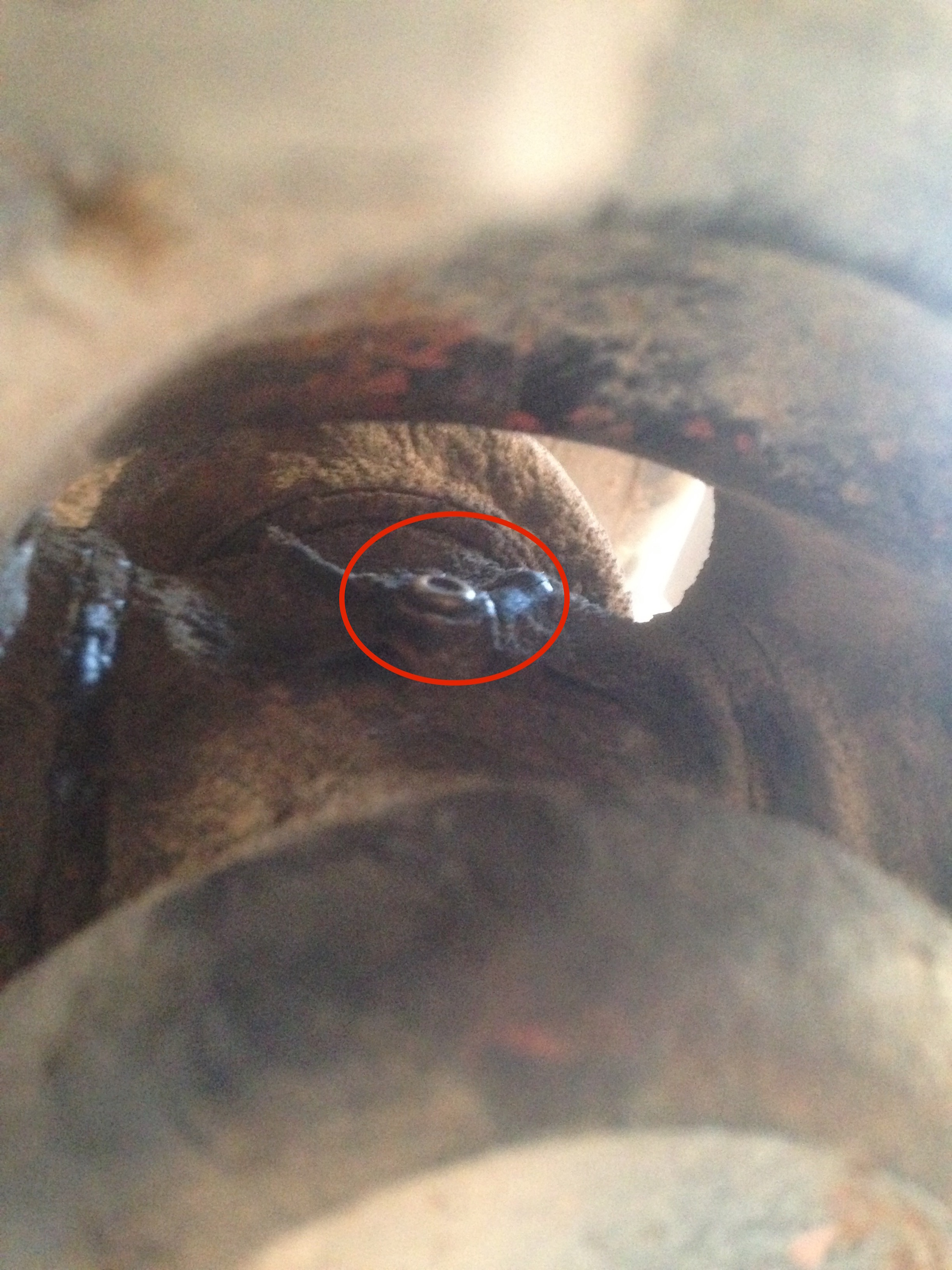

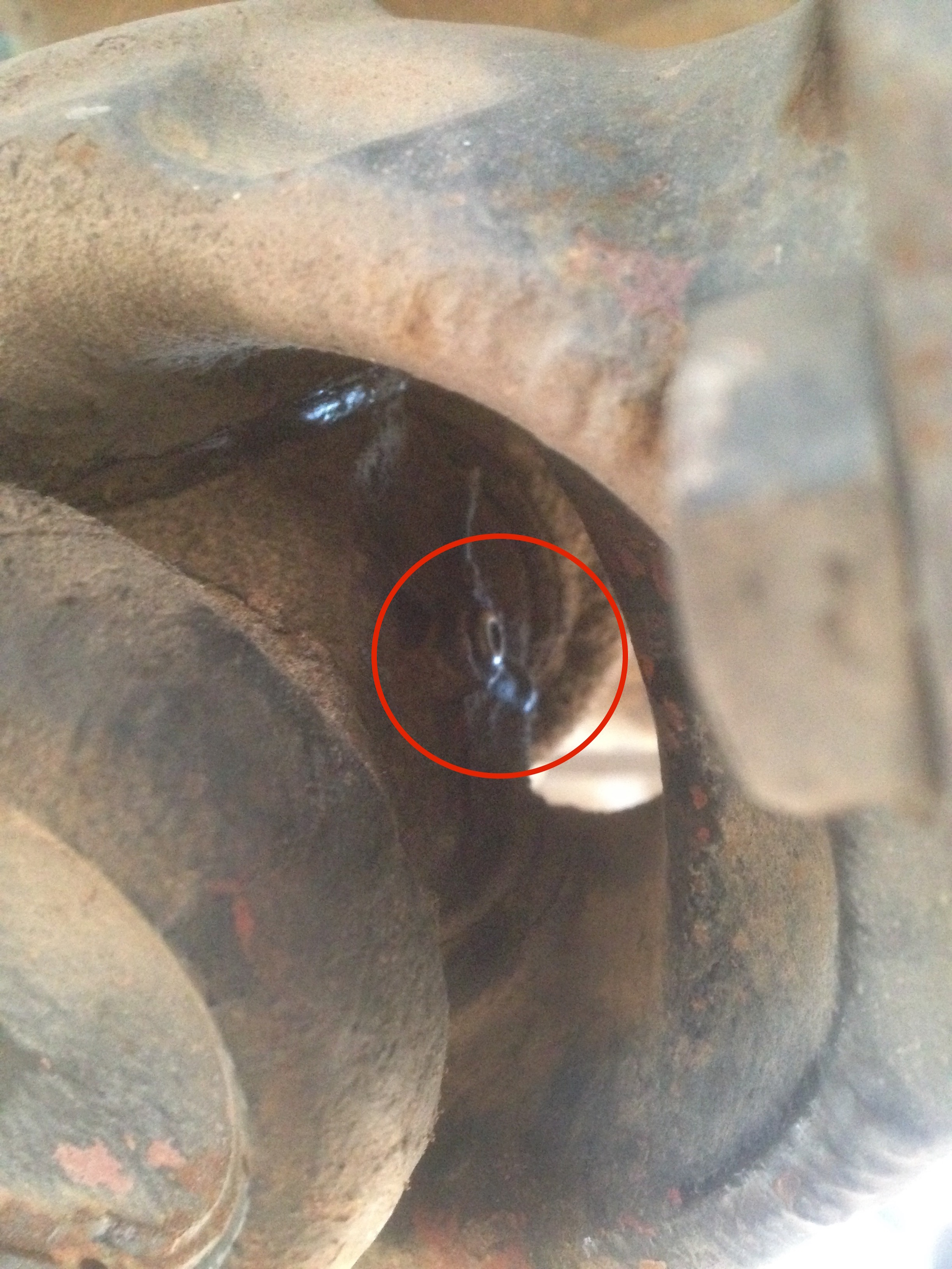

Ich fahre einen Iveco 115-17 Bj1984, bei dem ich gestern die Kreuzgelenke der Antriebswellen abschmieren wollte.
Bei einigen ging dies Problemlos. Fettpresse aufgesetzt, 2x gedrückt und dann kam schon das typische "knistern". Das Fett trat um die Lager herum aus.
Bei einigen anderen Gelenken kam leider nicht das typische "knistern", hier trat das Fett aus einer Bohrung gegenüber des Schmiernippels aus. Es fühlte sich auch an, als wäre kein grosser Druck notwendig.
Wie kann das sein!!???
Ich habe euch dir Rückseite mit dem Loch mal fotografiert, sieht aus wie eine kleine Messingbuchse.
Wie kann ich dies Öffnung schliessen?
Wozu ist die Überhaupt?
Ich fürchte nun das die Gelenke nicht richtig geschmiert sind.
Wäre für eure Tips sehr dankbar.

Überdruck Ventil. Wenn die Jungens mit der Pressluft Fettpresse schmieren. Mit bremsenreiniger putzen dann Epoxi Kleber reindrücken. Drinn ist eine Federbeaufschlagte Kugel.

ich habe dieses Überdruckventil mal zum testen mit einem Stopfen verschlossen.
Die Dichtringe rund um die Nadellager waren so dicht, dass man kein Fett reinpressen konnte.
Daraufhin habe ich den Stopfen wieder entfernt und das Überdruckventil eingeschraubt.
Ich denke, das Überdruckventil ist konstruktiv so vorgesehen und in Ordnung.

Re: Probleme beim abschmieren der Kreuzgelenke
Hmm,
ok ihr meint das ist ein Überdruckventil.
Leider tritt aber sichtbar kein Fett an den Nadellagern aus und das Überdruckventil löst aus.
Das kann doch nicht richtig sein!?
Nein- weil eben das Üdruckventil hin ist (feder gebrochen??)
an meinem Wagen ist das ein "Ventil", das mit einer federbelasteten Kugel verschlossen ist, so dass von außen kein Wasser+Schmutz eindringen kann.
Die Feder ist ganz schwach und läßt das gegenüber eingepresste Fett schon bei ganz geringem Druck wieder ins Freie.
