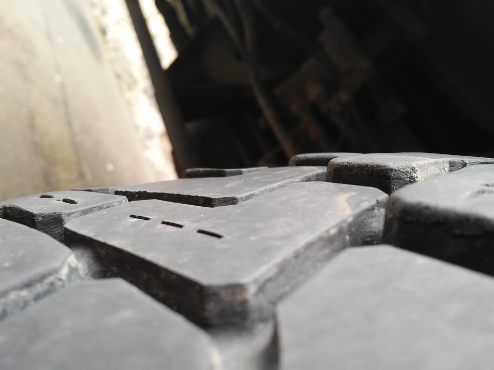

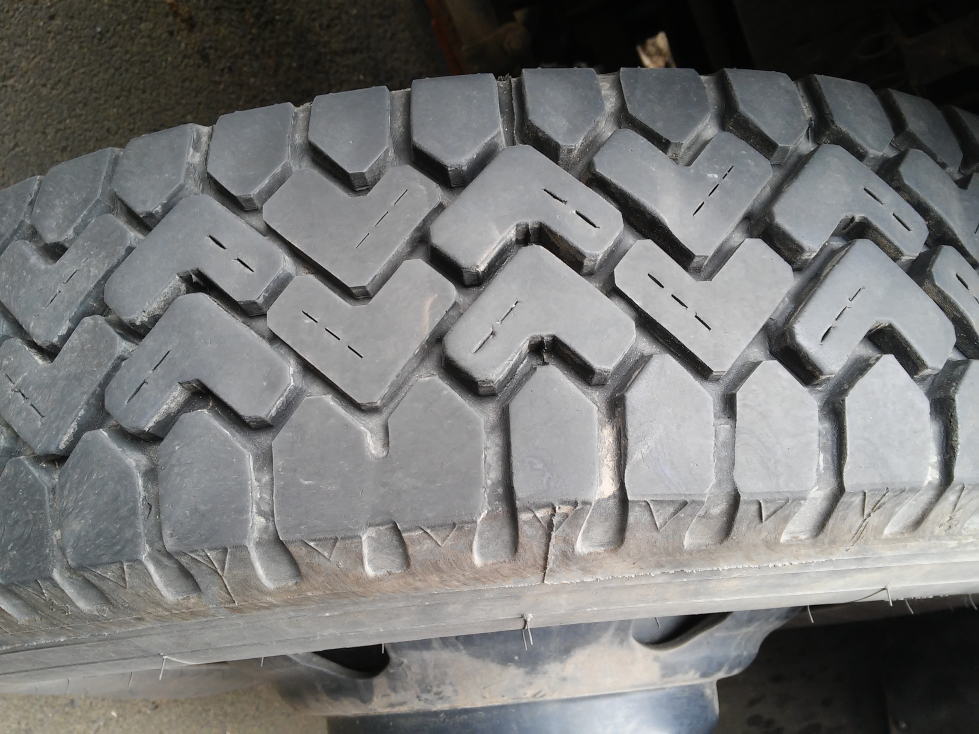

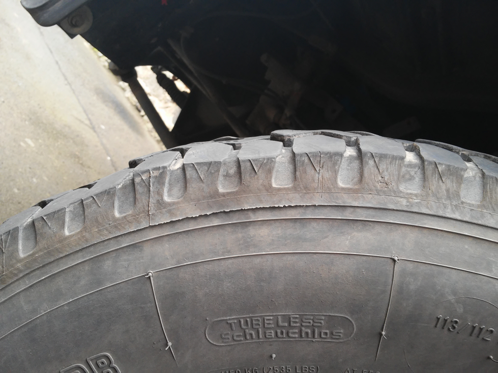

Sägezahn muß nicht unbedingt am Stoßdämpfer liegen, die sind bei Stollenreifen normal, speziell an der VA wegen Sturz.
Stoßdämpferdefekte führen eher zu Auswaschungen.
Gibt es Bilder vom Schaden, könnte hilfreich sein.

so hab mal bilder gemacht
gruß shorty

Mit welcher Achslast und mit welchem Reifendruck wird gefahren?
