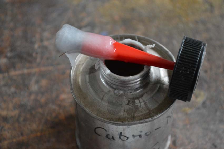

Von der Überschrift her geht es zwischen Scheibe und Gummi durch.
Wenn es so ist würde ich da Nahtdicht von Cabrodächern oder aus dem Jachtbereich nehmen. Ich benutze es dafür wenigstens.
Es ist eine cremige , glibberige Masse und dichtet schön ab, verklebt nicht und man kann es immer wieder sauber zerlegen.
Gibts auch in Tuben.

Nimm Dekalin und lass die Finger von Nahtdicht. Du brauchst etwas, was sich wenn es da landet wo es nicht hinsoll spurlos entfernen lässt und das ist bei dem gezeigten Zeug garantiert nicht der Fall.
Re: Wassereinbruch zwischen Scheibe und Gummi
@mark: ich vermute das von Alfred vorgeschlagene Zeugs tut was es soll.
Kennst du das Zeugs? Was nimmst du wenn du ein Cabriodach neu sattelst?
Kami
Kami
