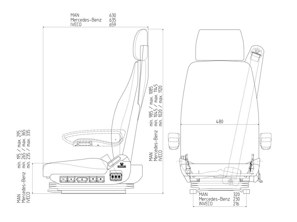

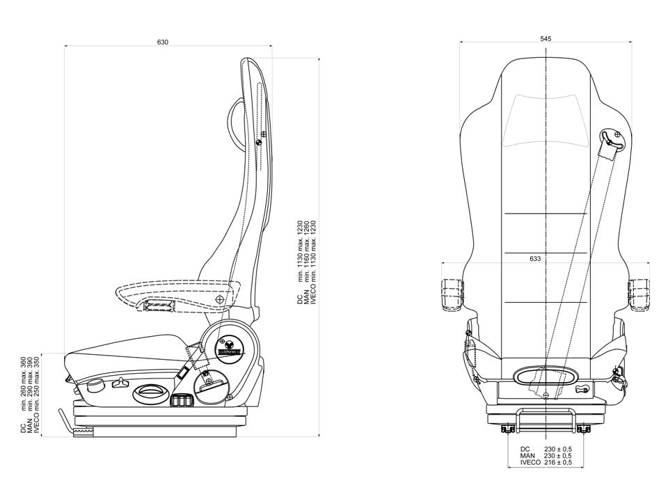

Servus Frank,
du hast mich doch ein wenig neugierig gemacht, aber.....
-Recaro: falsche Spurbreite, zu hoher H Punkt, keine ABE
-ISRI: zum Teil falsche Spurbreite, zu hoher H Punkt, keine ABE
-Grammer Kingman: falsche Spurbreite, zu hoher H Punkt, keine ABE
-Grammer Arizona: geht, entspricht dem ab Werk lieferbaren Sitz in verschiedenen Ausstattungsvarianten
Wenn du eine andere Lösung findest, laß es mich wissen-
Gruß Peter

Hi Peter,
ich habe mich für den Arizona entschieden, da kann man die Sitzfläche noch nach vorne ziehen, das ist das, was ich brauche.
Wird gerade eingebaut, dann fahre ich am Wochenende für 6-8 Wochen los und kann sicher mehr sagen. Die Sitzprobe in der Werkstatt vor dem Einbau war aber gut.
Bloss...... Sitzheizung klappt jetzt nicht mehr, bei mir liegt keine Stromversorgung beim Sitz, ist wohl was größeres, Werkstatt meinte, sie würde zwischen 5-8 Stunden brauchen um sie zu verlegen.
Und das sind keine, die Stunden schinden wollen ..... von daher gerade blöd, weil kalt draußen, ging bisher zwar auch, aber ich hatte mich schon darauf gefreut eine Heizung zu haben. Manchmal habe ich es im Kreuz und da liebe ich es, den Sitz warm zu machen und dann Rücken fast von alleine weg.
Herzlichen Gruß
