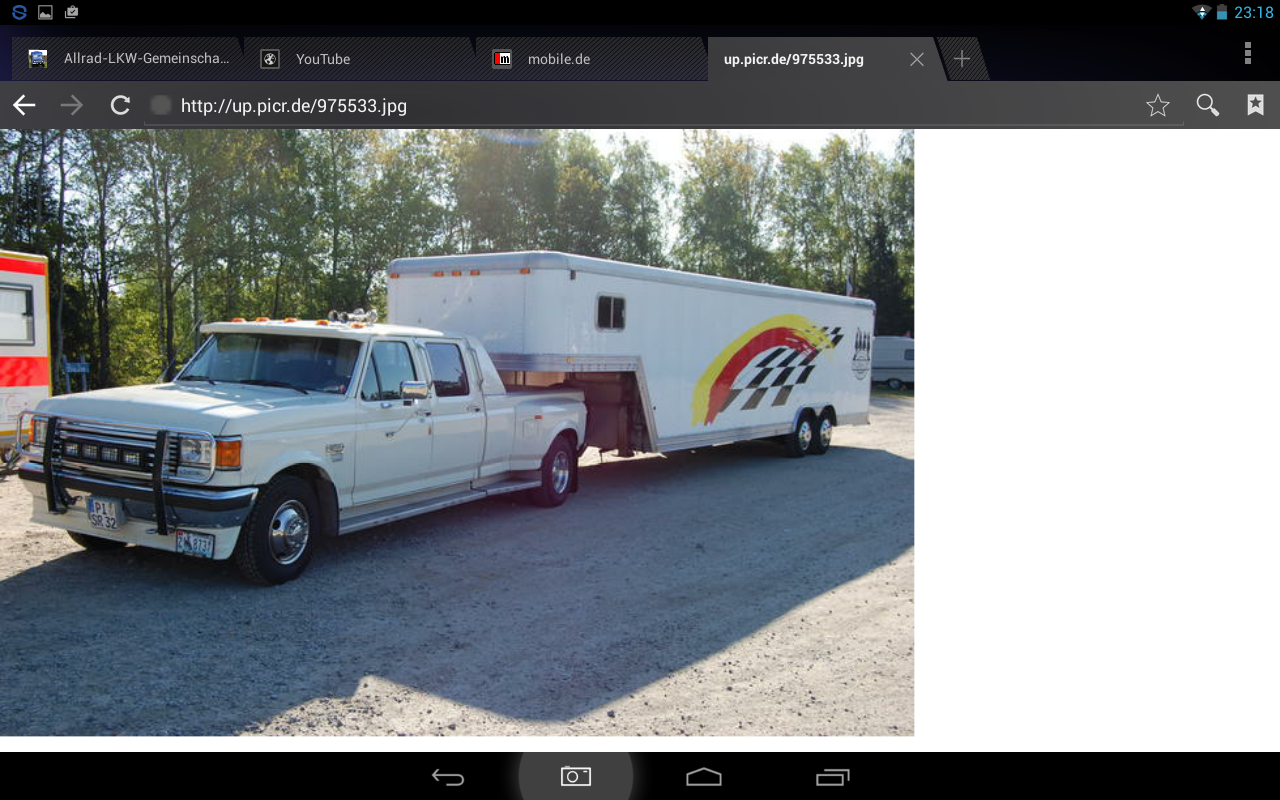

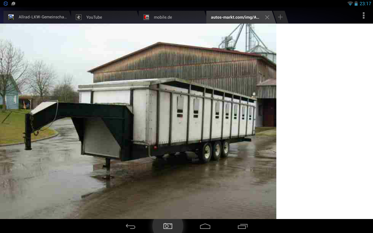

Der Führerschein ist kein Thema, CE ist da. Mein Ziehl währe wenn umsetzbar, die viel umkämpfte 7,49t Grenze. Da der Auflieger dann max. 5.5t wiegen darf, sollte ein 4Personen Camper im wohlfühl Format ( evtl. 6 Meter ) schon machbar sein. Über die genauen Maße mach ich mir zu späterem Zeitpunkt ernsthaft Gedanken.
Als Fahrzeug währe kurze doka und kurzer Radstand ausreichend. Auch die lage der Sattelplatte sollte umsetzbar sein, da diese Auflieger einen schmalen Vorbau haben.
Das sollte dann etwa so aussehen:

Re: Von 1113 zum pick up mit Wohnanhänger
ah, ammi style ,
der erte könnte gehn,
der zweite schon nicht, da die Sattelplatte zu dicht hinter der Doka ist, und damit wenn du einschlägst doka und aufliegerecken ins Gehege kommen...
Bei der von Dir genannten konfiguration
Radstand 3.6m und kurze Doka
dürfte die Hinterachse ca 1,2m von der Dokarückwand weg sein.
Ist der Auflieger vorne Eckig und hat die gleiche breite wie das Auto 2,3m, dann kommst du auf einen mindestabstand von
2,3/2*1,4+Freigang+Angst= ~1,6m+freigang+angst = 1,8m
Dein Auflieger muss vorne schmal und rund sein...
Eben so wie der erste gezeigte Hänger.
Jakob
