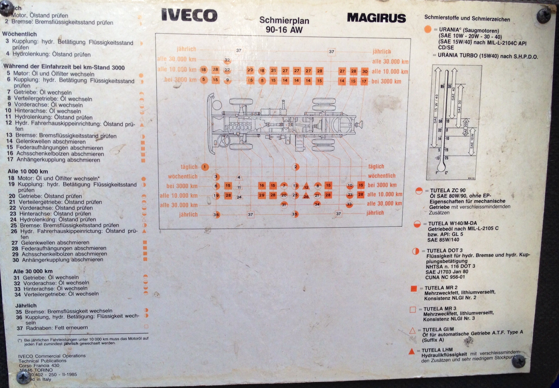

@Martin
sowas?
09-08-2015 11-32-36.gif (19.83 KiB) 3942 mal betrachtet
MANniMan
Beiträge: 584
Registriert: 2014-08-12 22:32:42
Wohnort: bei Köln
Re: Wer den MANni gut schmiert, der gut fährt...
#8 Beitrag von MANniMan » 2015-08-09 22:08:04
Hallo Frank,
Ja, das geht auf jeden Fall in die richtige Richtung...Danke dafür... :D
Konkret dachte ich bei einem Schmierplan an ein Bild...So was Ähnliches, halt für die Lage der Schmiernippel und für einen MAN L27... :spiel:
...ist von einem IVECO 90-16 AW...Danke Andy..!
