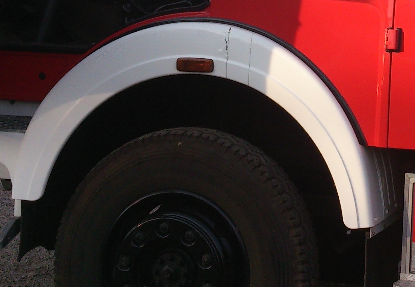

Hallo alle,
nachdem ich angefangen habe die vorderen Kotflügel wieder in Schuss zu bringen, also es versucht habe,
bin ich zu dem Schluss gekommen das ein Austausch klug wäre.
Lt. Datenkarte und Schein gibt es die entsprechenden Kotflügel aber nicht mehr beim Stern. :(
Ich wollte mal fragen ob schon mal jemand die original Mercedes Kotflügel einer Mannschaftskabine gegen Kunststoffkotflügel getauscht hat.
Da gibt es ja diverse Größen bei Winkler und Freunde, natürlich aber nicht passend, wäre ja auch zu einfach. :p
Aber auch die originalen sind ja schon mit einem Zwischenstück versehen....
Diese kleine unscheinbare Roststelle hat sich zu einem echten Desaster erweitert :motz:

Das die Löcher unter dem Lack/Unterbodenschutz in den vor Jahren schlecht eingeschweißten Blechen schon vor ein paar weniger Jahren mit Zinn gestopft wurden.
Also in dem Bereich wo ursprünglich das Zwischenstück eingesetzt wurde eigentlich nix mehr da ist.

die Kotflügel bis Fahrerhausnummer 891888 gibt es nicht mehr , die spätere Version 381 880 7406 links und 381 880 7506 rechts ist noch lieferbar und sollte auch passen. Der Preis mit 855 Euro zzgl. Mwst. pro Stück ist ja dann ein anderes Thema.
Kannst sonst auch umbauen auf die Kunststoffkotflügel der noch späteren Fahrzeuge also SK Modell , die kosten auch nur ca 1/3 .
