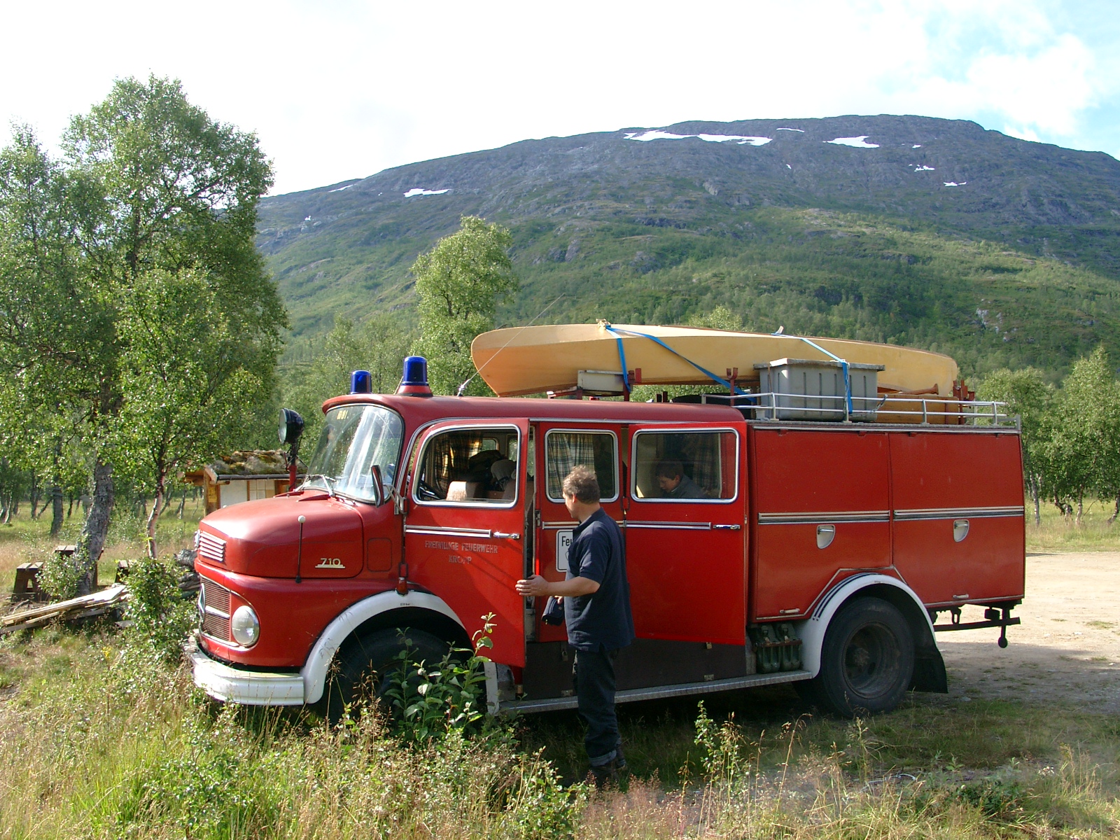

Ich bin neu hier. Kurze Vorstellung: Norwegenfahrer seit 2001 mit einem ehemaligen LF 710 Baujahr 1971. Bisher immer zuverlässiger Begleiter. Nun eine gesprungene Frontscheibe...
Ich suche eine passende (bezahlbare) Frontscheibe! Wer kann mir helfen?

... das sieht nach originaler Benz-Scheibe aus trotz Doka ... die für das B-Modell wie hier gesucht, gibts angeblich bei Benz noch und das nichtmal sooo teuer ... war hier schon mehrfach Thema, die Suchfunktion mit Kurzhauber und Windschutzscheibe sollte auch die Benzsche Bestellnummer hervorbringen ...
Re: Frontscheibe MB 710
Gerüchteweise soll es diese Scheibe auch bei Carglass geben. irgendwas um die 400.-, aber als Glasschaden sollte es ja eh über die Teilkasko abgedeckt sein, oder?

Die hohe Scheibe für's B-Modell (die brauchst Du) gibt es in der Version aus Verbundscheiben-Sicherheitsglas immer noch bei Mercedes-Benz:
Teilenummer A 322 671 04 10
Listenpreis 193,24 EUR + Mwst.
P.S.: Es gibt auch noch die Version mit Grünkeil, kostet dann aber 478,50 EUR + Mwst.
