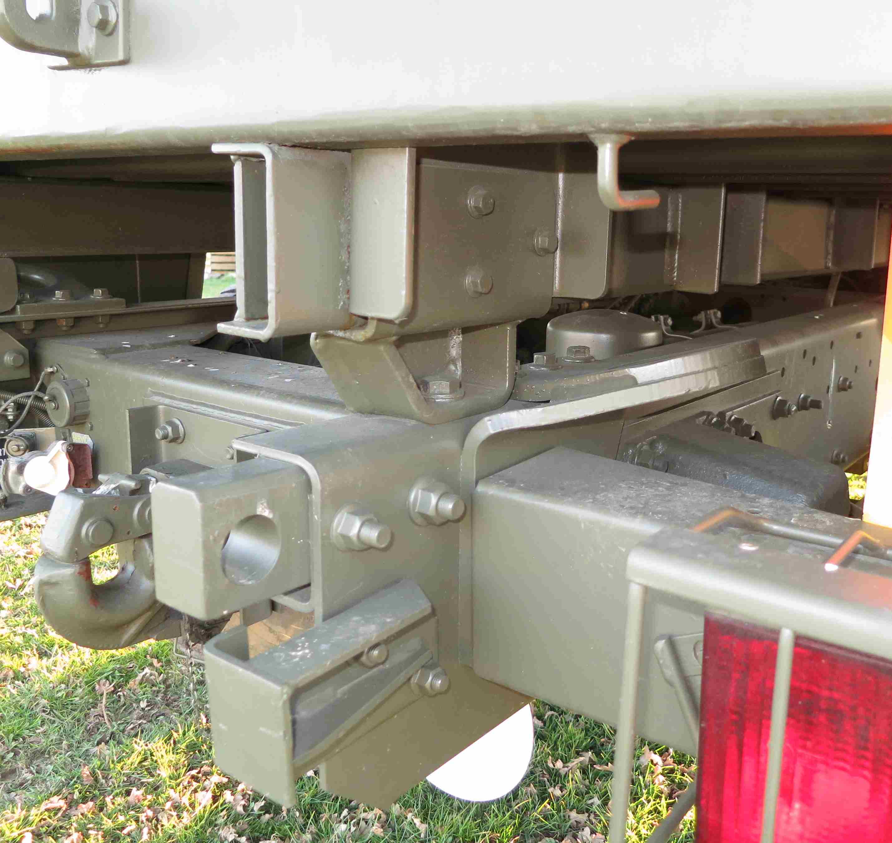

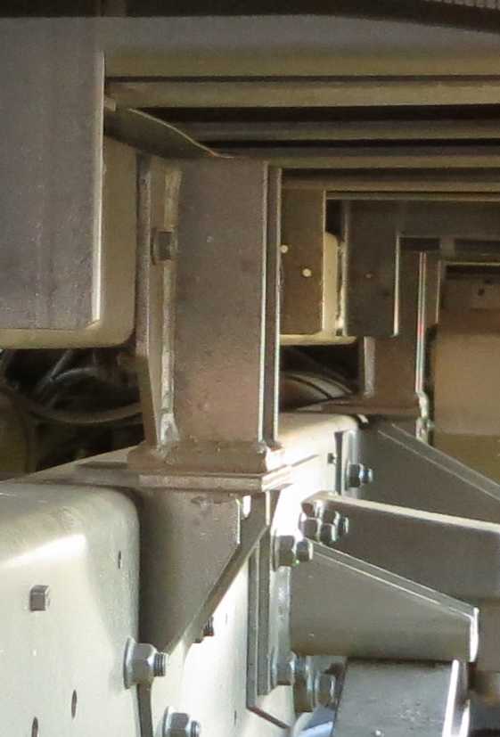

Hallo Joby,

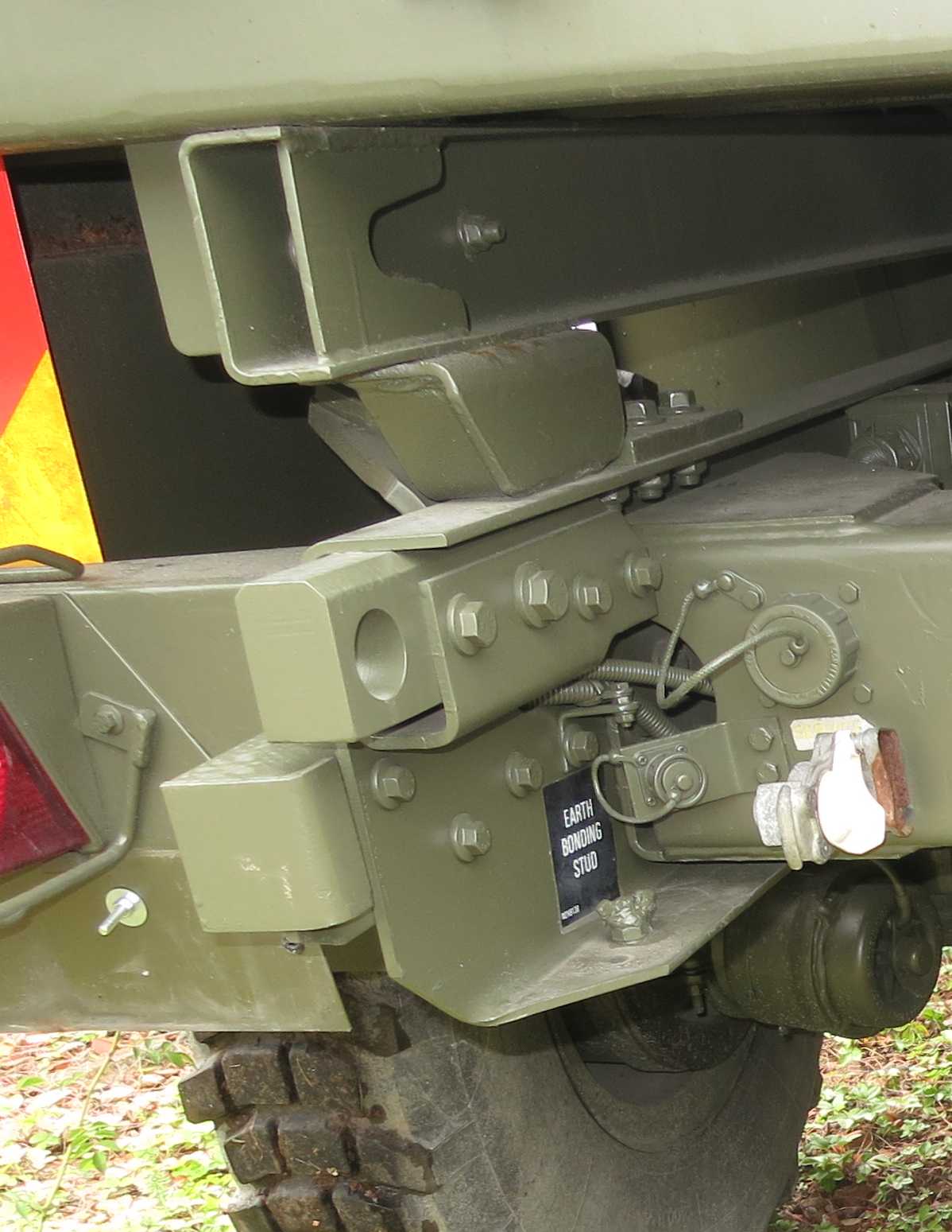

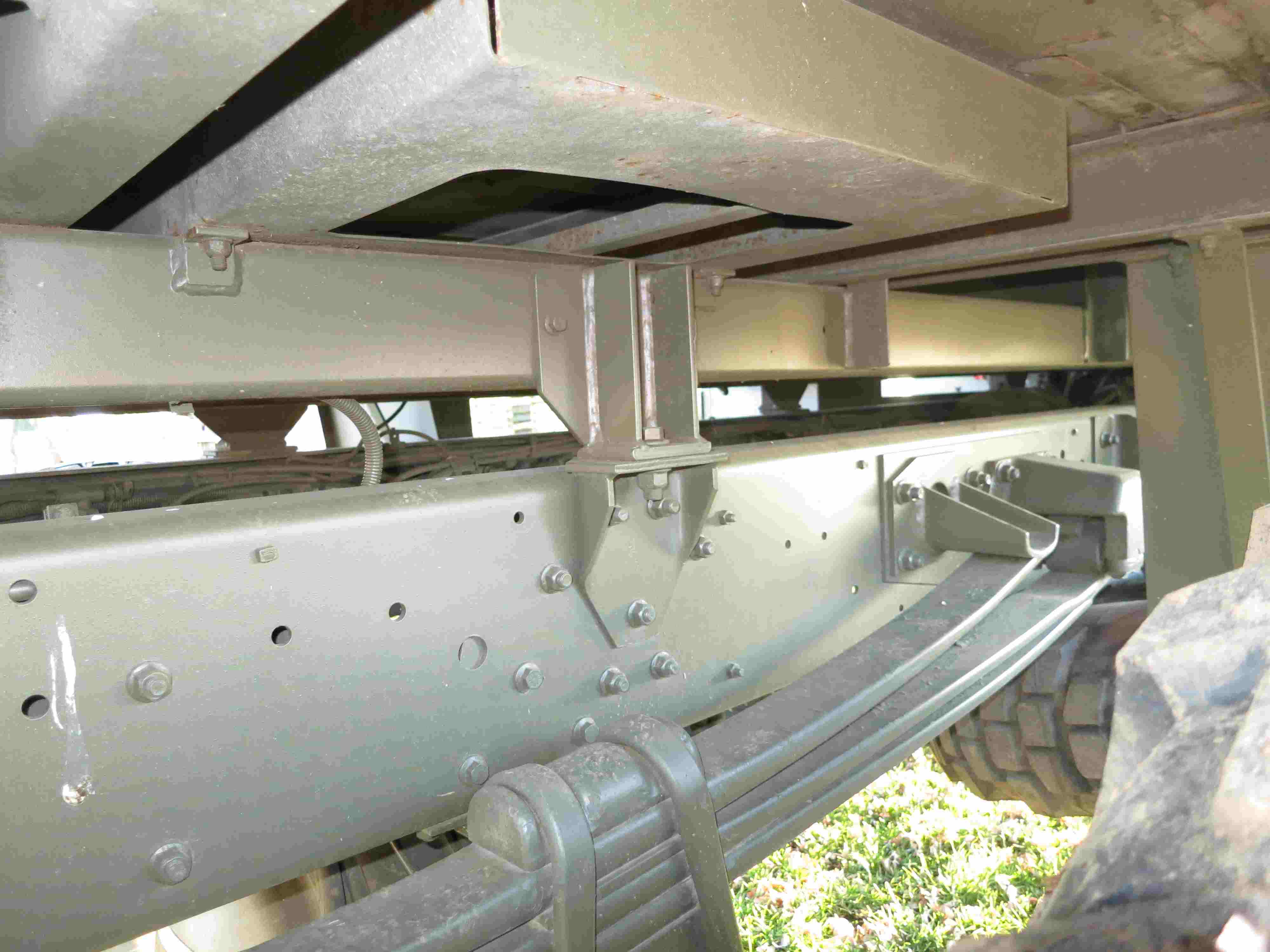

da ich demnächts die gleiche Aufgabe habe stelle ich mal meine Idee hier ein.
Schweiger hat ja ja schon mal den Link auf die Aufbaurichtlinie reingestellt. :rock: (bis ich hier wieder aufwache :blush: ) . Unser Fahrzeug ist halt so genau dort nicht beschrieben aber ich denke es reicht als Hilfestellung. Demnach müsste eine Halterung hinten reichen denn von der Zuladung werden wir uns im Rahmen eines LF 45 bewegen. Wenn ich das richtig sehe haben die meisten den Zwischenrahmen auch nur 1 x festgeschraubt. Demnach wäre die 'Mittlere' Halterung über der Hinterachse die passende da die hintere Halterung.

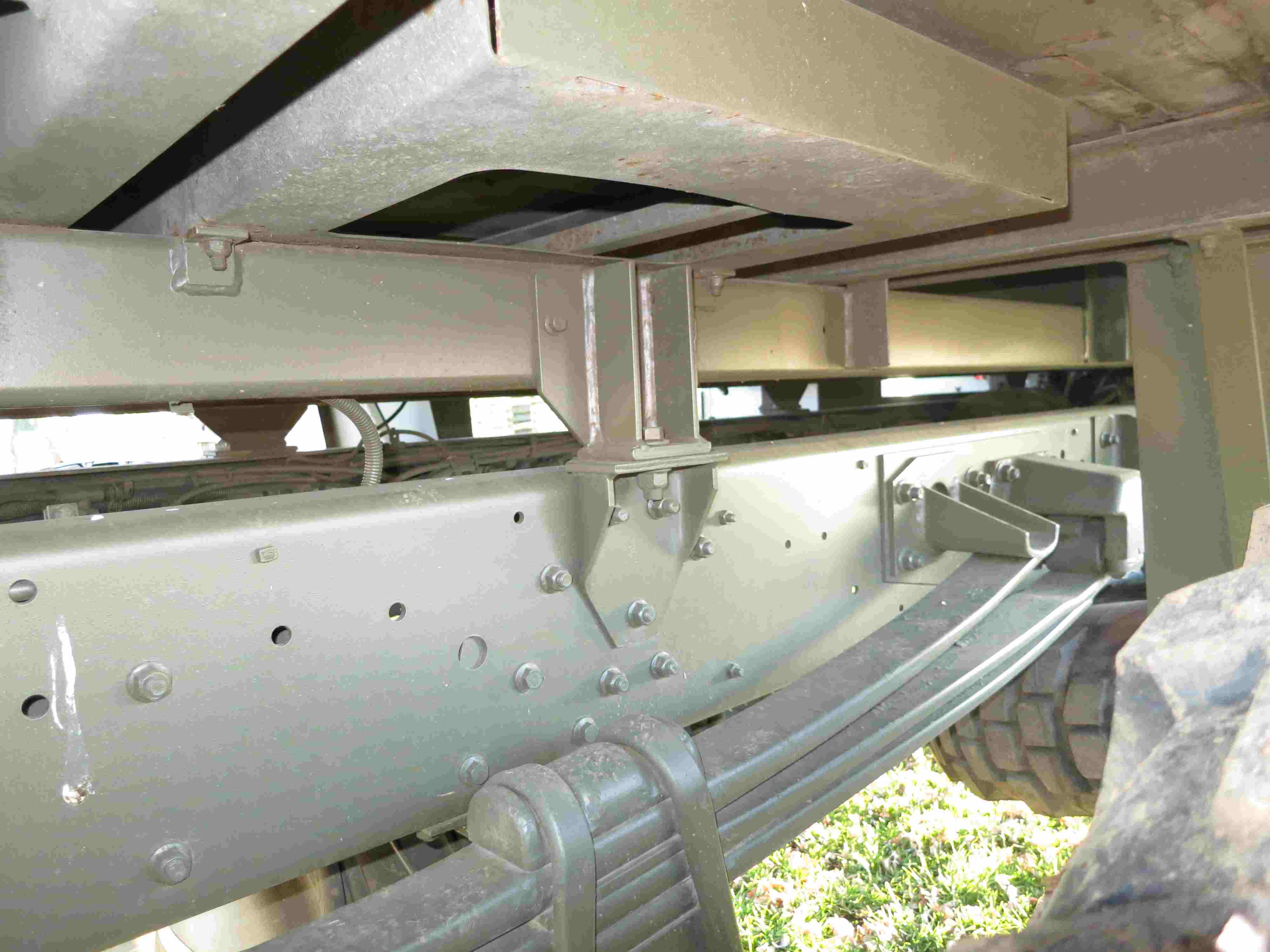

Aktuell plane ich die beiden hinteren Halterungen wieder genauso zu übernehmen. D.h. die 'mittlere' Halterung über der Hinterachse so zu übernehmen und die hintere Fixierung in Verbindung mit der Abschleppöse.
Der Klotz ist ja noch an der Wange des Rahmens fest geschraubt und so eine Abschleppöse schadet auch nicht.
T-244- Aufbau Lagerung - Hinten mit Abschleppöse

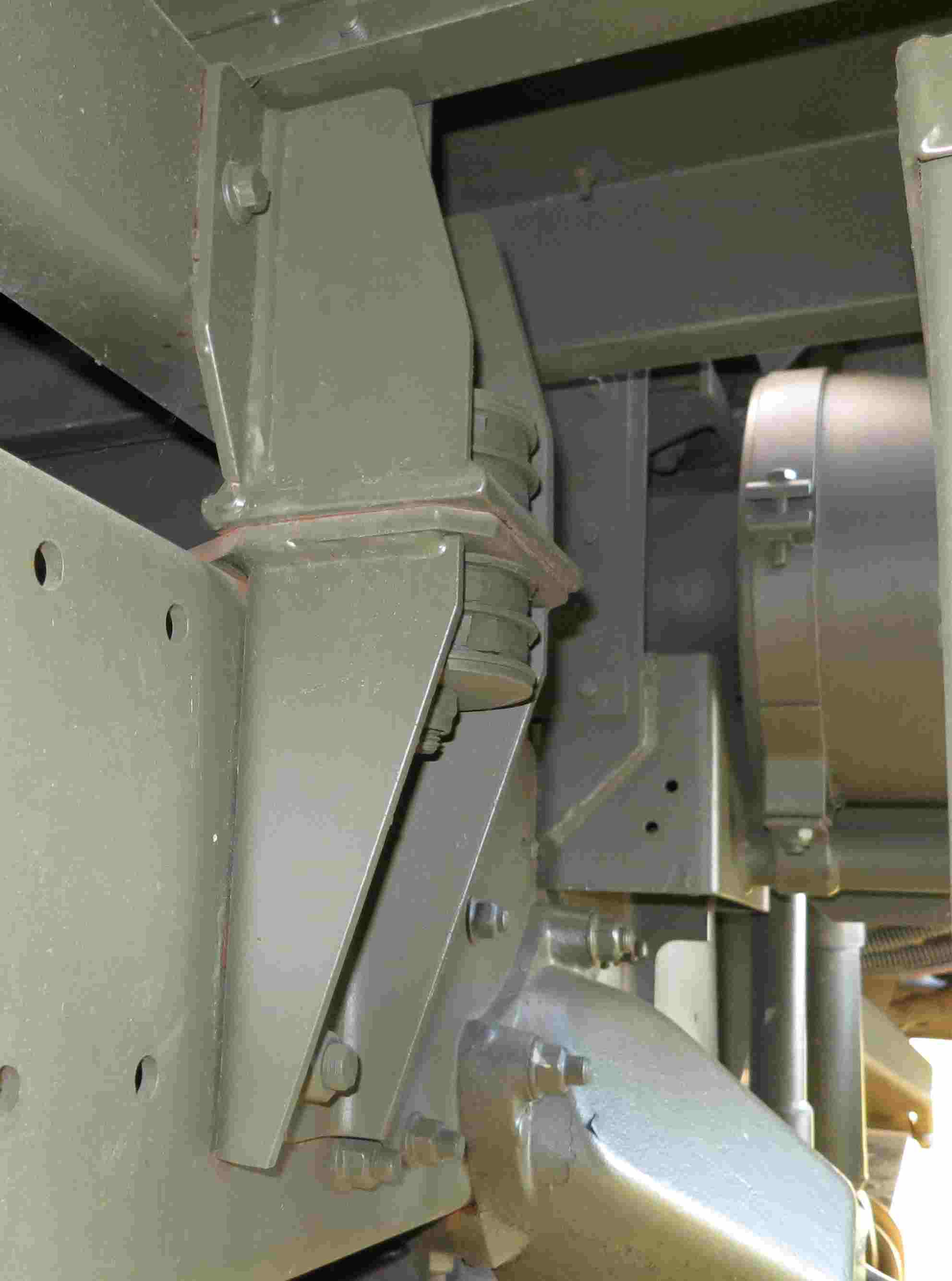

T-244- Aufbau Lagerung - Mitte über der Hinterachse

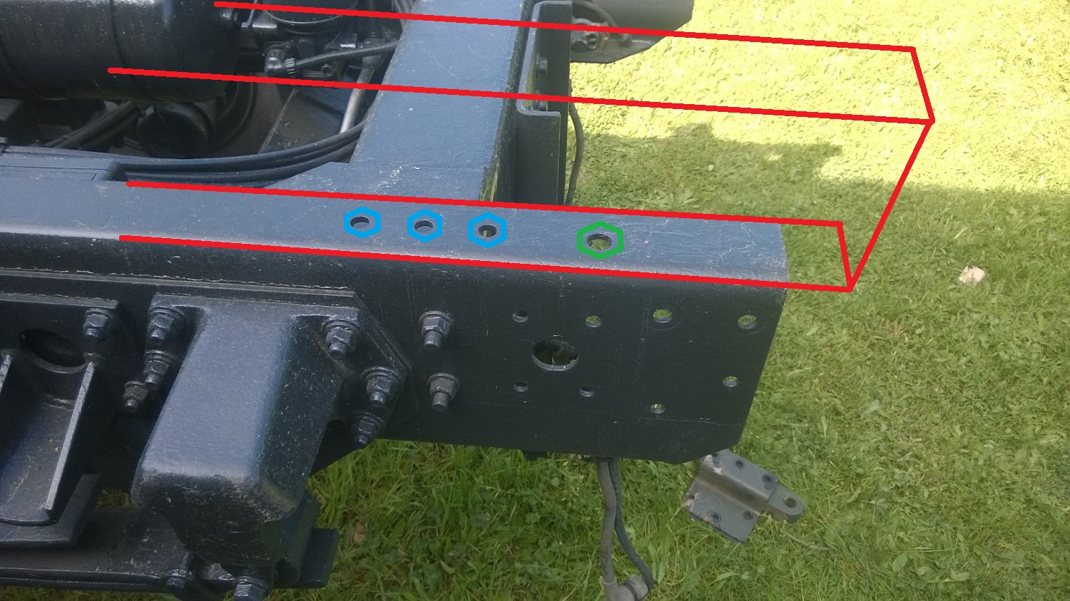

Was ich noch nicht verstehe ist, wozu die unteren Originalhalterungen etwas auf dem Obergurt des Fahrgestells aufliegen. Wahrscheinlich werde ich das wegflexen, damit der Zwischenrahmen direkt aufliegt.
Die Bohrungen der Zurröse im Obergurt des Rahmens sind m.E. alleine nicht von großem Nutzen sondern auch nur in Verbindung mit einer Verschraubung in der Wange.
T-244- Aufbau - Zurröse
T-244 - Zurröse-hinten

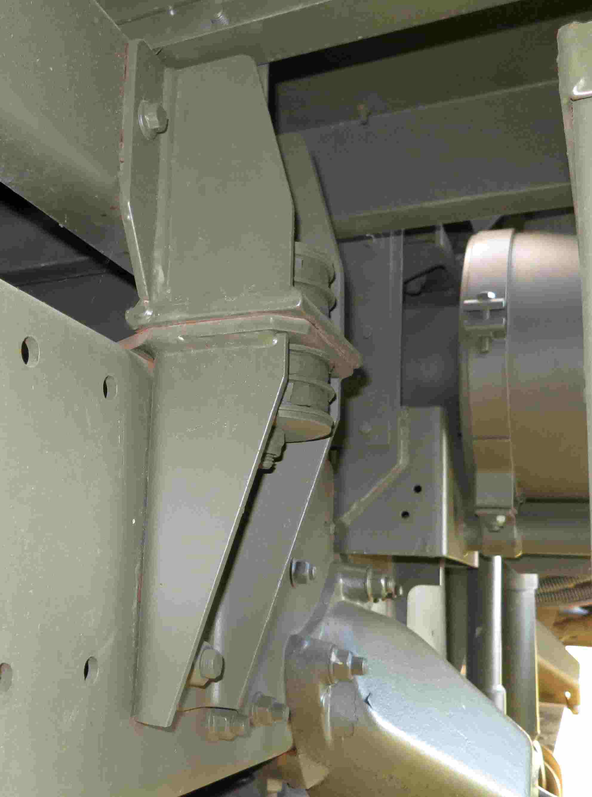

Die vordere Halterung der Pritsche werde ich auch übernehmen und dort anstatt des Gummipuffers Federn einsetzten.
T-244- Aufbau Lagerung - Vorne
T-244- Aufbau Lagerung _ Vorne
Wozu was neues konstruieren und bauen? Die Halterungen sind da und sind da und passend ausgelegt.
Ergänzung: Die Bilder sind von meinen DAF T-244 und zeigen die originale Lagerung der Pritsche.

Wenn du da gegen Federn tauscht musst du aber noch was für die Führung des ZR anbringen.
Oder gibt´s die schon.

eine Seitenführung gibt es noch nicht. Ich hab mich aber auch schon gefragt wo der Zwischenrahmen hin soll wenn er hinten an an 2 Positionen am Rahmen fixiert ist. Die Federn sollen ja auch helfen den Zwischenrahmen vorne wieder in Position zu bringen. Es ist aber auch kein Problem ein Führung anzubringen.
Rainer

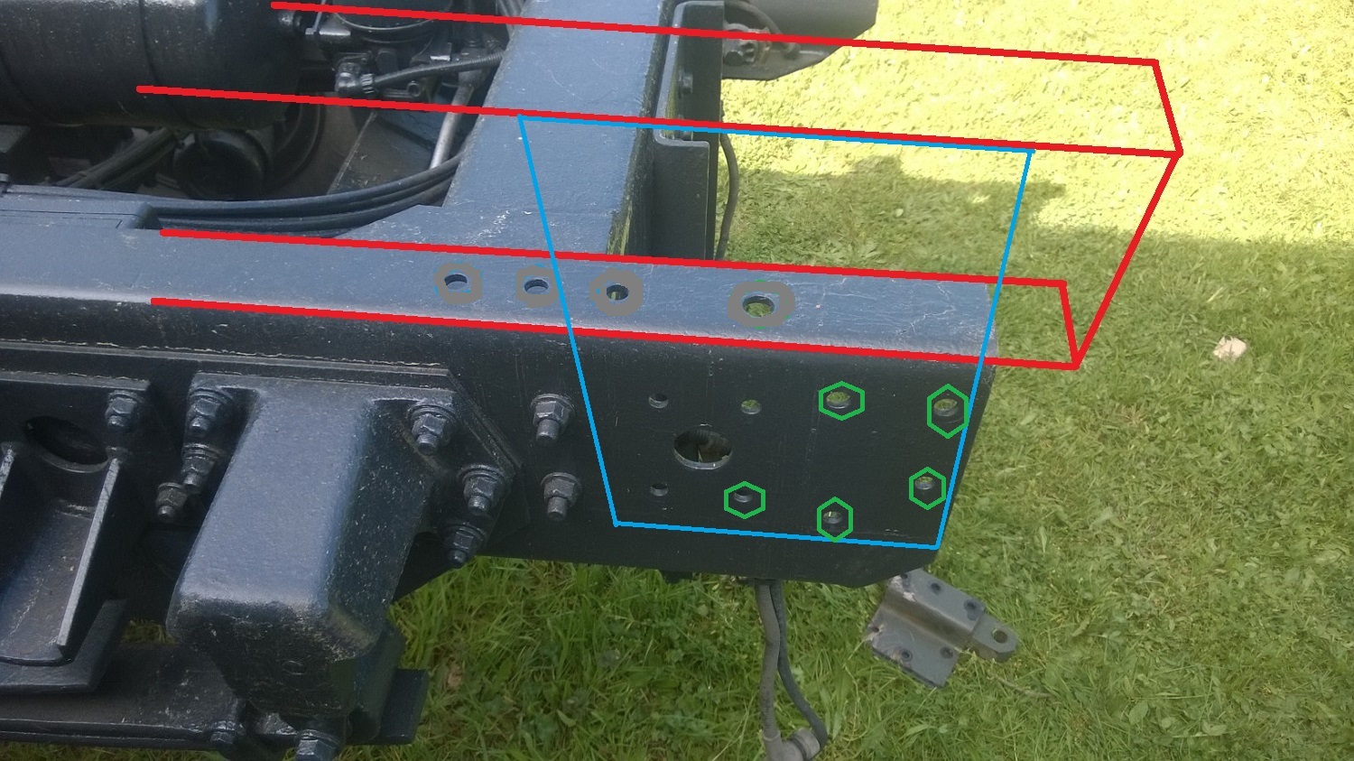

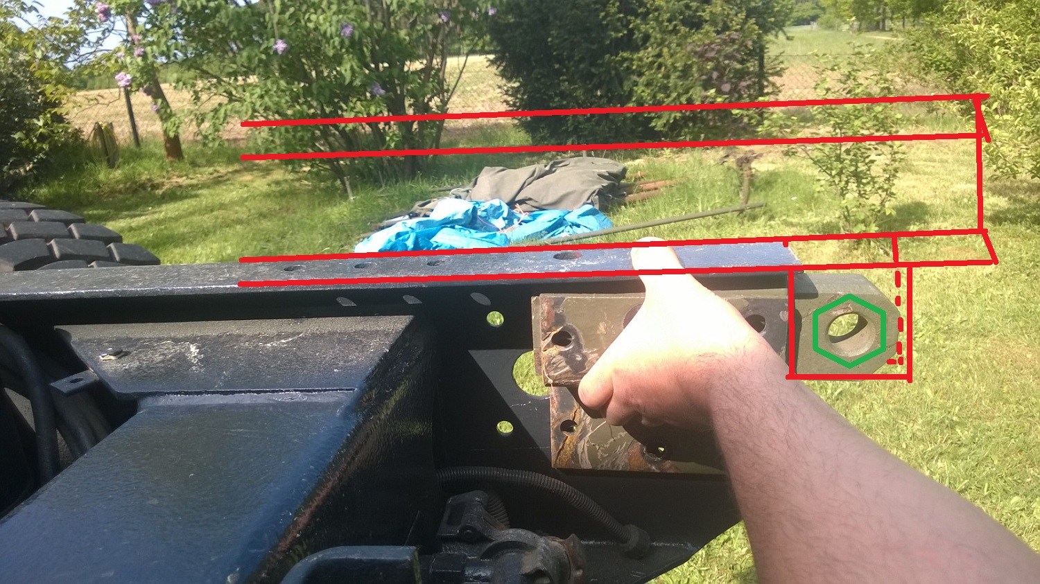

Normalerweise ist es verboten in oberen Bereich der Fahrzeugrahmen zu Bohren.
Hat DAF die Locher gemacht oder haben die eine andere Philosophie ?

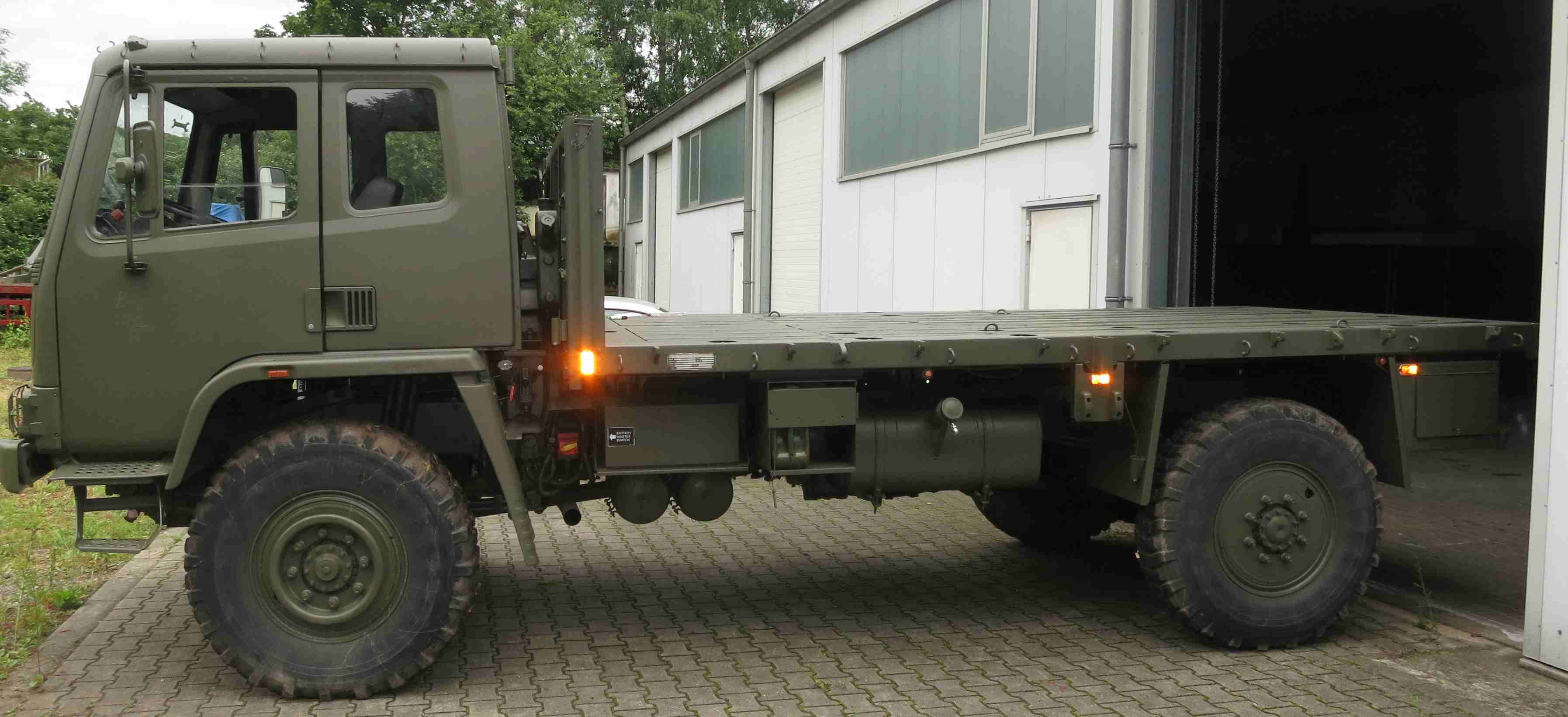

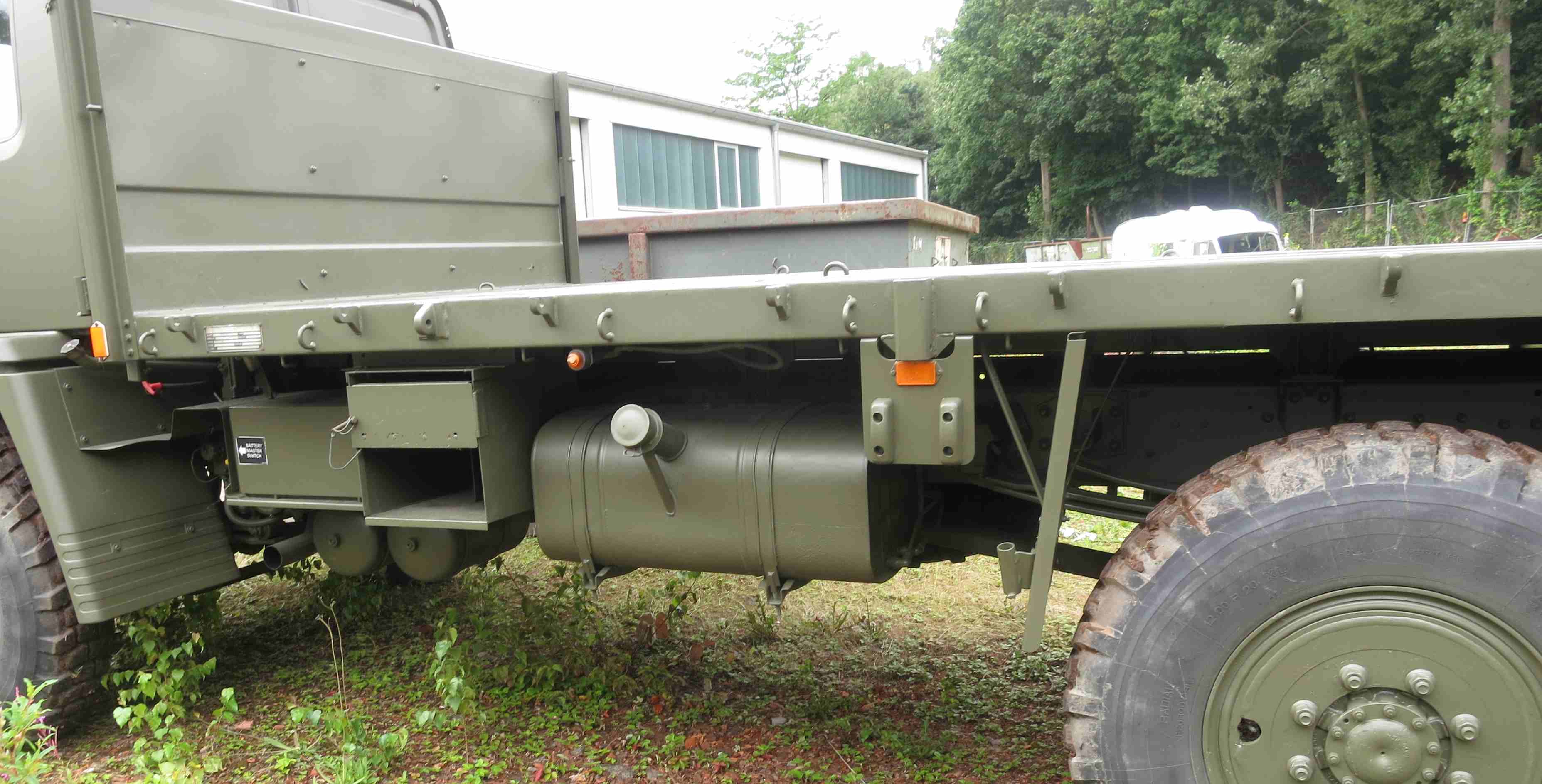

Kannst du noch eins vom kompletten Pritsche zeigen weil diese Befestigungsweise damals speziell für diese Aufbaut gemacht wurde und zB nicht für Koffer oder Tankfahrzeug.
Ganz dahinten haben die sich muhe getan um die Zugochsen zu befestigen und der "Stoßdämpfer"
Komische Befestigung, es ist wahrscheinlich mit Rest stucke aus der DAF werk getan. Ich wurde dich nichts Besonderes davon vorstellen.

campo hat geschrieben:@ Jobi
Es gibt Ausnahmen:
Aufbaurichtlinie Mercedes, 1996, S. 40 hat geschrieben:Nicht gebohrt werden darf:
- Am Ober- und Untergurt des Fahrgestellrahmens.
Ausnahmen sind Bohrungen am hinteren Rahmenende. Sie dürfen jedoch nicht im
Bereich tragender Funktionen der letzten Achse und am Rahmen befestigter Teile
angebracht werden.
... das wird beim DAF nicht anders sein...

Bezüglich der Löcher im Obergurt denke ich, daß die Aussage aus der MB-Richtlinie passend ist. Wie schon schon bemerkt würde ich halt auf jeden Fall die Abschleppöse wieder nutzen, da somit ja die Kraft nicht auf den Obergurt wirkt sondern auf den Metallklotz, welcher wiederum an der Wange des Rahmens verschraubt ist.
Die Zurröse ist auch am Obergurt und an der Wange befestigt.

@Campo: Leider habe ich keine Aufnahme bei der man die Lagerung mit dem gesamten Aufbau sieht. Deshalb noch mal eine Zeichnung mit der Position der Halterung (Danke Tom!). Die Pritsche war original an 4 Positionen befestigt, die habe ich mal markiert. Geplant ist die vordere und die beiden hinteren Positionen wieder zu nutzen.

Hallo Felix
Deine Bemerkung stimmt nicht.
In hinteren Bereich ist alles so gut wie torsionsfrei. Sowohl Fahrzeugrahmen als auch Hilfsrahmen.
Um das besser zu umschreiben habe ich unter meine Zeichnung 2 lineare Bewegungslinie von beide Komponenten gezeichnet.
Es bleibt natürlich nur eine Prinzip Zeichnung. Und die Befestigungspunkte (Federn) kann man nicht frei wählen weil viele Locher bereits genommen sind durch Tankbefestigung, Querträger, VG usw.
Uber die beste und genaue position der hinteren Laschen (Festpunkt etwas mehr nach vorne oder hinten) kan diskutiert werden.
In der Praxis "schwebt" der Aufbau ein bisschen beim DAF T244 in diesen alten Befestigungsweise stehend auf 8 "stutzpunkte".
Diese dient um Kraften vom Fahrzeug maximal verteilt ein zu leiten in der relativ unempfindlichen Pritche Aufbau.
Ich weiß auch nicht ob der DAF Ingenieur diese Befestigung heute auch noch so machen wurde.
(wir sind mittlerweile >30j weiter und bei die heutigen Rahmen hat es evolutionen gegeben)
Die Befestigung mit 8 Tellerfedern wird mehr felexibel sein als das DAF prinzip.
Das ist besser fur ein Womo Aufbau aber schlechter fur Fahrverhalten.
Gr Campo
