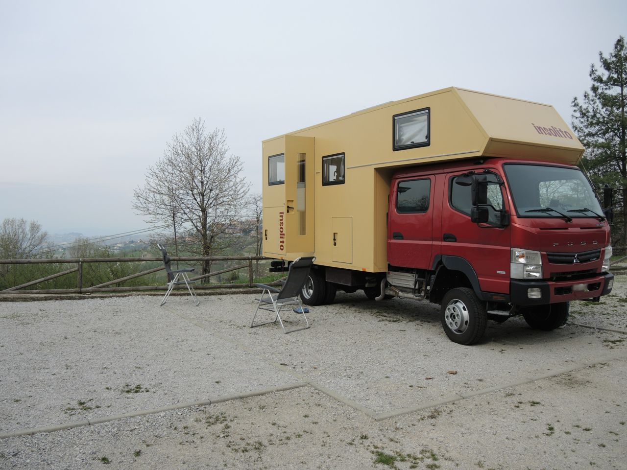

      Ciao zusammen also wir fahren seit September 14 mit einem Fuso mit Doppelkabine mit einem Holzkoffer ( Siebdruck ) .
      So wie du deine Ansprüche definierst hast du mit dem Fuso keine Probleme, der Allrad funktioniert sehr gut, wir sind in Sizilien und Sardinien sehr schlechte Wege gefahren
      und für uns sehr wichtig diesen Winter mussten wir keine Ketten mehr montieren für die Lenzerheide oder Arosa.
      Wir haben ein ähnliches Problem wir möchten in 8 Jahren losziehen wenn es der Stand der Technik zulässt nehmen wir den Fuso oder bauen noch mal auf einem älteren Fahrzeug. :angel:
      Ich hoffe ich habe dir etwas geholfen Herzliche Grüsse Stefan

      Naja - so sehr niedrig ist der Einstieg beim Isolito von ste(fan) auch nicht. Sind zwar keine 6 Stufen aber hoch ist es immer noch.
      Übrigens TOLLES Fahrzeug. Der Aufbau ist echt klasse geworden. Hab ihn ja letztes WE live gesehen.

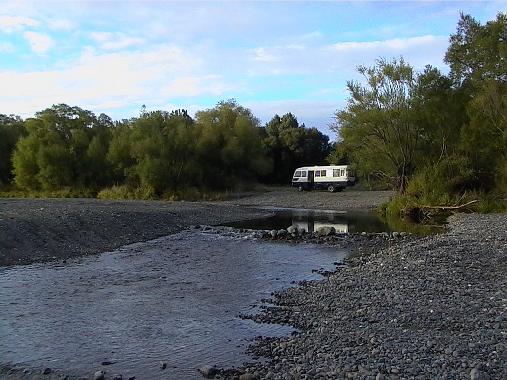

      Extremes OffRoad liegt nicht so sehr im Fokus, doch dann und wann soll es schön möglich sein abseits der Straßen ein schönes Fleckchen Erde zu suchen.

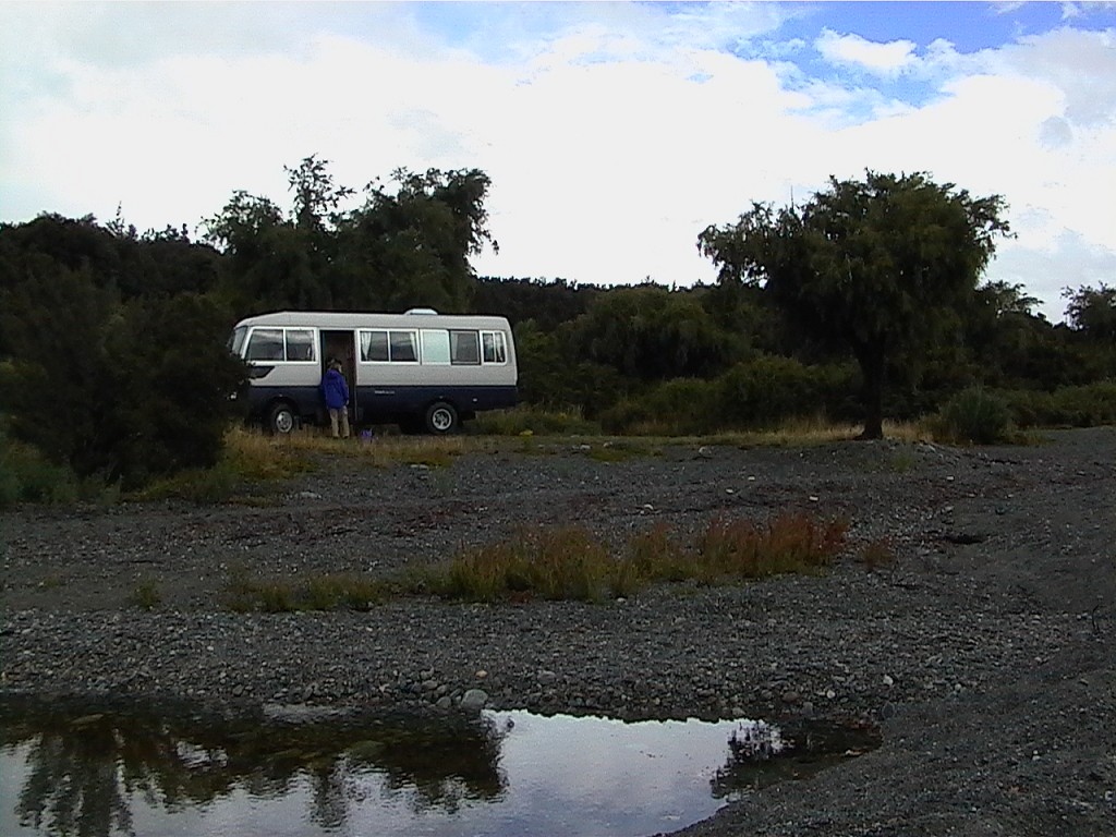

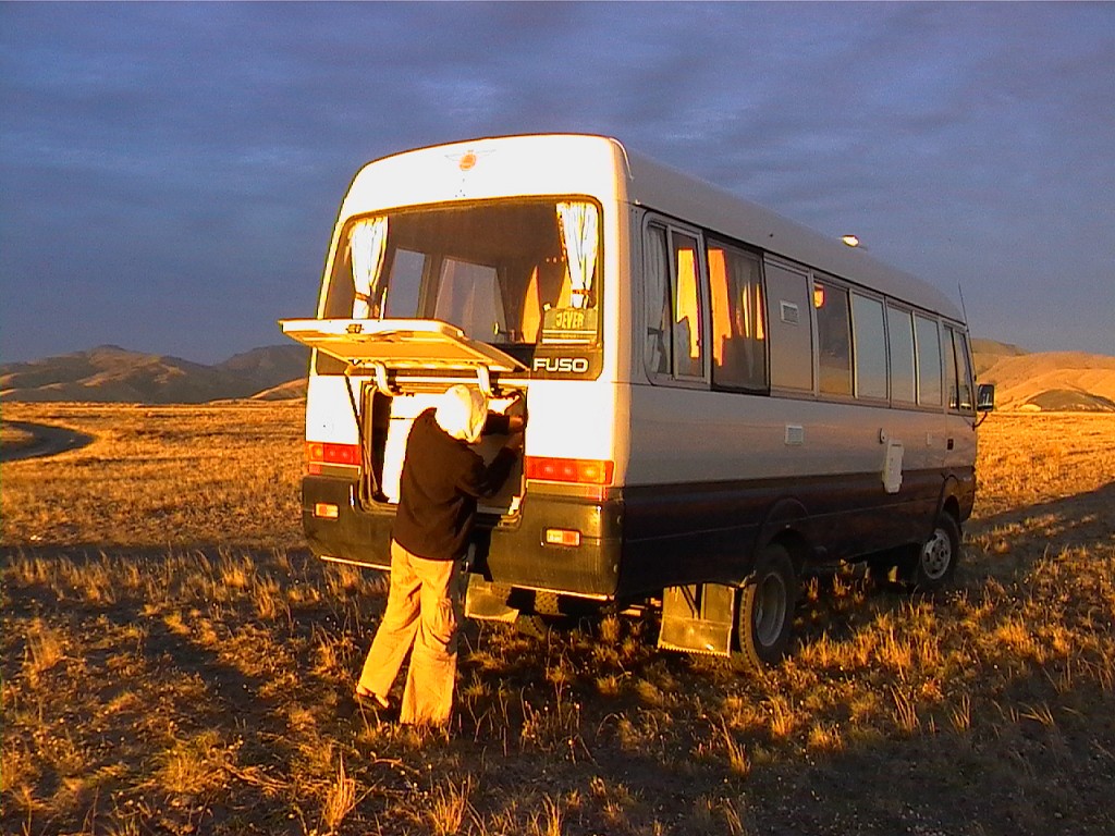

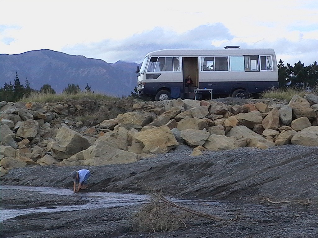

      Vor einer geraumen Dekade hatten wir einmal das Vergnügen, ein paar Monate in Neuseeland zu "Fusonieren", zwar mit einem anderen Modell als dem erwähnten 6C18 und möglicherweise auch mit kleineren Rädern, aber immerhin Allrad mit Untersetzung und Freilaufnaben.
      Nach frustrierender Zeit mit eigenem kleinrädrigen Normalwomo Kackstuhl fing der Urlaub eigentlich erst mit dem Fuso an. Straße runter und ein paar Kilometer an geschotterten Flußbetten lang einen Stellplatz suchen.
      Die Bodenfreiheit trotz Busüberhang hinten war dafür in Ordnung. Den Allrad haben wir nur einmal gebraucht aber es war verdammt beruhigend zu wissen, ihn zu haben, wenn es nachts regnete und man wusste, ihn am nächsten Morgen auf dem aufgeweichten Weg bergauf in der Hinterhand zu haben.
      Nach Island oder durch die Sahara würde ich damit eher nicht wollen, für letzteren Ort nutzt mir derzeit allerdings auch mein Alttrümmer recht wenig :angry: .
      Die Besitzer des Fuso sind danach ein halbes Jahr durch Australien gebrackert und auch auf den Tracks im Outback immer gut durchgekommen.

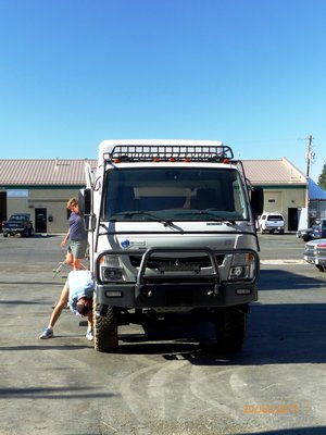

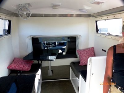

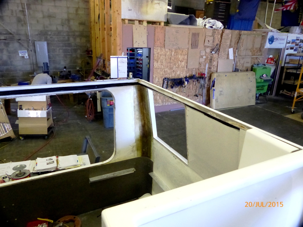

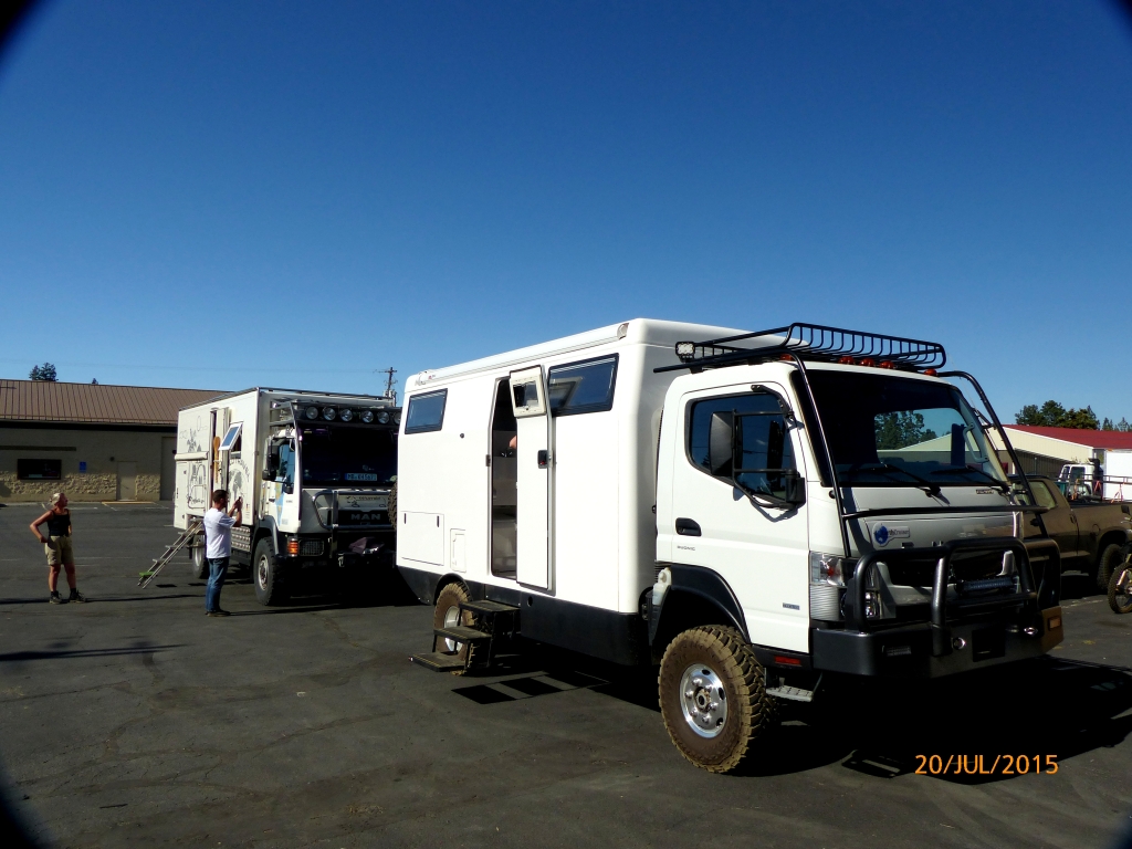

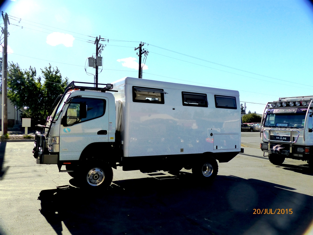

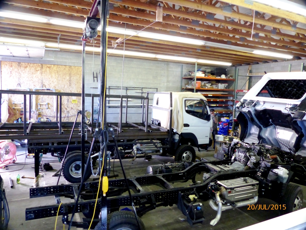

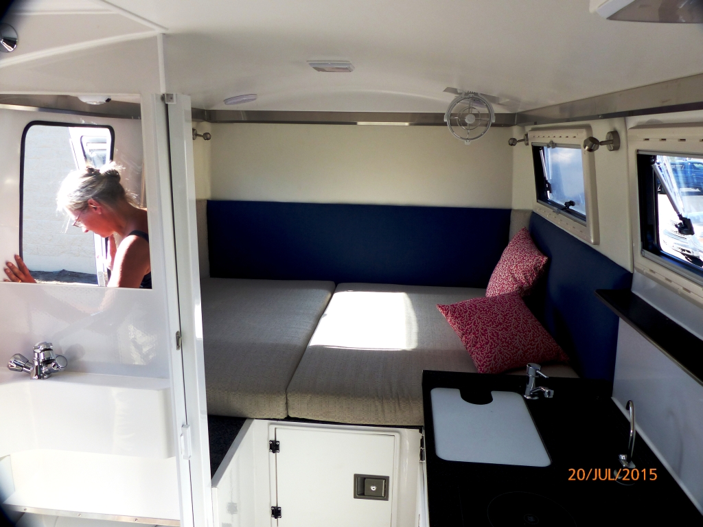

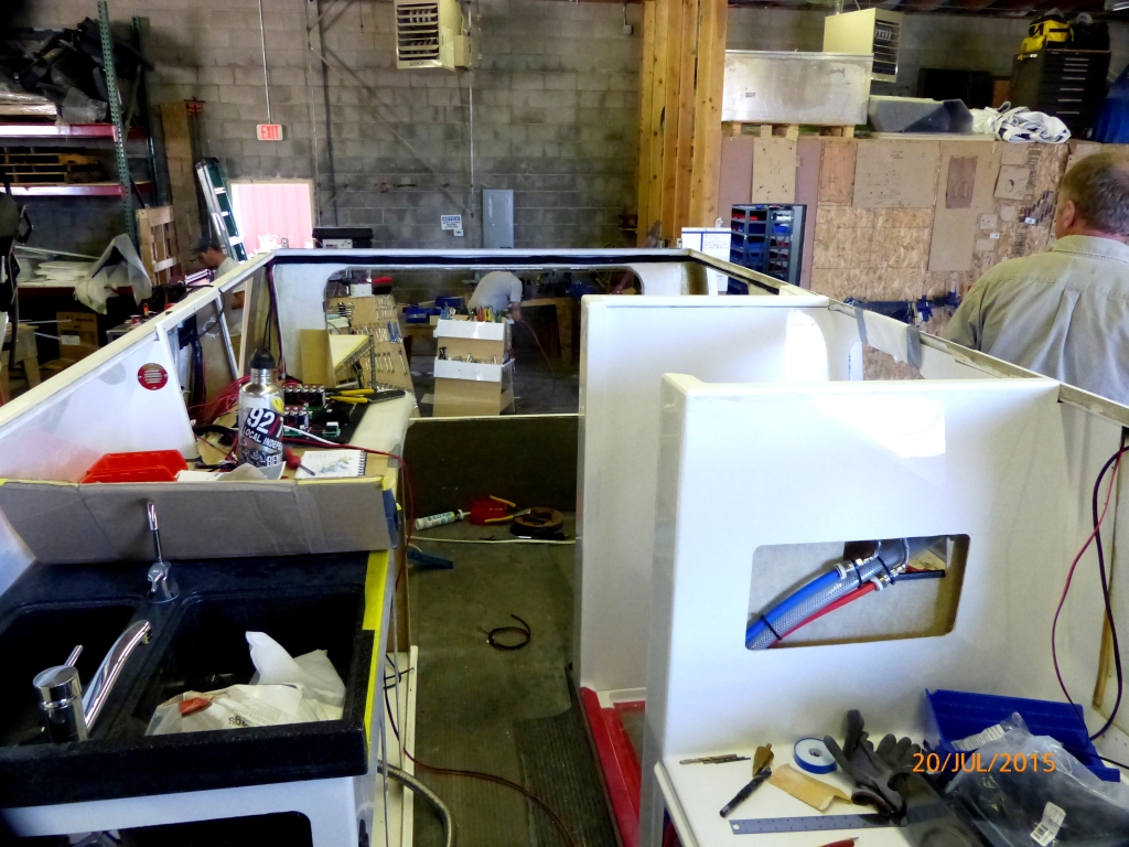

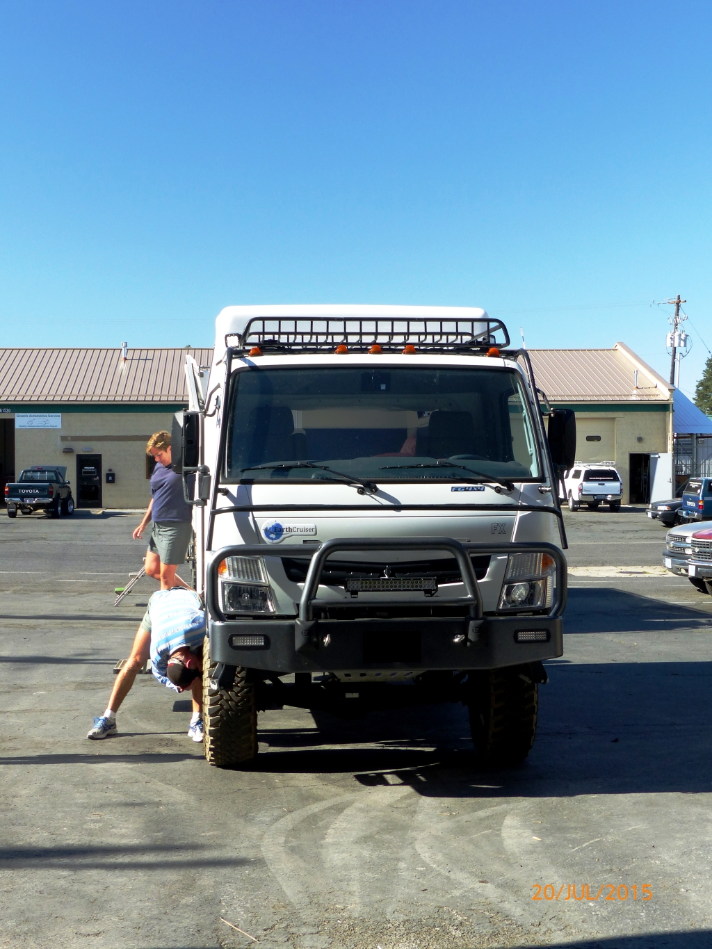

      Wir fuhren einfach mal bei earthcruiser.com in Bend/Oregon vorbei und haben einige nette Stunden mit Chef und Chefin verbracht.
      An sich eine nette Größe vom Fahrzeug, bei näherer Betrachtung aber doch alles sehr villigran.
      Und die Bauweise made in USA ist auch ... naja ... nicht sehr überzeugend.
      Und für 175.000 $ nicht gerade ein Schnäppchen ... aber bis Ende 2017 ausgebucht.
