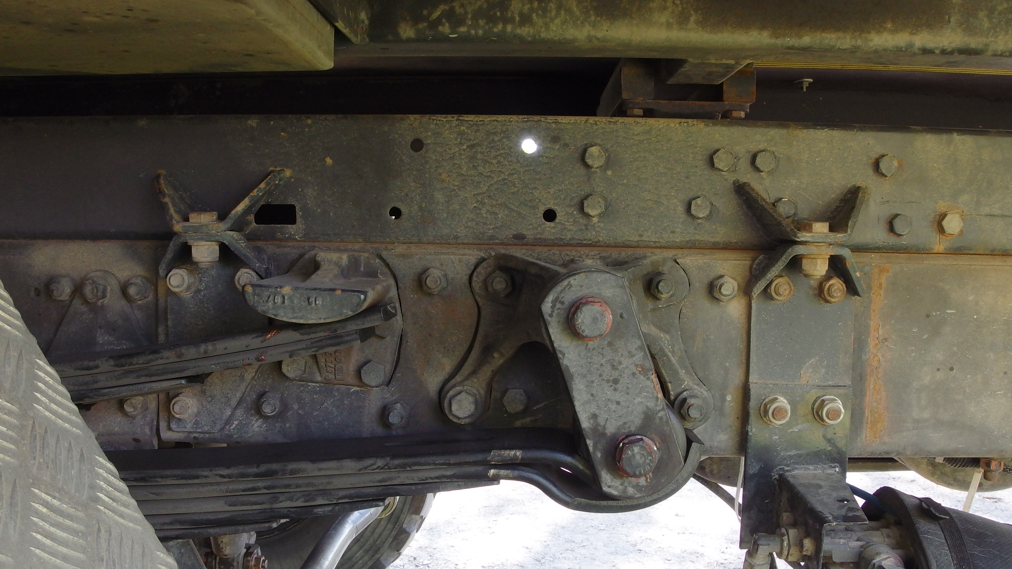

was die befestigung (aufhängung) bild ...68 der federpakete betrifft, scheint jeweils oben und unten eine buchse? zu sein? was sollte hier mit erneuert werden?

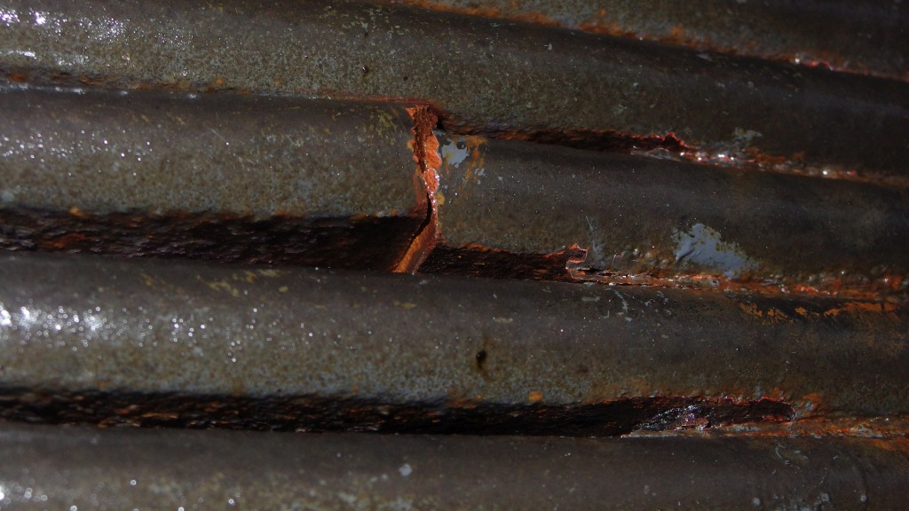

natürlich mache ich mir auch gedanken, was zum federbruch geführt hat. jeweils links und rechts ein blatt, 3. und 4. von oben. ich vermute, massiver rost und dann zulange gestanden. sieht aus, wie wenn die vordere hälfte festgerostet und damit bewegungsunfähig war. wie seht ihr das?

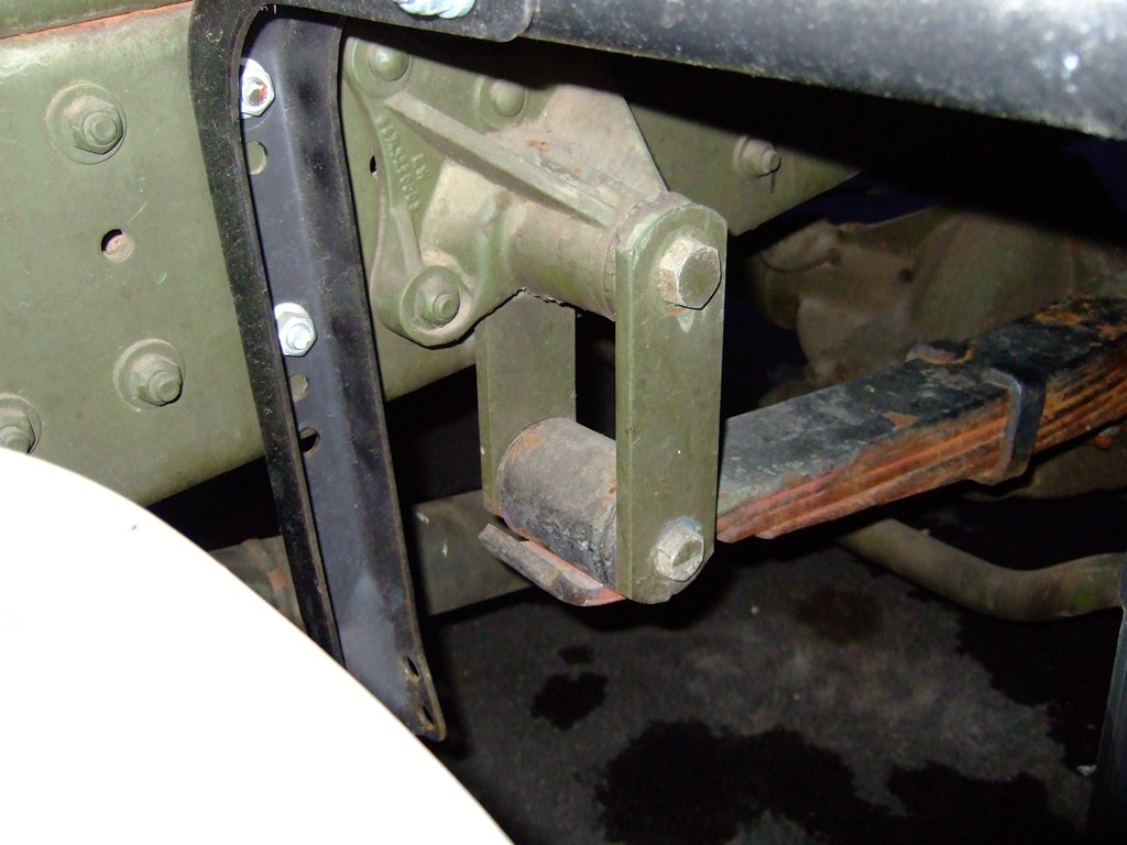

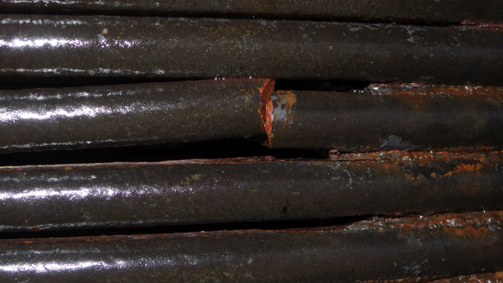

Re: Federpakete HA MB 1317 tauschen
federn 2.0
heute hat unsere dicke elli in sachsen neue federn eingebaut bekommen. die jungs in der werkstatt waren ganz routiniert aber....
der untere teil des federgehänges ist nun ca. 2 cm nach hinten gewandert und somit der abstand bis diese am federbock anteht auf 2 cm geschrumpft.
meine frage an die profis:
ist dies normal, bzw o. k. ?
wenn man davon ausgeht, dass dass die alte feder etwas lahm war, müsste die neue denn nicht eher einen kleineren radius haben und somit die untere aufhängung des federgehänges eher mehr senkrecht stehen?
die sächsischen strassen sind ja nu inzwischen sehr gut
und gelände zum hardcore-test konnte ich auch keines finden. im normalen fahrbetrieb war alles o. k.
das foto zeigt die neue feder.
