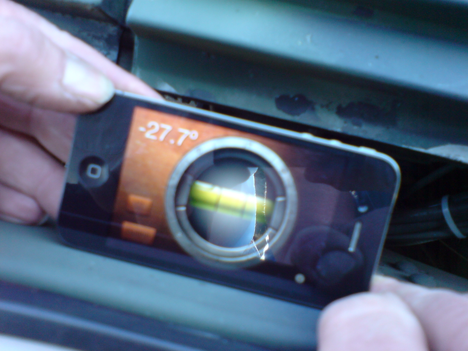

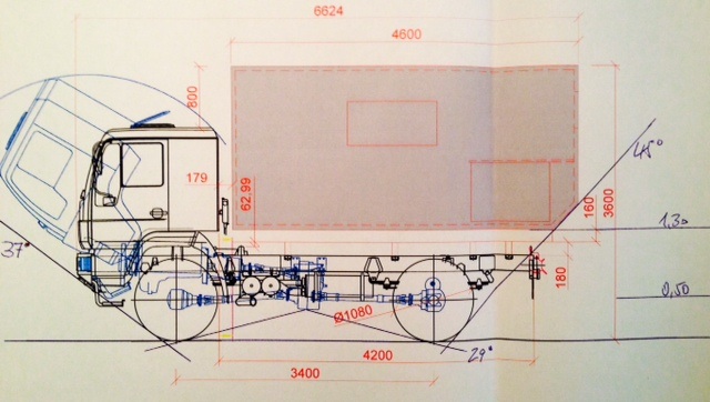

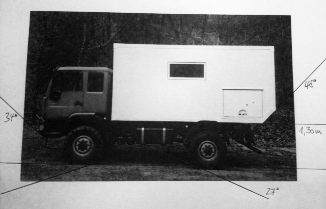

Ich habe interessehalber einfach mal mittels Foto und Geodreieck, quasi "quick and dirty", den vorderen und hinteren Böschungswinkel, den Rampenwinkel und die theoretische Watfähigkeit (= UK Koffer) bestimmt... :spiel:
Das Ganze am Fahrzeug in 1:1 ausgemessen, würde sicherlich auch die Ermittlungs-Ungenauigkeiten aus der vorhandenen Fotoperspektive vermeiden helfen...zudem sind auch bauartbedingt z.B. bei der Watfähigkeit, oder wenn der hintere UFS versehentlich nicht hochgeklappt wurde, im Einsatzfall engere Grenzen gesetzt... :cool:
Den Kippwinkel auf diese einfache Weise zu bestimmen fällt mir allerdings mangels Kenntnis des Schwerpunktes im Fahrzeug etwas schwer...an den Schwerpunkt bzw. Kippwinkel werde ich mich dann irgendwann mal in 1:1-Fahrversuchen durch den "Popometer" herantasten... :D
So wird es sicher auch mit der Erprobung der Steigfähigkeit sein...
Zusammengefasst bedeutet das nun für unseren MAN LE 220c bei einem Radabstand von 3,40m ein
Böschungswinkel vorne: 34°
Böschungswinkel hinten: 45°
Rampenwinkel: 27°
Watfähigkeit: 1,30 m
Kippwinkel: in der Praxis zu erproben
Steigfähigkeit: ebenso in der Praxis zu erproben
...Quelle: vgl.  www.this-magazin.de/imgs/42805377_ec6bfd48b0.jpg<br /><br />aus<br /><br />http://www.this-magazin.de/artikel/tis_Multifunktionsfahrzeuge_fuer_den_Bau_1311323.html<br /><br />...
aus
Foto 56.jpg (12.12 KiB) 10276 mal betrachtet
...meine quickanddirty Werte...

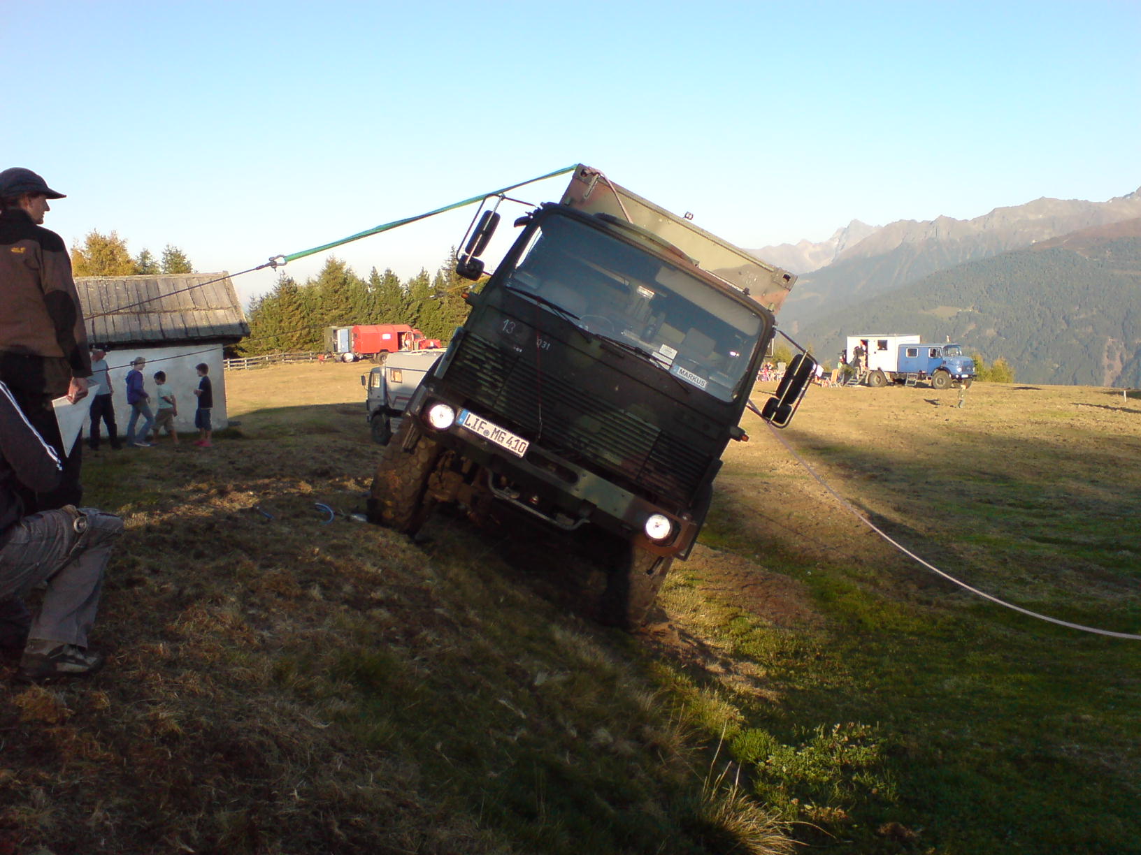

Aber Vorsicht ein theoretischer oder im Stand ermittelter Kippwinkel wird bei Fahrt im Gelände schnell anders. Da kommt es auf Geschwindigkeit, Beschaffenheit des Untergrundes, Lenkbewegung und vieles mehr an. Da kippt dann das Fahrzeug unter Umständen schneller, als es das im Stand tun würde.
ACHTUNG:

Ulf H hat geschrieben:... Wattiefe wird durch die Luftansaugung des Motors begrenzt ... Ein trockener Teppich bringt nix, wenn der Motor tot ist...
Das ist wohl wahr...daher versuche ich mich ja auch mit dem vorsichtig gewählten Begriff der "theoretischen Watfähigkeit" an die wahre Höhe der ggf davon abweichenden praktisch möglichen "Wattiefe" durch diesen Tröd heranzutasten ...
Die Definition ala VW-Technik-Lexikon lautet: Die Wattiefe bezeichnet die Distanz zwischen dem Punkt, der vom Reifen berührt wird, und dem Lufteintritts- oder Luftansaugsystem des Motors.
Nach Wikipedia ist es allerdings so definiert: Wattiefe bezeichnet die maximale Gewässertiefe, durch die ein Landfahrzeug fahren (waten) kann.
Die Definition ala Duden lautet: Die Watfähigkeit ist die Fähigkeit eines Kraftfahrzeugs, besonders eines Militär- oder Geländefahrzeugs, Gewässer zu durchqueren, ohne dass besondere Vorbereitungen getroffen werden müssen.
...hm, was heisst das jetzt für mich...oder gilt der Einfachheit immer das gleiche Prinzip....Schnorchel hochziehen ala Wombi, wenn es ins Wasser geht... :spiel:

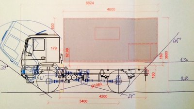

...soooo, Ich habe das ganze Wat- und Winkelgedöns mal in unsere damalige Vorplanung zu unserem Kofferbau eingetragen...die endgültigen Masse haben wir dann im Hinblick auf die Vergrösserung der Koffergesamthöhe in Verbindung mit einer Verringerung der Bauhöhe des Hilfsrahmens etc, weiter optimiert....aber das tut ja hier nichts zur Sache...jedenfalls von dieser alten Planvariante hatte ich noch ein paar DINA3 Ausdrucke übrig, die ich einmal für die Überprüfung bzw. Aktualisierung der Wat- und Winkelmaße herangezogen habe... :D
lura hat geschrieben:Teilweise sitzen die Luftfilterunterteile erschreckend tief. Da ist es mit waten dann schnell vorbei. Achsentluftungen kœnnen auch Wasser saugen von daher fahre ich geplant maximal bis felgenhorn ins Wasser....
Ja das stimmt, viel höher als OK Achse sitzt der LuFi bei unserem MANni sicher nicht. Das genaue UK-Mass des bei mir verbauten LuFi kann ich zurzeit leider nicht messen, da das Auto nicht zum ausmessen zur Verfügung steht, aber NUR bis Felgenhorn ins Wasser zu fahren, halte ich aber dann doch für sehr defensiv. Das würde bei meinen XZL 365/80 R20 ja nur eine praktische Wattiefe von ca. 25 cm ausmachen... :cool: ...übrigens mein Audi A6 allroad kann schon mehr...selbst schon getestet.. :D
Transalp hat geschrieben:...vielleicht habe ich um diese Tageszeit einen Denkfehler, aber was nützt die Abschrägung des Koffers mit dem Ziel 45 Grad Böschungswinkel zu erreichen, wenn Du vorne 35 Grad BW hast?..
...Nein, mE hast du keinen "grossen" Denkfehler. :D ..Es gab für mich drei Gründe, die zu dieser hinteren 45 Grad Abschrägung des Koffers zur Herstellung des verbesserten Böschungswinkels im Rahmen der Planung geführt haben:
1. Es sieht gut aus... :D
2. Wenn du davon ausgehst, dass die Planung an einem unbeladenen Fahrzeug erfolgt ist, dann wird die Beladung des Koffers, des Trinkwasserbehälters, der Heckgarage etc. dazu führen, dass die 45 Grad in Realität überhaupt nicht wirklich uneingeschränkt zur Verfügung stehen werden. :ninja:
3. Wenn du bspw bei einer Sandauf- bzw. -abfahrt in der Wüste vorne noch mit dem kleineren Böschungswinkel zurecht kommst, kann es durch entstehende Fahrspuren zwischen Vorderachse und Hinterachse zu einer Verkleinerung des Abstandes zwischen Koffer und Urgelände kommen. Damit brauchst du mE hinten einen grösseren Böschungswinkel als vorne, um beruhigt fahren zu können, ohne das dir das Heck aufschlägt... :smoking:
Nun ja, in Summe aller zu berücksichtigenden Wasser-Eintrittsstellen in den jeweiligen Bauteilen am Fahrzeug oder dem Fahrerhaus etc. denke ich, werde ich wohl nie eine rein theoretisch machbare Watfähigkeit von 1,30 m (= bevor es in den Koffer läuft) mit meinem Auto realisieren können...der technische und finanzielle Aufwand erscheint mir schier gigantisch... :motz:
Für mich gilt daher als Faustzahl für die Wattiefe unseres Autos nun zunächst: 0,5 m (ggf. sind es ein paar cm mehr, je nach UK LuFi etc.)... :spiel:

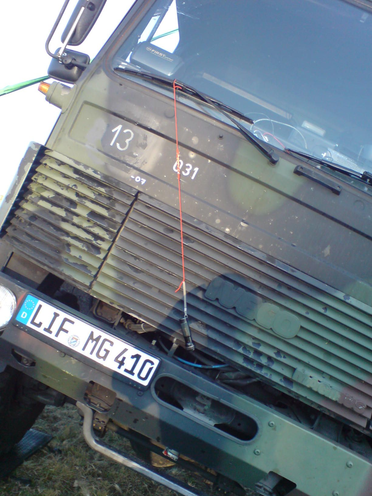

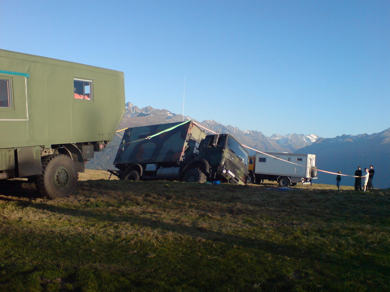

Zum Thema Kippwinkel, haben wir vor ein paar Jahren mal was getestet. :eek:
Rund 27° klingen nicht viel, fühlen sich aber ganz anders an. Und da war noch kein wanken am LKW zu spüren. :)
Im normalen Fahrbereich sollte man solche Situationen natürlich meiden.

MarkusG hat geschrieben:..Zum Thema Kippwinkel, haben wir vor ein paar Jahren mal was getestet. :eek:
Rund 27° klingen nicht viel, fühlen sich aber ganz anders an...
...gut, dass ihr das Auto angebunden und gesichert habt... :spiel: ...sonst hätte das doch auch sicher leicht schief gehen können...oh sorry, für das Wortspiel, war nicht extra... :cool:
