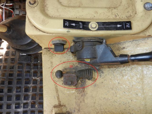

Am ersten Bild sind die zwei Unbekannten vor dem Hebel für den Federspeicher zwischen den Sitzen angebracht. Habe beim Schalter eine II und beim Hebel eine III dazu markiert.

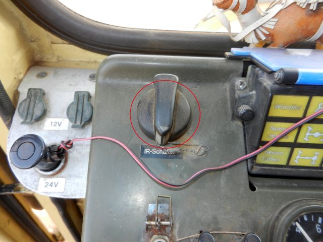

Am zweiten Bid ist ein Schalter am Armaturenbrett, unter dem "IR Schalter" angeschrieben ist.

Hallo erst einmal,
den kleinen Drehschalter II kenn ich aus dem Unimog. Der dient zum Probeweise Entlüften der Anhängerbremse. Notwendig beim längerfristigen Abstellen mit Anhänger am Berg. Handbremse anziehen, und mit dem kleinen Knopf die Anhängerbremse probeweise lösen. Wenn der Zug stehen bleibt weis ich, das der Federspeicher vom Zugfahrzeug die ganze Fuhre hält, wenn sich später im Laufe der Zeit der Druck aus der Bremsanlage verdünnisiert.

hat der KAT-Fahrer keine Betriebsanleitung oder eine TDV zu seinem Fahrzeug? Tsts..
Der IR-Schalter schaltet(e ursprünglich) den Infrarotscheinwerfer ein und die komplette normale Fahrzeugbeleuchtung aus. Der Fahrer muss dann bei Nachfahrt ein Nachtsichtgerät tragen. Deshalb hat ein aufmerksamer TÜVer wohl auch auf die Plombierung des Schalters bestanden.

#4 Beitrag von urologe » 2015-01-31 15:34:46
Nr III Umschaltung Heizungsluft für Batteriekastenvorwärmung -
wird er in Kambodscha eher selten brauchen , kann damit aber auch den Motor vorwärmen, sofern er die Schläuche hat , die im li Radkasten eingesetzt werden müssen...
